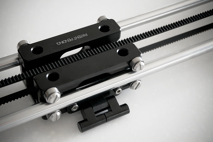

Jestli chapu co je jekl, tak zaprve narazim presne na to proc se ptam na ceskem foru; takove to konkretni technicke nazvy neznam ani v anglictine, na toz v cestine. Hodne jsem cetl a premyslel o pouziti V-Slot, ktere jsem sice v cesku nikde nenasel, nicmene jsou vytvoreny presne aby byli velka stavebnice pro CNC/3D tiskarny. Bohuzel se ale hodne obavam ze nejen budou prilis male (maximalni rozmer 80x20mm, nebo C profil), ale pretetl jsem si nekde ze nejsou pilis dobre pro vetsi stavby. A i tam je nekolik zpusobu jak hybat s axis. Kvuli vaze a stabilite vodorovne axis se bojim investovat do retezove nebo lankove variace pohybu. a spis jsem se chtel priklonit ke sroubovemu systemu. Neco takoveho:

18. 3. 2016, 7:45
Pohon ocelovým lankem je pro tohle použití v pohodě, ta tiskárna nic neváží.
To zvednutí a dotlačení ke zdi jsem myslel proto, že pak je tiskárna při tisku fixovaná,
ale při jízdě nebude ramovat zeď, případně rozmazávat staré tisky.
Jekl a levné vedení - podívej se třeba sem:
http://www.c-n-c.cz/viewtopic.php?p=205274#p205274" onclick="window.open(this.href);return false;

Jinak pro tohle bych klidne pouzil ty jekly+loziska jak uz nekdo navrhoval. Jako pohon vy stacily jakekoliv motory. Presnost polohovani nepozadujes prakticky zadnou, takze polohu muzes urcovat na pomoci doby chodu motoru v kombinaci s koncovymi spinaci. Na tom bys usetril.
