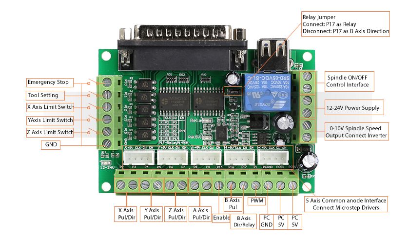

potrebuji poradit s ovladanim rele na teto desce.
pouzivam mach.diag. na vystupu 1 mi blika, ale rele neni sepnuto, proc?
deska ma i led kontrolku sepnuti rele - nesviti - kdyz blika v machu vystup 1
vystup je c. 17?
dekuji za radu, kde a co mam nastavit v machu - pro jistotu, at udelam kontrolu.

a jak to máš tedynastaveno v machu ? z tvého popisu mi není nic moc jasné , mělbys nastavit spindle enable pin 17
19. 3. 2016, 4:16
Máš tam osazený ten jumper, který je popsaný na posledním obrázku?
Nechápu, proč do toho taháš pin P1. Relátko visí na pinu P17.
Takže buď si s pinem P17 zkus cvaknout v nějakém diagnostickém režimu (Mach nemám a neznám, tak nevím, jak se to tam dělá), nebo rovnou nakonfiguruj na P17 signál Spindle ON/OFF a nechej spustit vřeteno.

MAM PROPOJKU .
NEKDE JE PROBLEM V MACHU, ALE KDE?
