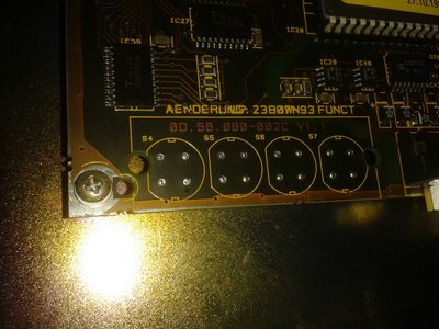

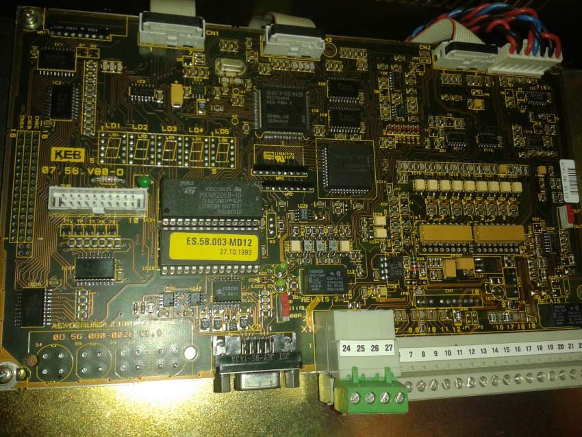

mam dosku z FM a na nom chybaju tlacitka a nejaky jednoduchy display. Umyselne uz od vyroby neboli namontovane.
Neviem ako sa to spravne vola a ako to mam hladat. Nevie niekto poradit alebo pomost?
Vid obrazky:
Jestvujuca doska:

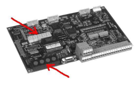

postradam:

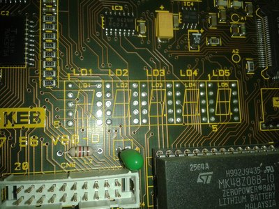

detail:

je to sedmisegmentový display ,alejsou různé druhy mají bud společnou anodu nebo katodu a samo různé barvy a velikosti

Na 95 procent nebude to zobrazení a tlačítka povolené v systému.
Příspěvky: 7047
20. 3. 2016, 3:57
já to už u jedný jednotky řešil a zakázané to nebylo , prubni to obyč ledkou

Dik za nakopnutie, malo by to byt toto:
http://www.tme.eu/cz/Document/efd1db1ea ... P-7511.pdf" onclick="window.open(this.href);return false;
Příspěvky: 7047
20. 3. 2016, 5:13
jo , ale ledkou si prubni jestly tam něco leze , taky z toho poznáš jestly má anodu nebo katodu společnou

Odsaj dirky a dej na tam patici SIP nebo DIL (bude potřeba asi trochu upravit) a potom můžeš zkoušet
