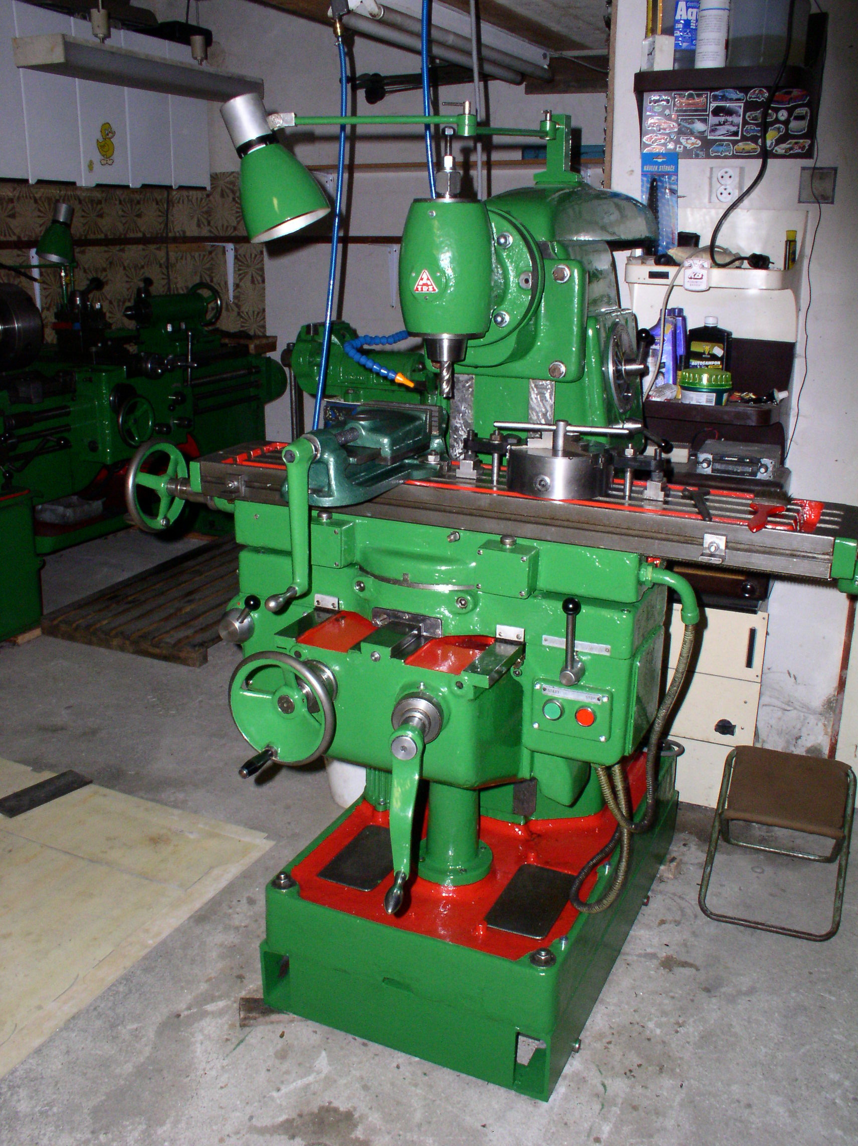

nemontoval jste nebo nemáte někdo digitální odměřování na frézce FA2U?
Uvažuji, že bych si objednal tohle:
http://www.aliexpress.com/item/Free-shi ... 83376.html" onclick="window.open(this.href);return false;
Máte s ním někdo zkušenosti?
Budou stačit dvě osy, nebo se raději dívat po tříosém?
Frézku mám jen na hraní a domácí kutění. :)
Předem díky za každou odpověď a budu vděčný za každou fotku či zkušenost.
Díky Vláďa

Pokud mohu poradit, tak vůbec neuvažuj o pouze dvou osách.
Mám DO namontované na FU2a a nedovedu si představit, že bych to měl pouze na dvě osy. Na které dvě?
Na každou práci potřebuješ sledovat něco jiného, tak já tedy jsem rozhodně za tří osé odměřování.

Na frézku jedině 3 osy...

OK, díky za zprávy. Takže asi přichází v úvahu tohle:
http://www.aliexpress.com/item/free-shi ... 01216.html" onclick="window.open(this.href);return false;
Sice tedy dražší než bych si představoval a také samozřejmě více za clo i DPH :(
A nemáte s tímto nějaké zkušenosti, abych nekoupil (jestli to tedy pořídím) nějakou vyloženou s....u?

Nikdo nemáte na FA2 digitální odměřování?
Nějaká fotka by mi moc pomohla.

Tady máš nějaké přílady montáže, ne sice FA2U ale i tak pro představu stačí... http://www.dropros.com/Digital_Readout_ ... lation.htm" onclick="window.open(this.href);return false;

Ahoj, díky moc za inspiraci. Vypadá to docela dobře.
Mám ale ještě jeden problém - pořád si nejsem jistý, zda do toho mám jít. :)
Ale uvidíme. Díky Vláďa

frézka s digitálním odměřováním je úplně něco jiného, než bez :) Pak ji taky lze používat jako souřadnicovou vrtačku. Mám to sice jen na Promě FP-25, ale i tak oceňuju. Na soustruhu se dá vystačit bez, protože všechno se celkem dobře doměří posuvkou, mikrometrem. A.
