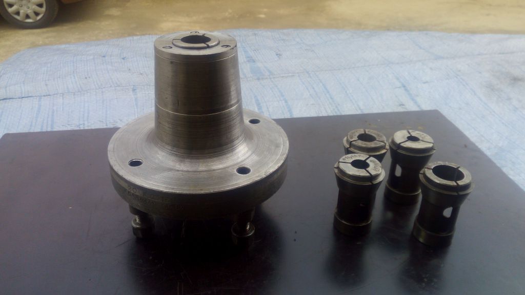

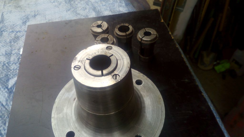

Mám tu nevyužitý kleštinový upínač na soustruh.
Příruba má průměr 170mm,rozteč šroubů je 134 mm.
Původně ze soustruhu SP-12.
Je k tomu i 5 kleštin. Průměry jsou : 12,5
16,4
18,4
25,4
26,35
Cena 1500kč

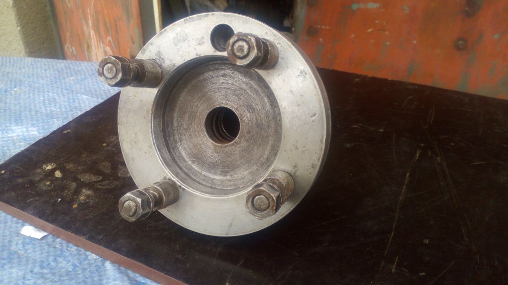

Možná bych měl zájem,ale musím přeměřit... To vybrání zezadu příruby má jakej průměr a má nějakej kužel?
Jak se ty kleštiny stahujou - jak to funguje? Kolik se stáhnou - např.upne se do 12,5mm i 12mm?

Vybrání má kužel.
Průměr změřím ráno.
Nevím jaké tahlo tahalo za kleštiny pro upnutí.
Otevírání je pmocí pružiny ,která je pod kleštinou.
Kleštiny se přehazují zepředu po sundání víčka které drží třemi šroubky.

Hmm,tak to i kdyby to rozměrově pasovalo,tak to asi na klasiku nebude,co?
Nebude jak a čím kleštinu stáhnout....

Velký průměr toho kužele je cca 106mm a malý je cca 103mm.
Musí to jít. Zepředu to není jak utahovat , tak to msí být přez vřeteno trubkou.
Jen nevím jaký je to typ. U kleštin na bazoši jsem viděl nějaký mezikus, ten by to měl řešit.Ten už na sobě má závit.
