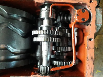

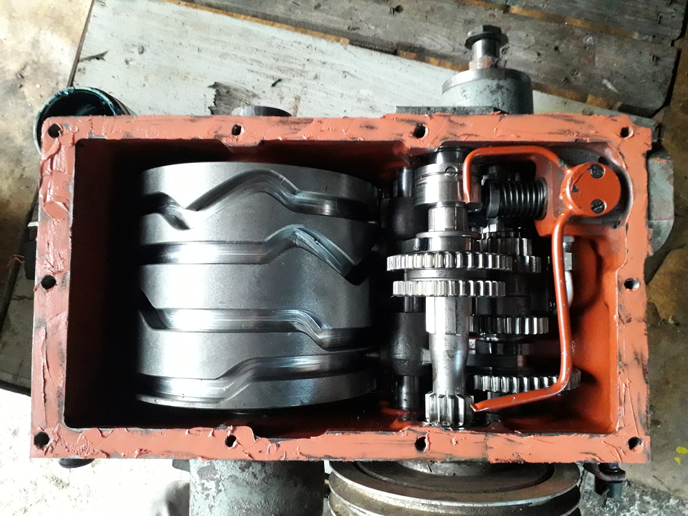

21. 7. 2019, 8:04
Pani potrebujem.poradit ohladom mazania na sv18R.
Kupil som uplne ale uplne novu nikdy nepouzitu prevodovku na sv 18R, este nikdy nebola pouzita vo vykone. Prevodovka krasne tichucko ide vsetko funguje az na mazanie ktore je vzadu ten piestik pohanany vackou tam mi to nemaze ked to rozoberie vsetko krasne drzi klapka ta kulicka a ked zalozim nenide aj som podlial olejom aj do tru ky som nalial olej pomocou striekacky zapnem sustruh a nemaze. Aka je vrom finta ved je to uplne nove vsetko ciste ked som fukol vzduch do trubky vsetko funguje nie je zapchate. Preci to neide jedina vec ma napadla ze ci to nerobi olej bud ho mam zly dajte typ oleja aky mam dat aby to islo.
Posielam foto prevodovky
