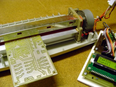

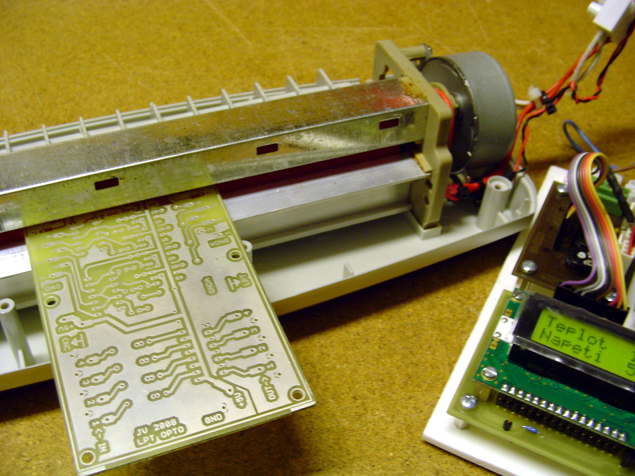

A nyní k vlastnímu tématu týkající se podrobností o laminátoru:
Laminátor jsem použil obyčejný A4 od firmy Peach, model CL713. Koupil jsem ho v akci u Conrada za cca 650Kč. Nyní jsem našel stejný model na http://www.alza.cz/peach-home-office-photo-d82269.htm , určitě vyhoví jakýkoliv jiný obdobný laminátor. Původně jsem měl objednaný tento model http://www.e-conrad.cz/laminator-a4-stribrna+dp101223/ , ale tenkrát nebyl a tak mi nabídli ten CL713.
Úprava laminátoru spočívá v odstranění původní elektroniky a tepelných pojistek a nahrazením této elektroniky novou regulací. Teplotu snímá KTY84/130 namísto původní tepelné pojistky. Pro lepší manipulaci s deskami PCB je odstraněn i horní kryt laminátoru.
Toť vše. Nic náročného.

Příspěvek 10. 12. 2008, 4:12
Tak jsem ještě rychle nafotil jak to asi může vypadat. Základ regulace je použit modul VPR dle PE 09/2008 strana 25. Je možno použít i regulaci analogovou, podklady najdete v souboru "Umbauanleitung.zip".
Omlouvám se za nedokončenou přestavbu laminátoru, nějaké to zakrytování a kosmetické úpravy., ale potřeboval jsem to rychle a tak mě to teprve čeká. Doufám, že se i dočká. Z důvodu bezpečnosti musím, je tam přece jenom přítomno síťové napájení(topení a motor).
Umbauanleitung.zip
Podklady na úpravu laminátoru, regulace, PCB v Eagle(původní německá verze z které jsem vycházel).

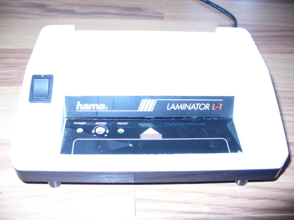

Mám možnost koupit tento laminátor za 250 Kč, myslíte si že půjde také upravit na laminování DPS?

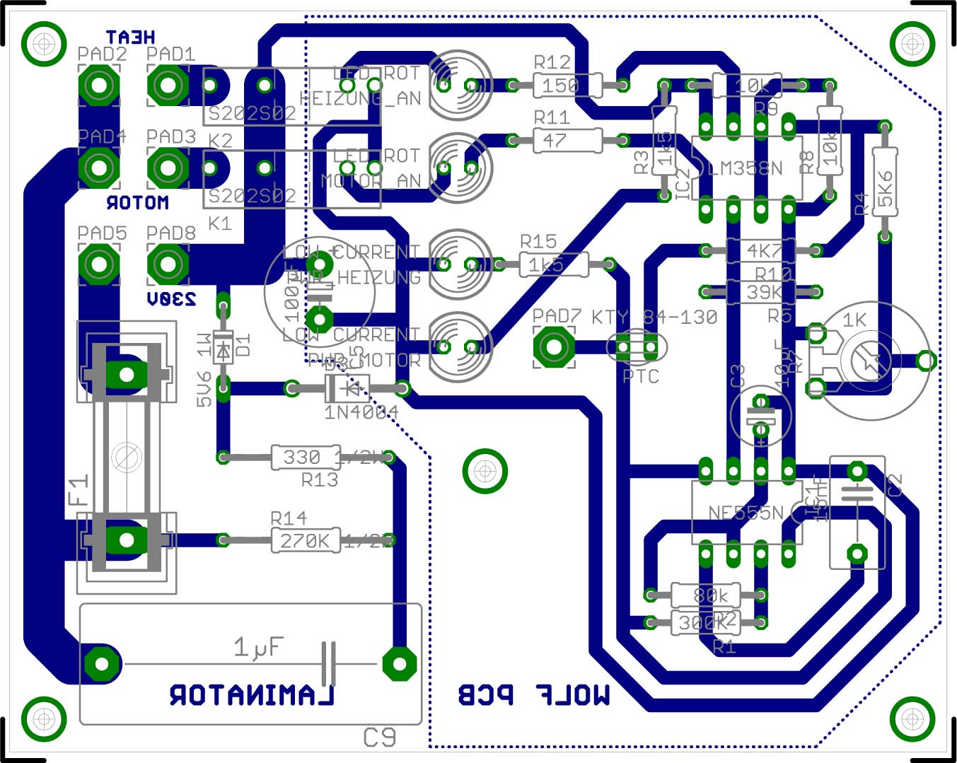

Příspěvek 7. 3. 2009, 9:10
Jestli půjde použít ten laminátor od Hamy je těžké podle obrázku říct. Chtělo by to vidět zevnitř. Ale z největší pravděpodobností ano.
Do češtiny to bohužel nemám přeložené a myslím si, že to není ani moc potřeba.
Co se týče elektroniky, tak jednotlivé verze se liší pouze použitým SSR relé. Já použil dvě S202S02, tudíž jsem stavěl verzi S02. Předělával jsem si také desku s plošnými spoji. V příloze najdeš mnou upravenou desku plošných spojů, včetně soupisky součástek a objednacích kódů pro GM Electronic ( www.gme.cz ).
Laminator.rar
Laminátor - schéma, PCB(upravené), soupiska součástek
(59.36 KiB) Staženo 2098 x

Díky moc teď už to zvládnu:) Nakonec jsem objednal jinej laminátor. Ta hama byla moc malá. http://ostatni-dum-byt.sbazar.cz/lamina ... 97060.html tohle bude asi lepší a je to za super cenu.

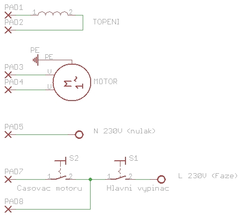

Můžu se optat jestli chápu zapojení správně?
PAD1 -V k rozehřívání
PAD2 +V k rozehřívání
PAD3 -V k motoru
PAD4 +V k motoru
PAD5 -230 V
PAD7 netuším co sem připojit
PAD8 +230 V

Příspěvek 15. 3. 2009, 2:38
Posílám co a kam zapojit, je to vše v původním schematu. Takto je to alespoň názornější :) .
Co a kam ...
Co a kam ...
