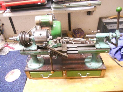

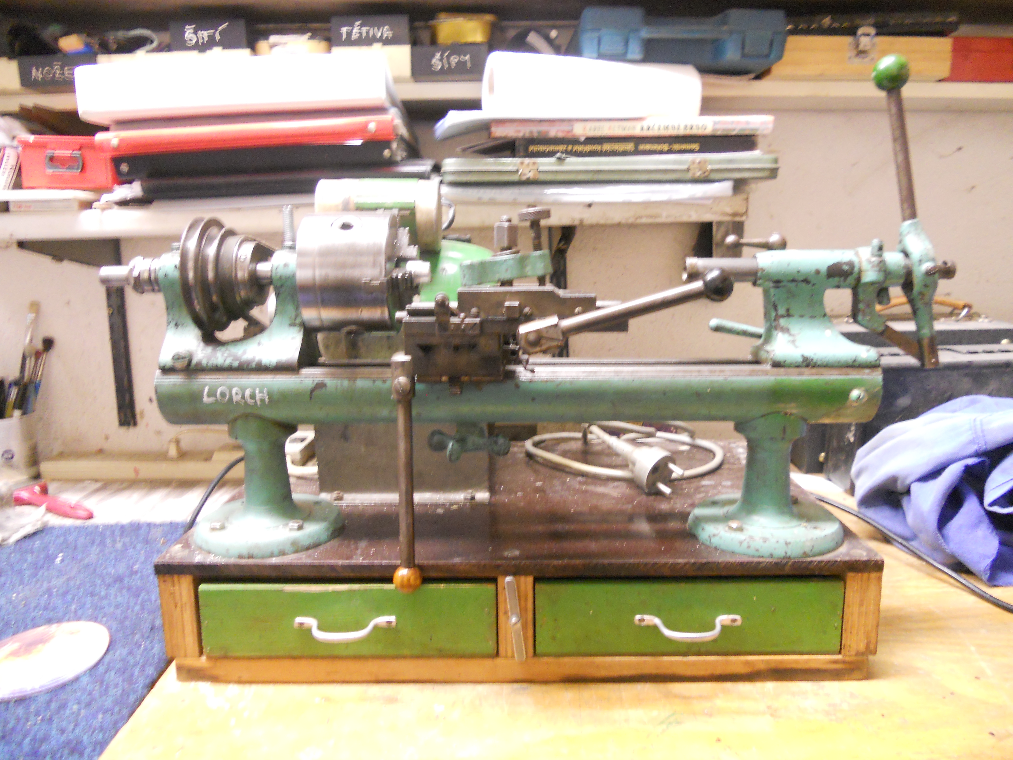

původně hodinářský soustruh pravděpodobně LORCH,žádná čína prvorepublikový materiál,(nechápu jak může být lehká a těžká litina tedy ta čínská),univerzálka 80/3, Původní vřeteno bylo na kleštiny,předěláno v roce 80 první Brno (mám origo výkres) .motor 380W .Otáčky podle mě 700-1400-2800.Žádné vůle !!!!! vše na rybinách .Používal jsem ho na jemnou mechaniku převážně barevný kovy zvládne i kov. Na fotu chybí v koníku hlavička ,nechal jsem vyrobit novou hřídelku poněvadž se mi protočila a již nemá tu přesnost.Je to historický přesný stroj používán na modelařinu .Nože v ceně.Cena k jednání 10000,-

No pokud k tomu není původní vřeteno a kleštiny pak je to na velmi náročné dodělání do stavu hodinářského spoustruhu.drekk píše:tohle je delane na klestiny nez na toto sklicidlo

Napsal jsi, že k tomu máš výkres - jaké kleštiny se k tomu používali?traperbob píše:taky jsem to tam napsal,musíš číst,ne jenom soustružit
						přátelé,nepředpokládal jsem,že je někdo z vás hodinář.Původně pokud si pamatuji tak ty kleštiny byly do 5,5 mm a tu jedinou co mám používám v koníku ,za třicet let jsem nesehnal jedinou kleštinu co by tam pasovala.Na modelařinu přece jenom potřebujete větší průměry jak 5mm třeba na kolečka autíček.No ale kdo by si chtěl udělat původní hřídel tak ten výkres samozřejmě mám .není problém,můžete se živit točením osiček pro digitální tachometry.Jak je libo.Já prodávám tak jak je na foto.

No to je ovšem zavádějící informace - kdybys napsal do hlavičky - prodávám soustruh původně hodinářský - bylo by to více odpovídající Tvé nabídce.traperbob píše:přátelé,nepředpokládal jsem,že je někdo z vás hodinář.Původně pokud si pamatuji tak ty kleštiny byly do 5,5 mm a tu jedinou co mám používám v koníku ,za třicet let jsem nesehnal jedinou kleštinu co by tam pasovala.Na modelařinu přece jenom potřebujete větší průměry jak 5mm třeba na kolečka autíček.No ale kdo by si chtěl udělat původní hřídel tak ten výkres samozřejmě mám .není problém,můžete se živit točením osiček pro digitální tachometry.Jak je libo.Já prodávám tak jak je na foto.
Předpokládám, že nějakého kupce seženeš, ale pokud to někdo chce jako hodinářský soustruh tak jsou to vyhozené peníze sorry.
BTW "modelářské" použití bez kleštin je silně omezující a hlavně v určitých oborech nepřesné!!!
Má vřeteno nějaký kužel?
						Vřeteno kužel nemá,má na konci závit je průchodný.Je to dlouhá doba,ale co si tak vzpomínám,tak to původní bylo vylomené tudíž nepoužitelné,A otec říká,že  to kleštiny ani nemělo,prý tam bylo sklíčidlo jako na vrtačce,ale bez kličky,takže asi nějaký starý rychloupínací,možná,že už to nebylo původní,když se to k nám dostalo.Máme ho od roku 1980, to spousta z vás nebyla ani na světě a pořád pracuje a po seřízení a vyčištění se nic nikde nevanglá. Co víc napsat ,to že používám nože 6x6 jsem už myslím psal.
