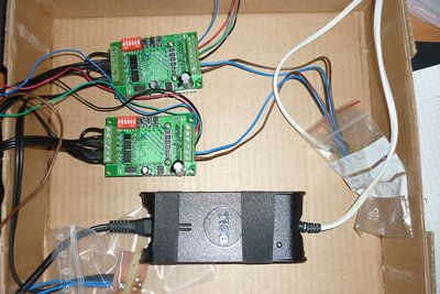

Dobrý den,
chci stavět malé gravírovací CNC mám 3 KM 1Nm a nějaký drivery s TB6560 z Číny a chci se zeptat, jestli by šel použít napájecí zdroj z NTB.

Ano, šel.
19V není moc, ale nějak to jezdit bude.
Přidej si na výstup nějaký velký kondík. Čím větší, tím lepší.

Ta Aukce je docela bezva návod*, zrovna jsem v práci zachránil stejnej zdroj před likvidací, zkusim.
*Na obr. 3 až 5 je rozebraný stejný typ zdroje, kde jsem do zpětné vazby připojil potenciometr 22K v sérii s rezistorem 4K7 pro regulaci výstupního napětí. Napětí jde regulovat od 10V do asi 35V..

Úplne bez problému...a1234567a píše:Dobrý den,
... chci se zeptat, jestli by šel použít napájecí zdroj z NTB...
