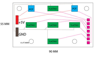

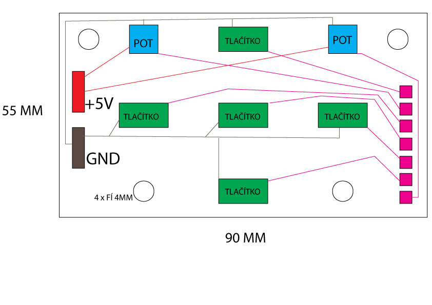

Kluci, ospravedlňujem sa, ale potrebujem pomoc - našla by sa dobrá duša, ktorá by mi v Eagle (resp. niečom inom) nakreslila PCB na ovládač. Je tam 5 takýchto polí na tlačítka
a dva potenciometre. Tie ale netreba, do si dokreslím prípadne v ilustratore, to zvládnem :)
Nejako takto
Sorry, ale toto je vec, ktorej sa naozaj nerozumiem. :(
Potom by som si to vygravíroval na frézke... Alebo aspoň to kontaktné pole v dxf, by som si to prípadne nakreslil v Aspire/AI.

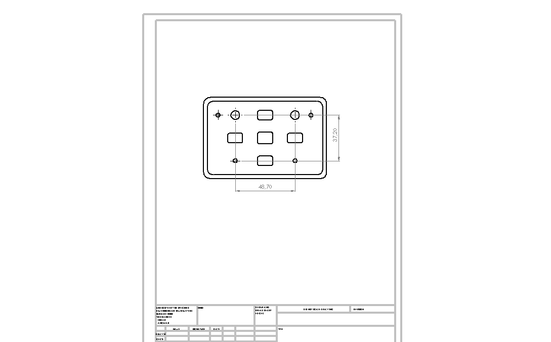

Tu je umiestnenie
rozmer toho kontaktu cca 12 x 7
Ďakujeeeem.

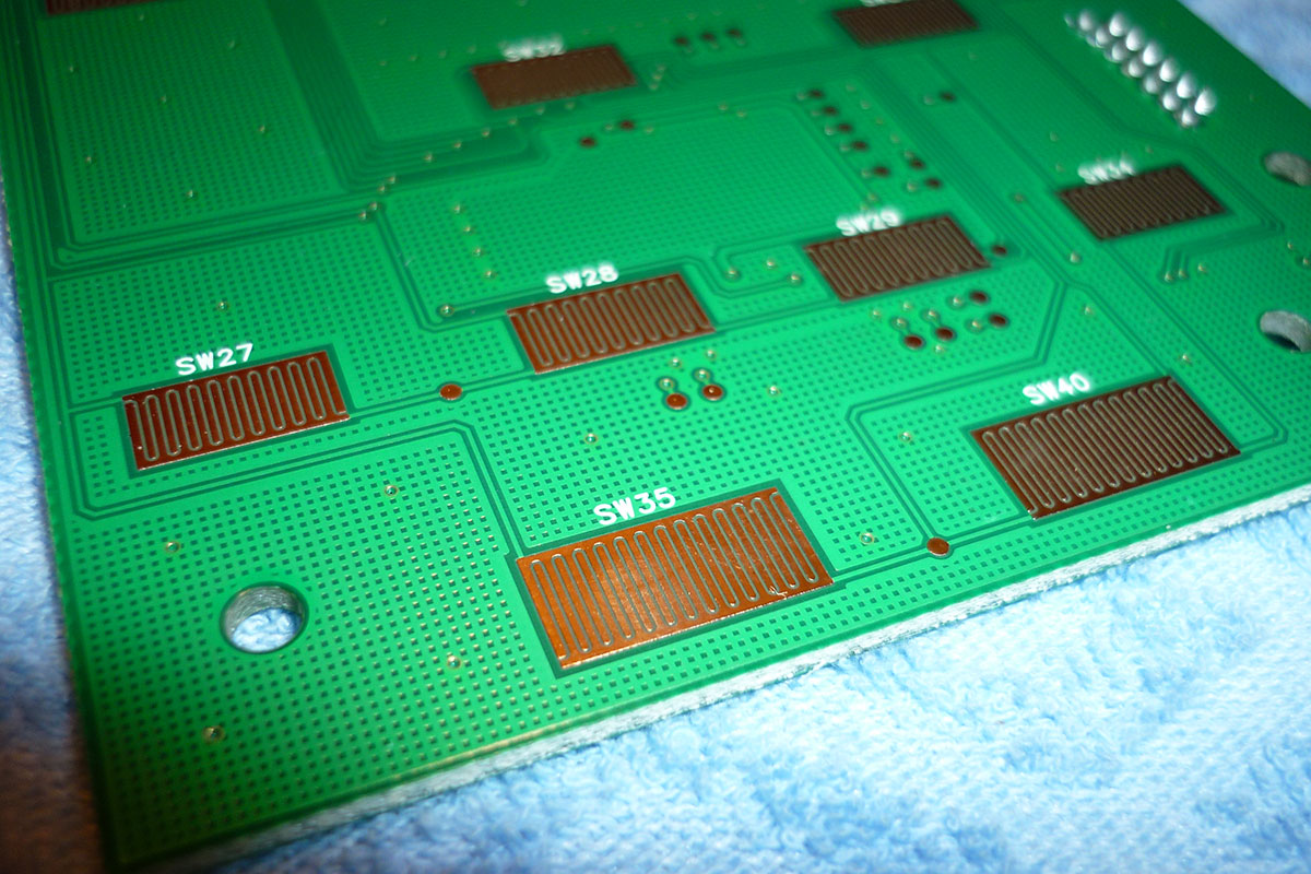

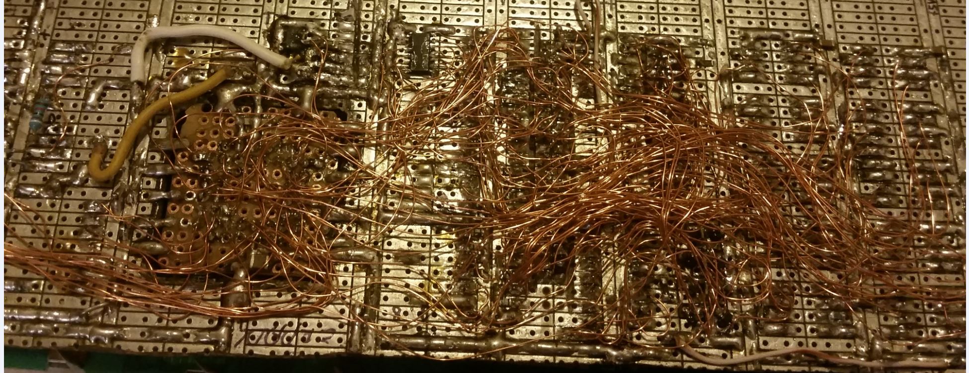

Nebude jednoduchsi a rychlejsi pouzit napr. takove https://www.google.cz/search?q=univerza ... ile+switch" onclick="window.open(this.href);return false; spinace na univerzalni desce a prodratkovat to? To co je na fotce je pravdepodobne urcene pro tlacitka s vodivou gumou, deska musi byt pozlacena a i tak je charakteristicka vlastnost takoveho reseni nespolehlivost. Vetsinou se "ohmata" ta vodiva vrstva na gumovych tlacitkach.
Kup nejakou univerzalni desku, nastrkej tam spinace a mas to za pul hodky hotove bez jakehokoliv obrabeni a vymejsleni. Delam tak i relativne slozite prototypy a se spolehlivosti spoju nikdy nebyl problem, viz obr.

Doska nemusi byt pozlatena. Pouziva sa na to vodivy lak.
Uhlikovy.Tu dps chce takto zrejme preto ze uz ma spravne klavesy.
Neudal si rozmery a polohu miesta na konektor-pripojenie kablikov. Tie tlacitka co mas maju obdlznikovy tvar vodivej gumy?

t256 píše:Kup nejakou univerzalni desku.. Delam tak i relativne slozite prototypy a se spolehlivosti spoju nikdy nebyl problem, viz obr.
:shock:

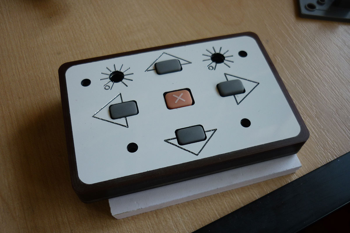

bronek999 píše:...Tu dps chce takto zrejme preto ze uz ma spravne klavesy... Tie tlacitka co mas maju obdlznikovy tvar vodivej gumy?
Áno, presne tak. Ten panelík už mám:
Zospodu tlačítok je obdĺžniková guma.
Ale asi to teda spravím tak, že namiesto tých "radiátorov" tam dám mikrospínače, a tá vodivá guma ich bude stláčať. Akurát sa to musí len vypodložiť kvôli výške spínačov.
Ináč mne išlo o to, že nie vyrobiť dosku, ale iba nakresliť to kontaktné pole. Neviem to v AI nakresliť, tak som myslel že to je "štandardný" diel na PCB, v nejakej knižnici v eagle atď.
Dosku by som si vyfrézoval sám...
Zatiaľ ďakujem, P.

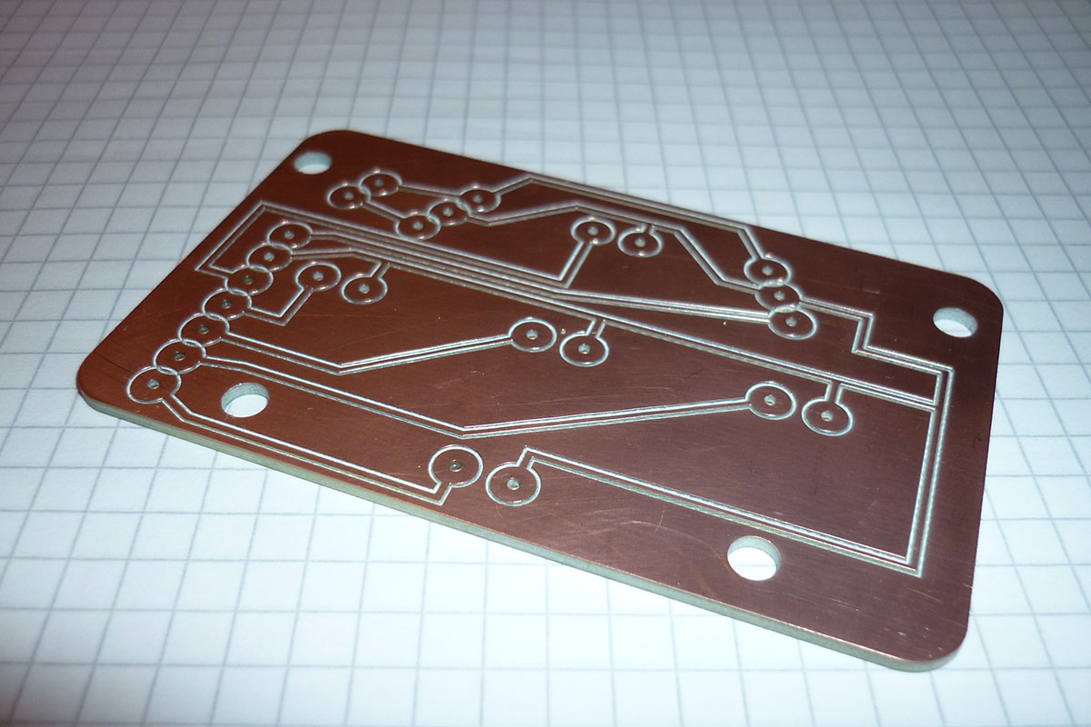

Tak som sa dnes ráno hecol - že predsa plátok medi na lamináte ma nemôže poraziť, a tu je výsledok:
Ešte ráno som o tom nemal ani šajnu, ale naučil som sa :)
Zajtra idem si kúpiť letovačku a osadím tie tlačítka. V živote som nič neletoval, tak snáď sa tiež zadarí.
Ináč, čo treba s tou PCB teraz spraviť? Vyumýval som to v mydlovej vode a odmastil liehom - alebo sa to robí ináč?

to letovani das
jen nesetri kalafunou nebo jinou pajeci pastou
pak se to umeje
bez toho to proste nejde
ta kalafuna/pasta zajisti dobre rozliti aniz bys to moc prohrejval
moc tepla taky skodi zvlast termoplastovejm soucastkam

Plošňák musíš pečlivě odmastit a polejt timhle http://www.gme.cz/lak-pajite-50ml-p741-007" onclick="window.open(this.href);return false; , což je vlastně kalafuna rozpuštěná v lihu, aby měď neoxidovala. Ono se na to potom i dobře pájí.

Cim si to kreslil? Vyzera to na nejaky neelektro program :D
Pred nejakym natieranim kolofoniu by som to prebrusil jemnym brusnym papierom.
Alebo hubka na riad a nejaky abrazivny prostriedok.
