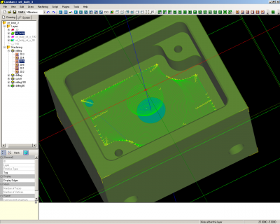

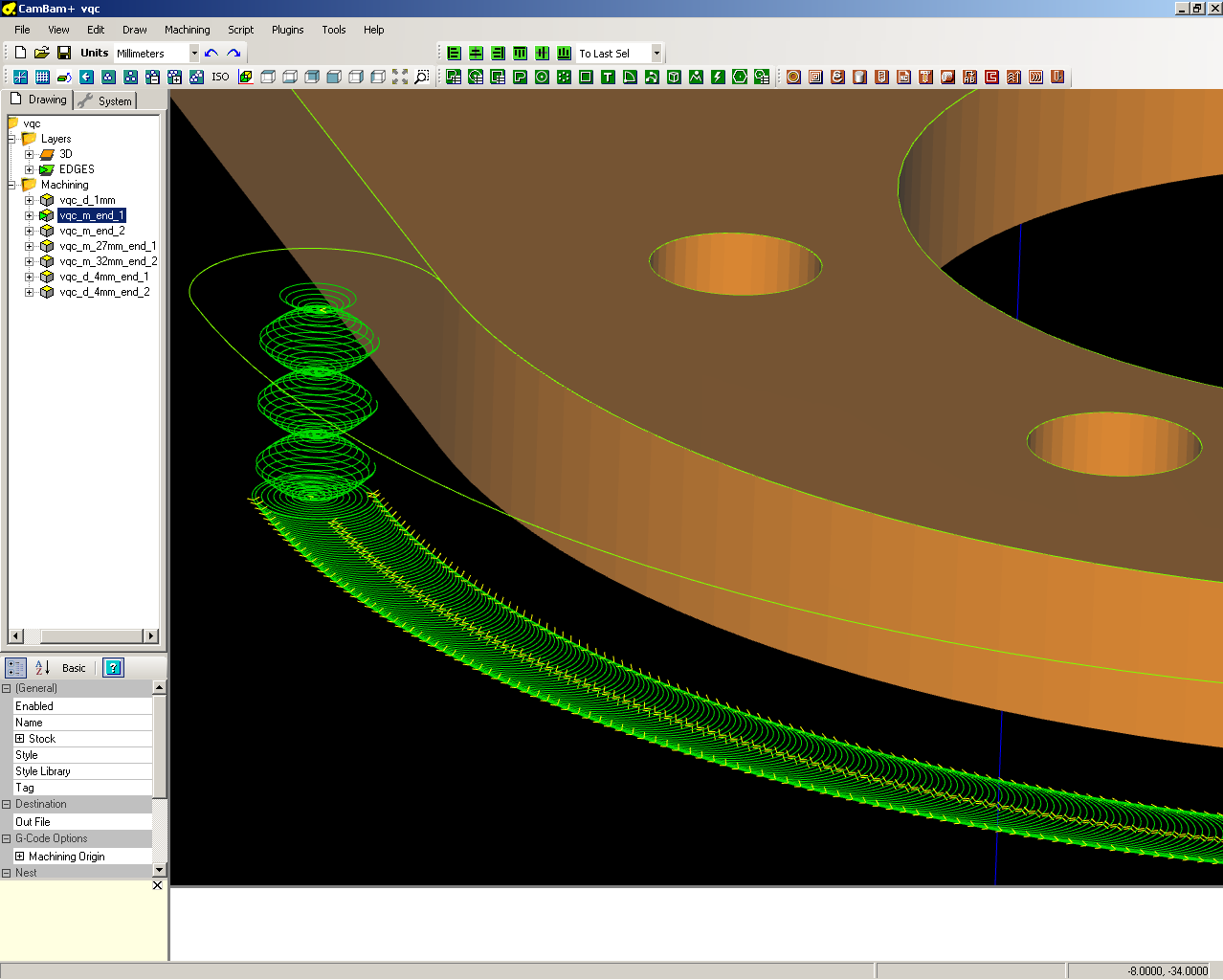

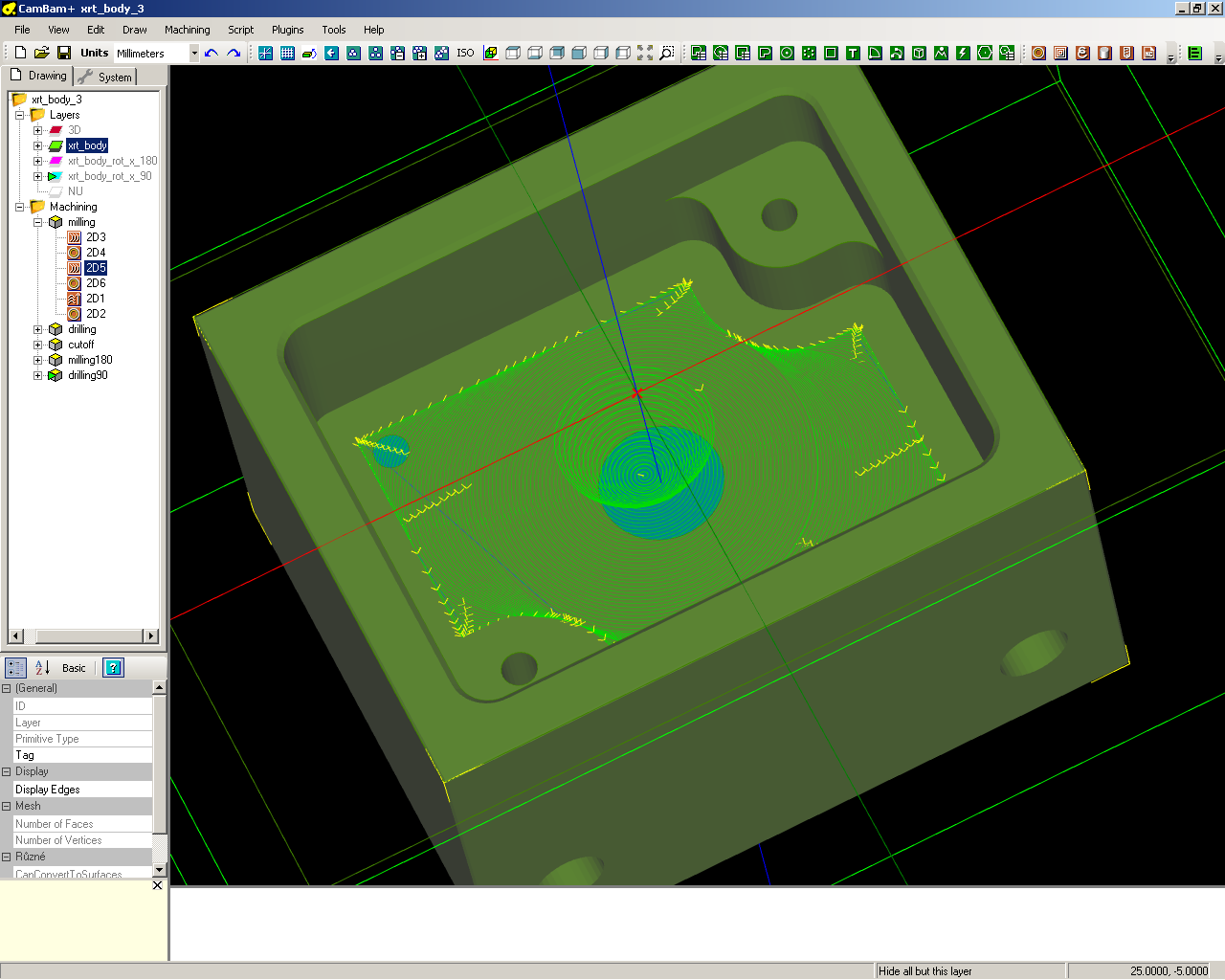

10. 1. 2021, 9:42
Zkus novej CamBam 1.0 plus. To co požaduješ sice v základu neumí, ale ten program je napsanej tak, že do něj jdou přidávat pluginy, takže může v podstatě umět "cokoliv".
No a zrovna náhodou existuje plugin (z mnoha dalších) na trochoidní obrábění (kapsy, profily).
ps: Já vím, archeologie, ale třeba to někomu pomůže.
Profil:
Kapsa:
