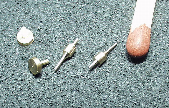

Aby se kolegovi lépe přemýšlelo, tak jedna ukázka posledního "vláčkařského" špeku co jsem dělal (průměr tenké části je 0,3mm). :wink: :)

Myslíš tou sirkou???? :lol: Ty díly je už problém vzít do ruky, takže bych si to oko vypíchnul spíš prstem nebo pinzetou ... musel jsem to na druhou operaci upínat pomocí pinzetky a koukat na to objektivem.

to vypada jako vyvazovaci cepy 1/87 :lol:

Kdepak plíšky .... Tripan upínače to jistěj, ale musel jsem u nich vymezit vůli na stavěcím šroubku, abych měl při přehazování nástrojů (dělalo se to celkem třema kudlama z jedný strany a jednou kudlou z druhý strany) stále břity přesně v ose.

vvitty píše:to vypada jako vyvazovaci cepy 1/87 :lol:
jjjj, něco takovýho bylo psaný v poptávce .... nevím sice k čemu to je, ale je to hezký. Popravdě se mi do toho moc nechtělo ale nakonec jsem to zkusil. Dva dny práce a hledání vhodnýho postupu než vypadnul použitelnej výsledek.

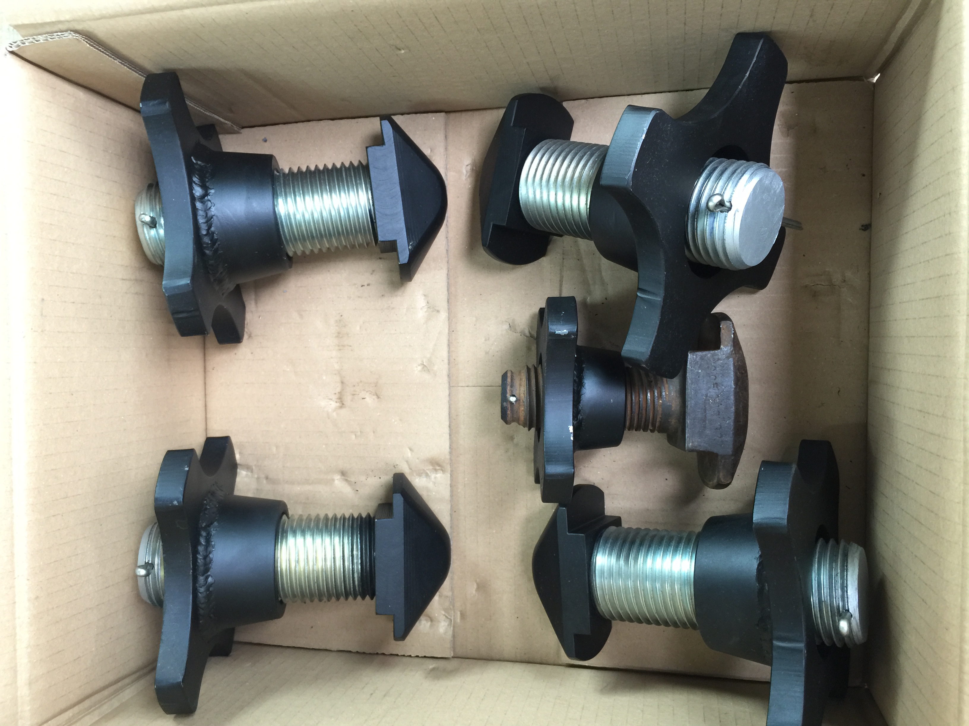

Myslel jsem se zásobou tyčoviny :-D
Taky delam takovy podobny sroubky :-D
M52 vaha 3-4kg (upinani lodnich kontejneru pri preprave)
Kazdopadne smekam, ja bych na to nervy nemel :-D
