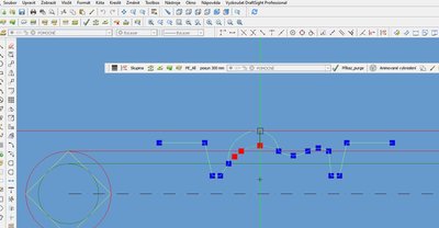

Nevíte někdo o cadu, který je orientován hlavně na práci s křivkami? Stačí mi i 2D - nemusí to být nic náročného. U mě je totiž problém, že jsem dlouhá leta používal CAD od Sahosu + jeho předchůdce v DOS (ten byl dokonce primárně vyvíjený pro mě) kde byla naprosto perfektně vyřešena práce s křivkou. Neměnil bych - ale bohužel to má výstupy v nativním formátu , nekompatibilním absolutně s ničím. A navíc to na ničem vyšším než win95 už nespustím.
Fungovalo to tak, že jsem nadefinoval velikost obrobku, zobrazilo se mi měřítko se základní linkou, na té jsem si označil úsek dvěma ryskama a v tomto úseku jsem linku upravoval - vytvářel a upravoval různé křivky, definoval průměr obrobku, křivku jsem mohl zkopírovat na jiné místo obrázku. V současných konvenčních cadech toto dělat nemohu - tam to musím sestavovat z různých prvků a element, většinou to nejde editovat vcelku, nejde upravovat jenom jeden úsek a celkově pro to co dělám je to šíleně nepružné. Jediné, co by mým potřebám vyhovovalo je Corel - ale to zase není cad ....

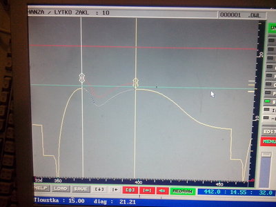

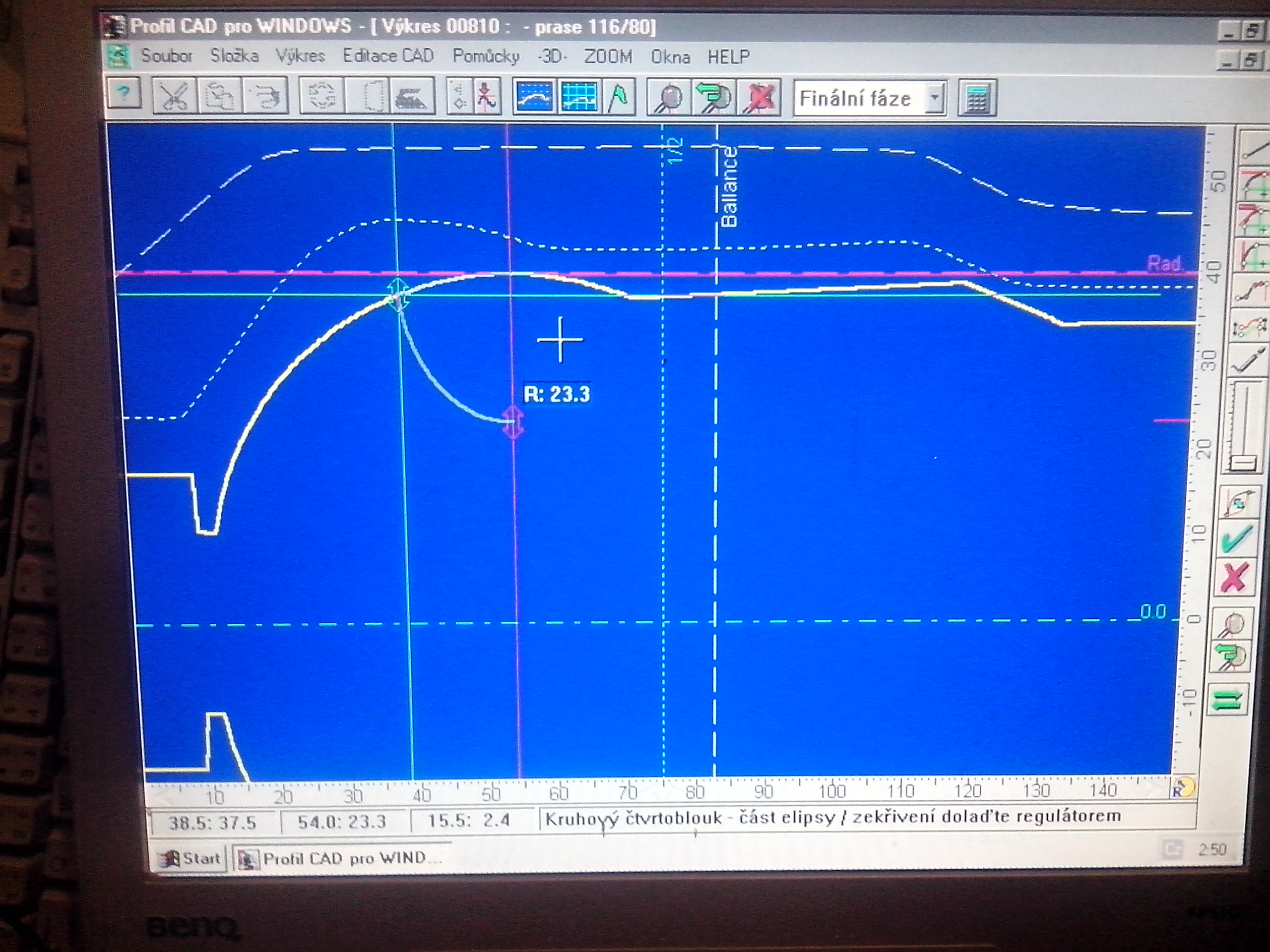

Tady jsou fotky:
Funguje to tak, že si nadefinuji rozměry materiálu, v editoru se mi vytvoří základní dráha. Tu upravuji do tvaru obrobku - upravovaná část křivky je mezi modrým a červeným ohraničením. Tažením za šipky určuji průměr části, na panelu vlevo pak vybírám druh a tvar křivky. Část mezi kurzory mohu zkopírovat, zrcadlit, vyhladit nebo otočit a umístit ji kamkoliv na ose X. Pokud dělám větší průměry, mohu si vytvořit hrubovací křivky. Celý návrh je maximálně rychlý a jednoduchý, a já hledám soft, který by uměl něco podobného.

Zkus dohledat lathecam R2 je to demo, ale nějaká starší verze uměla uložení do dxf. To by mělo být co hledáš. Dá se najít i odkaz na plnou verzi asi jen u výrobce oryx.cz
Mám někde zálohu někdy z roku 2000 tam to myslím šlo ,jen to musím najít.
Jinak by vše co potřebuješ by se mělo dát zvládnout v běžném cadu který umí zvýraznit uzly křivky a práci s nimi.
Ale stejně si myslím, že by z tvých souboru se to dala generovat křivka, můžeš mi poslat nějaký díl v uloženém formátu co ti to ted umožnuje.

Ahoj
O tom softu trochu vím, že existuje. byla to poslední verze, kterou Havlíček vypustil pro Sahos, jenže pak ho vyrazili a ten soft předali k dodělání - no a nakonec šli úplně jinou cestou ...... Já když už to takto měním do důsledků moc nechci jít cestou, že se budu spoléhat na staré věci - i když na druhé straně ještě nevím, co by to mohlo umět.
Co se týče toho exportu dat - z Dosu to jde vyexportovat v interním formátu, který mi umí načíst win verze (ta, co je na obrázku), v té to uložím, pak to otevřu ve vyšší verzi, kterou Sahos používal a v té to vyexportuji do windows metafile. Ten načtu Corelem a z toho už DXF dostanu v pohodě ....

to chápu, ale nepředpokládám,že dokážš sehnat obdobu toho na co jsi zvyklý.
pak jen běžný cad a na rutiní věci šablonu k upravení vložené křivky a poté export dxf
A jestli to pan Havlíček psal jak jsem kdysi vyděl tak to bude uložená křivka v textovém souboru a napovídá tomu i ten export do wmf. V podstatě dxf je to samé

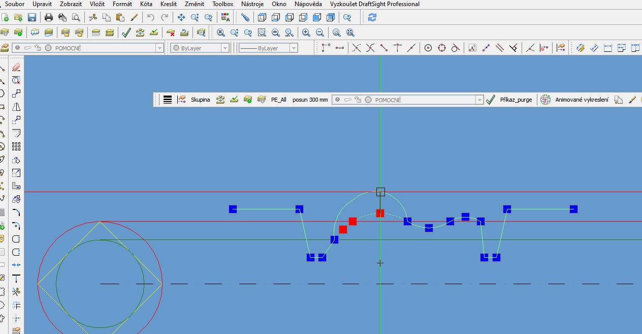

Draftsight?
p.mus
- Příspěvky: 169
- Registrován: 15. 1. 2007, 6:54
- Bydliště: vysočina
Ano, nebo jiný obecný cad, Draftsight má výhodu ceny výbavy a úprav prostředí, a tvorba sriptů na automatizaci.
