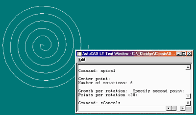

Jinak se nechá všude možně stáhnout autolisp program (např. http://www.vizikos.com/lisp/spiral.lsp), ten nahraj do Autocadu (příkaz appload) a pak spust (do příkazového řádku napsat spiral). Funguje to tak pouze ve full verzi AutoCADu, pokud máš LT-čko, je třeba nainstalovat nějaké rošíření pro podporu AutoLISPu.
