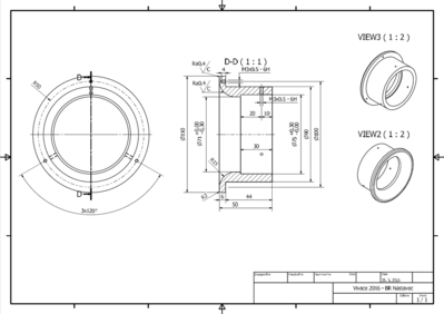

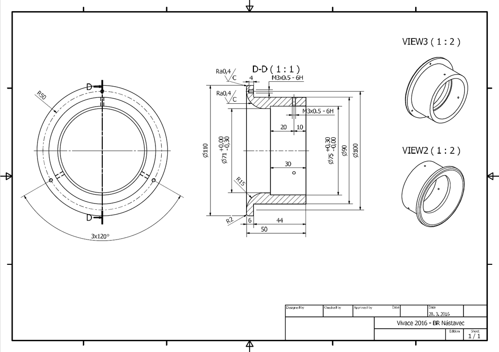

potřeboval bych z eloxovatelného hliníku vyrobit 2 ks dílu dle přiloženého výkresu.

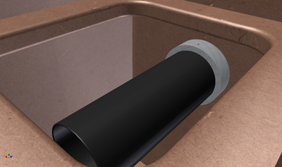

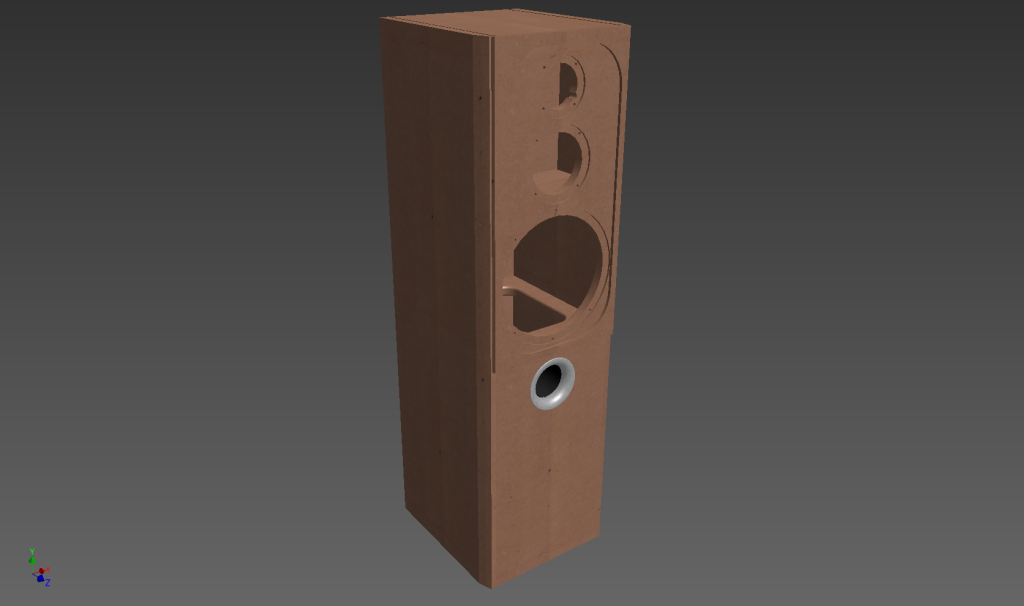

Nejsem strojař, takže uvítám připomínky a případně můžu díl upravit tak, aby se líp vyráběl. Jediné co potřebuju zachovat jsou zaoblení - jsou celou pointou dílu, ale třeba R12 místo R15 by bylo ještě OK. Jak je vidět z obrázků, jde o nástavce pro bass-reflex trubky do reprobeden, takže jsou to v podstatě nábytkové díly. Pomocí drsnosti Ra0,4 jsem se pokusil znázornit, že potřebuji přední pohledovou část dílů lehce vyleštit nebo jinak opracovat, aby následně vznikl pohledobě pěkný elox. Destičku s ukázkou drsností jsem držel naposledy před lety na střední, takže 0,4 berte jako divoký odhad člověka co tomu nerozumí
Podklady můžu poslat i v STL/DWG ...
