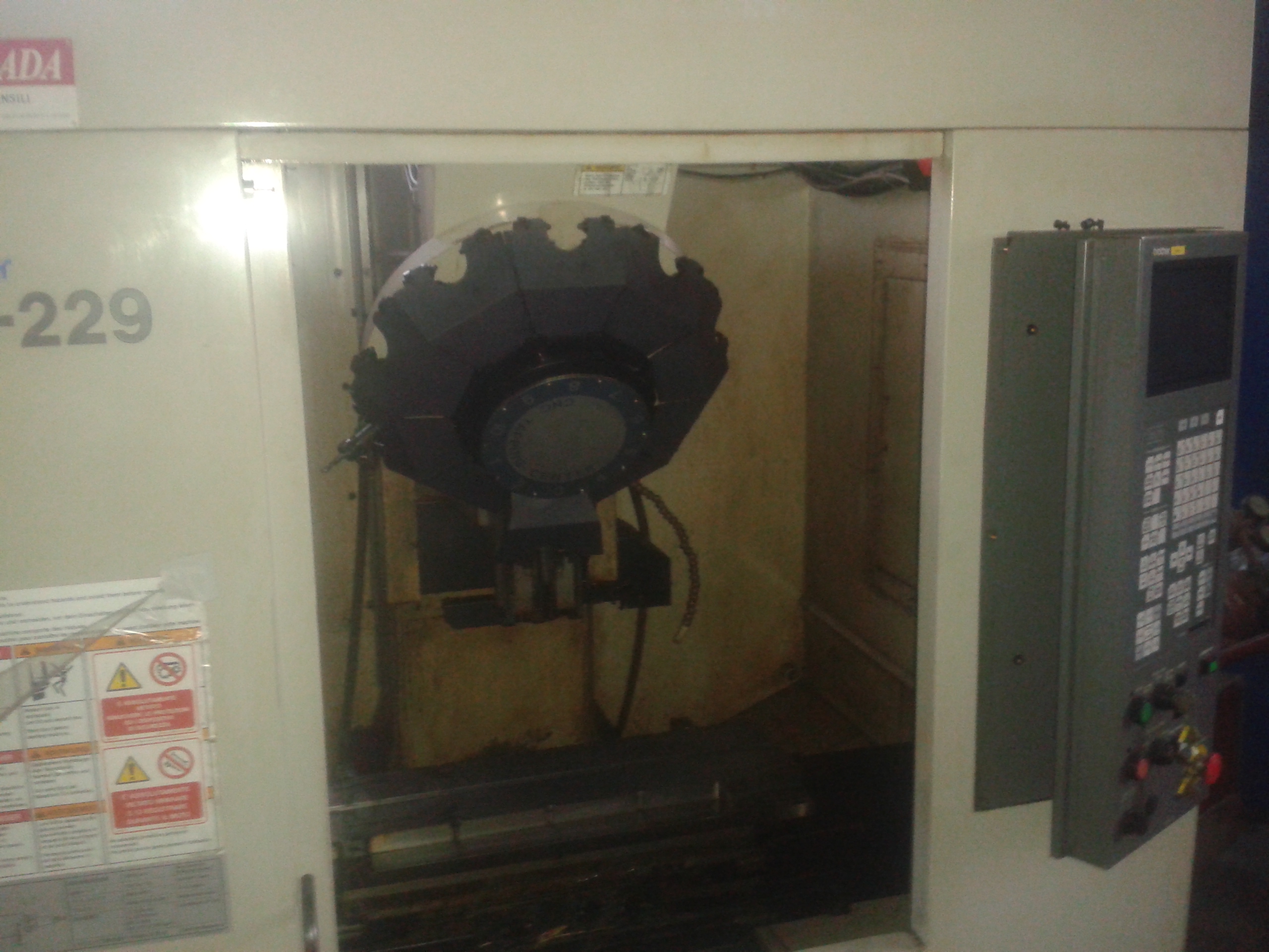

Tak mám nový přírustek.
Brother TC-229, x 420 Y 300 Z 400
řídící systém brother NC-830 ( tuším)
už to není jen dialog ale umí zadávání G kodu.
Vřeteno BT 30 max 10k RPM.
Bohužel to byl na kterém se dělalo pro bosch rexroth ve 4 té ose a tak tam neni původní stůl. Ale mám navíc 4 tou osu na které je navíc hydraulické upínání. Bohužel řízení k 4 té ose není.

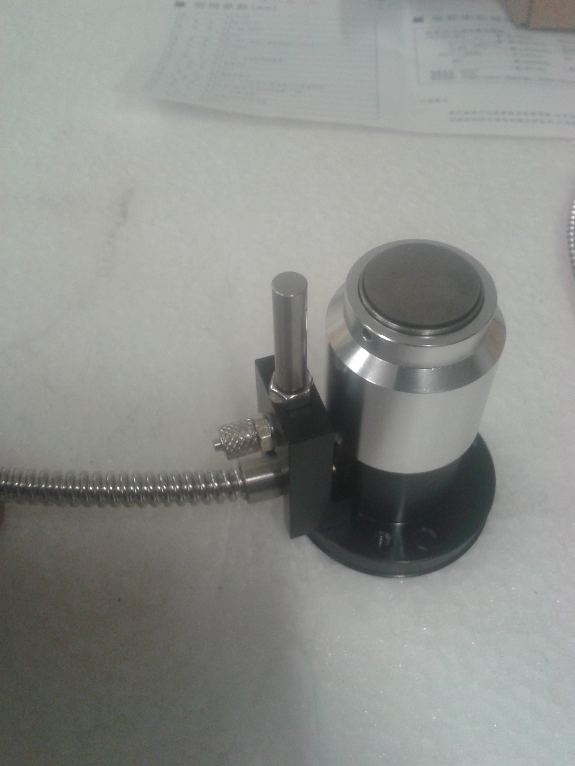

V současné době řeším ruční kolečko ( první pokus se nezdařil). Naučit se se systémem, naučit se nahrát gkod pomocí RS232, zapojit spínač na měření délky nástroje ( už mi dorazil a vypadá fakt super) a naučit se používat sondu na najetí středu rohu a tak .
Bohužel mi odešel telefon tak foceno na hroznou plečku.

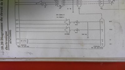

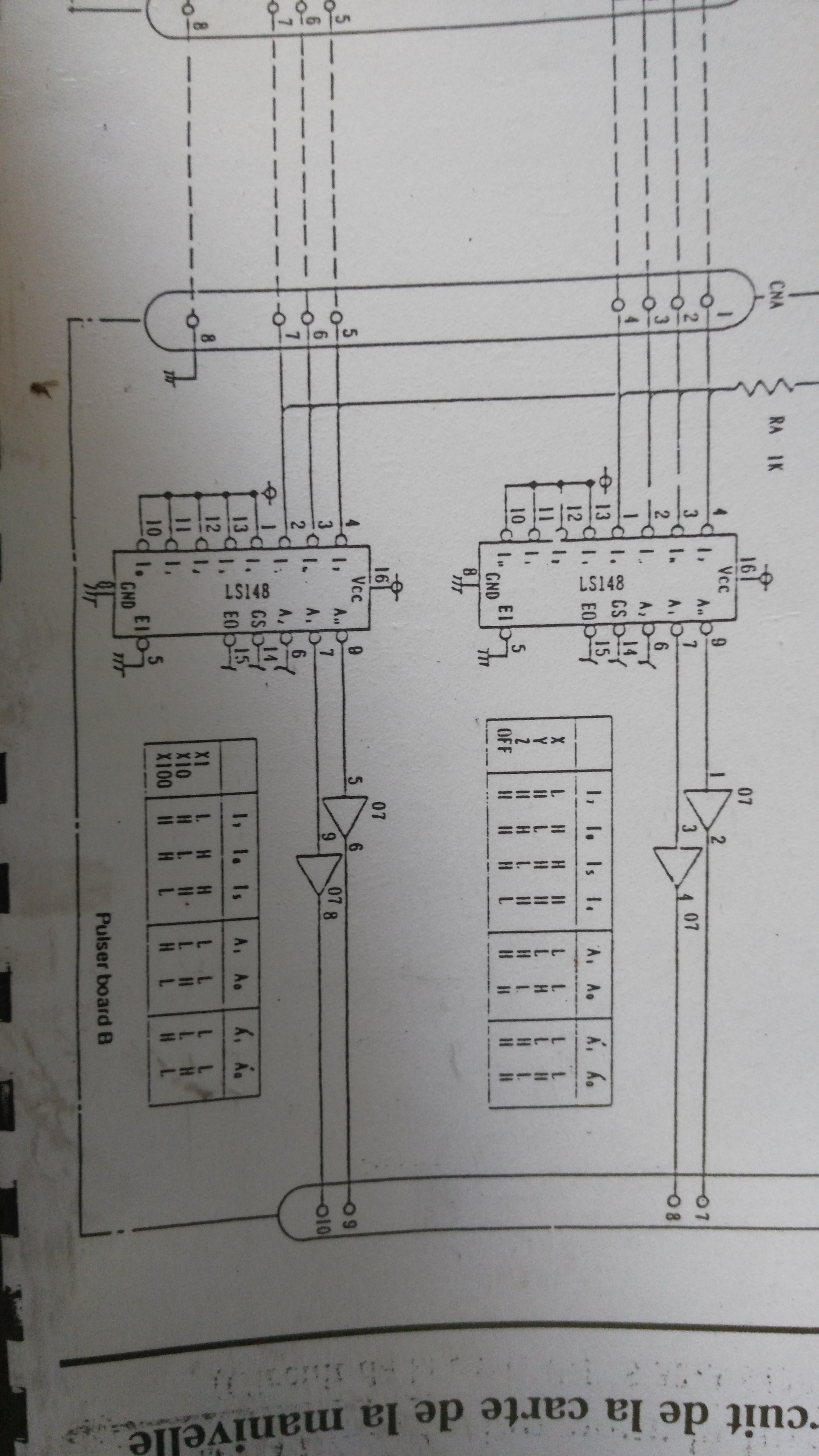

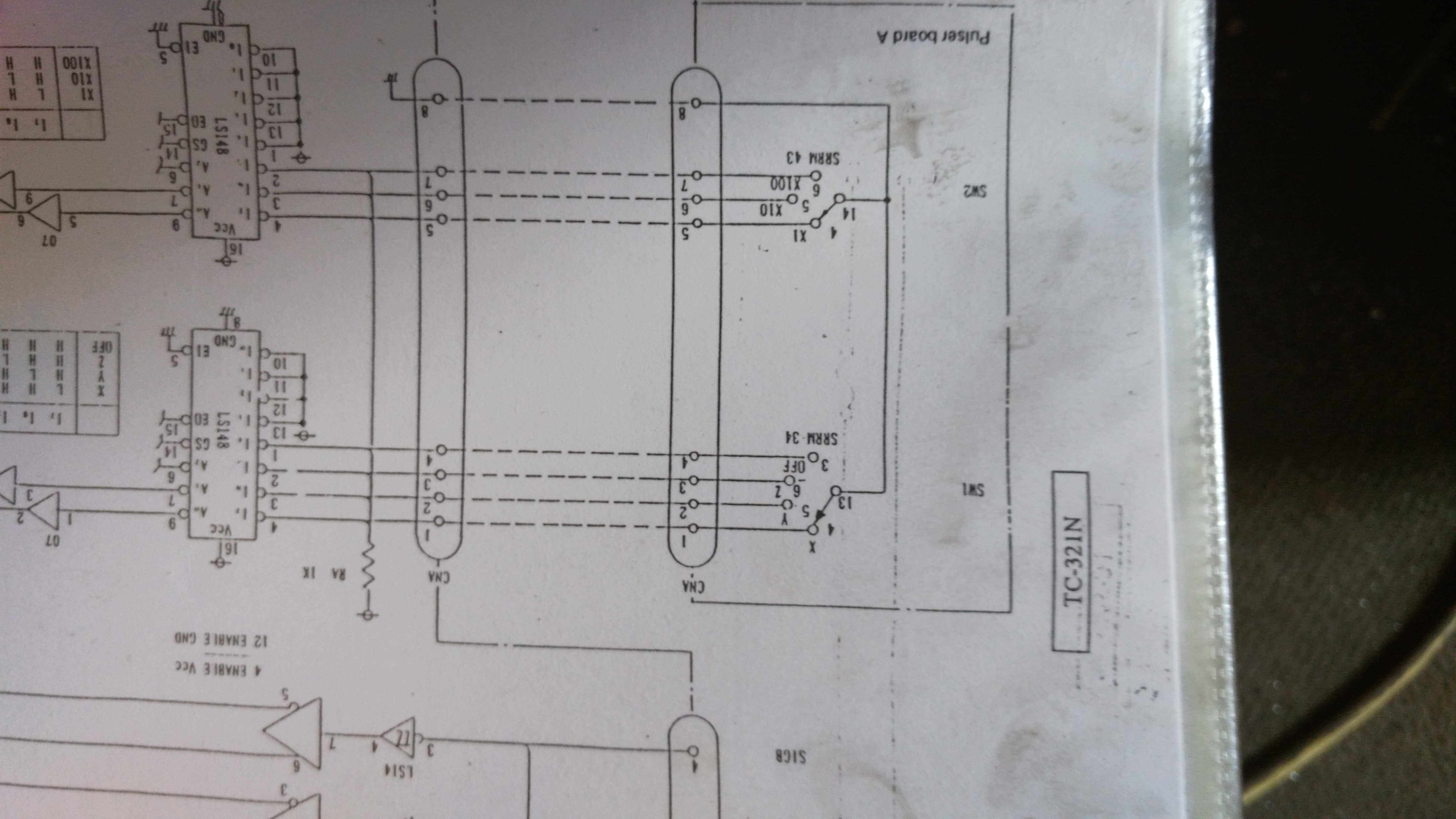

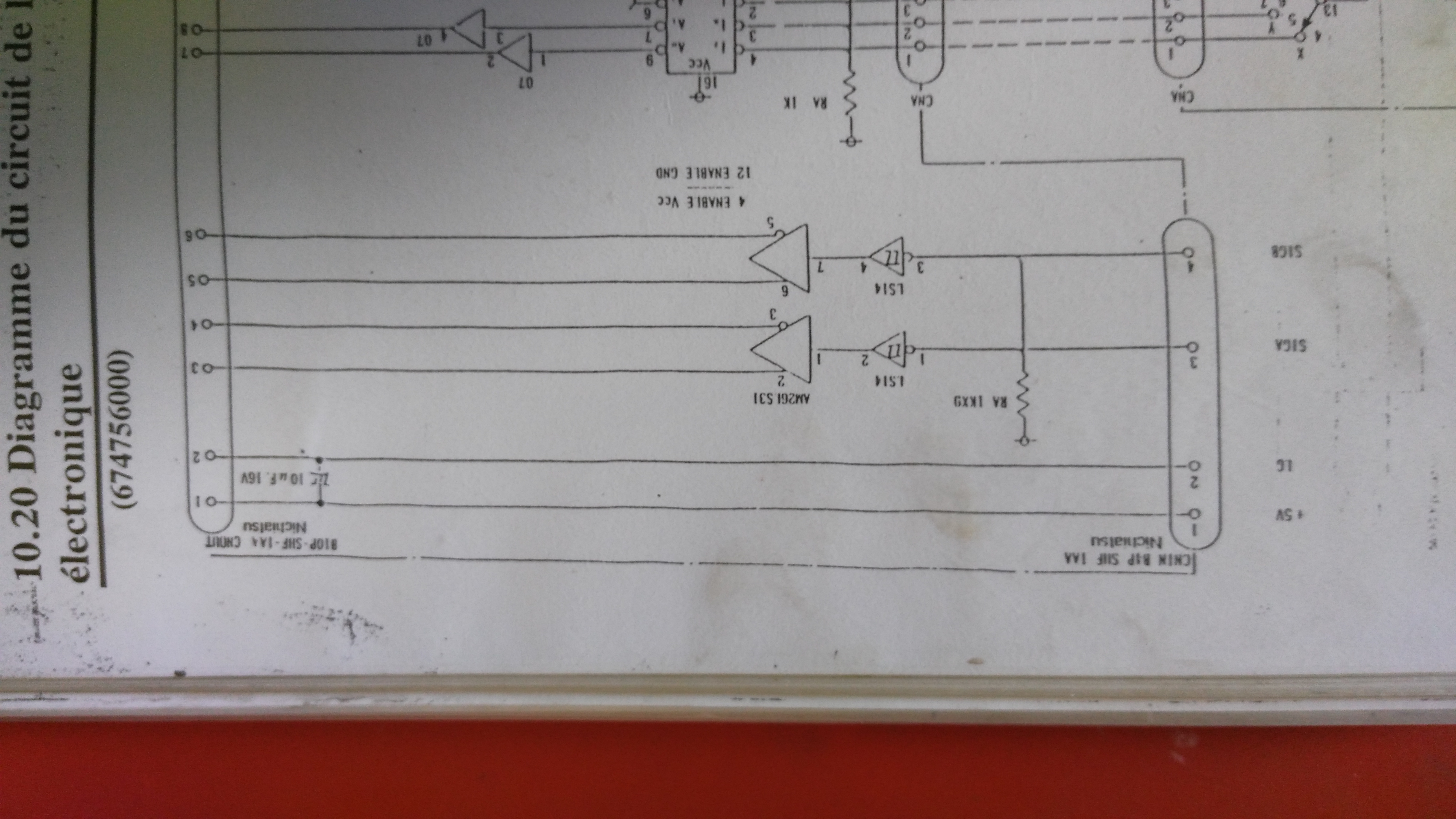

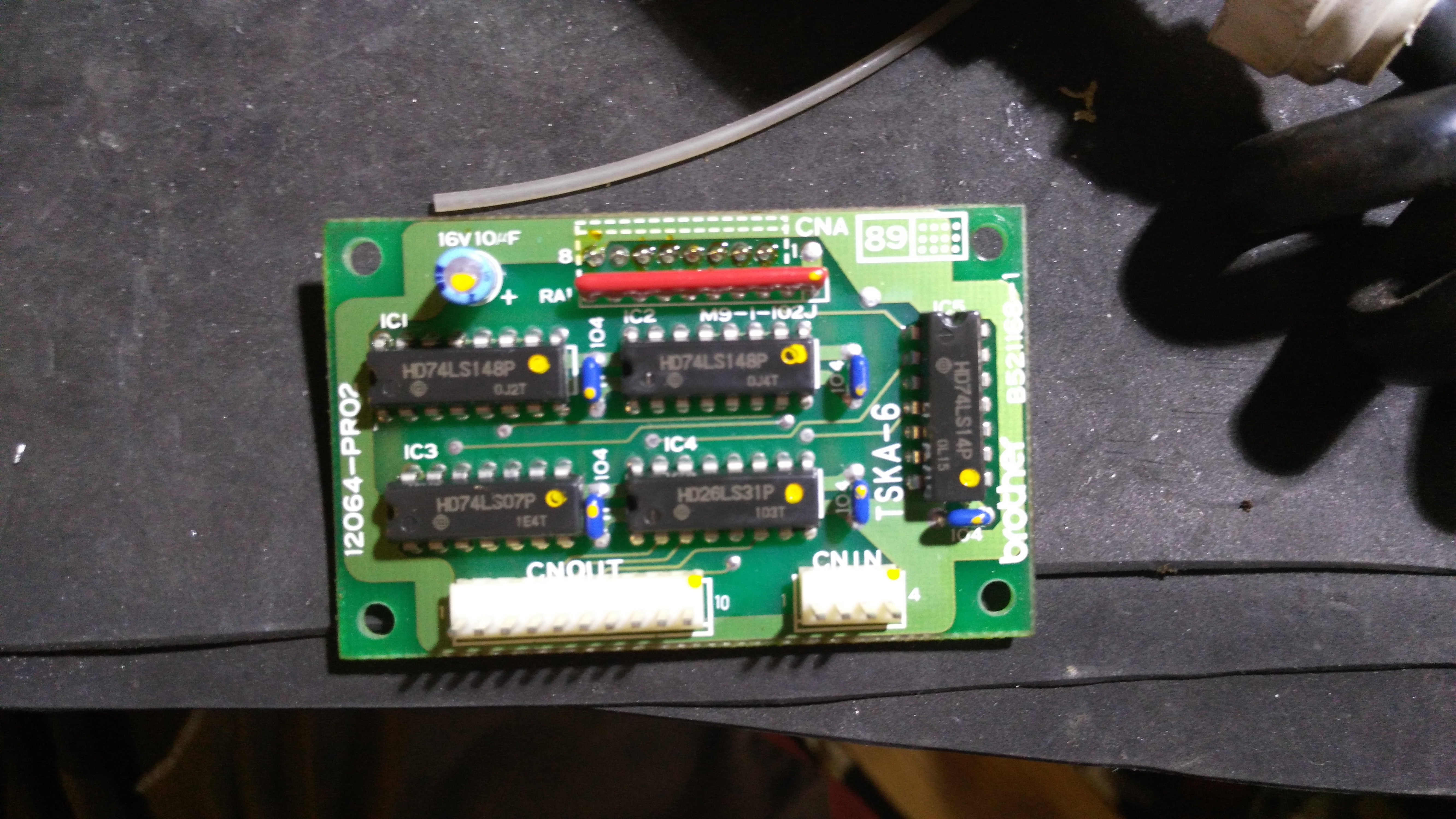

Tak jsem řešil připojení MPG. Originál stojí harpunu tak jsem zkusil připojit co mám ale nechodilo to. Zapojení jsem nikde nenašel a to co mi poslali s misanu mi sice pomohlo ale ne tolik kolik jsem potřeboval. Nakonec jsem sehnal na půjčení ( cca na 3 hodiny) originál kolečko na Brothera a zjistil jak to tam funguje. Docela mě překvapilo že to nikde na netu neni i když to muselo řešit předemnou už více lidí. Tak tady je zapojení ze kterého je jasné jak upravit běžný MPG aby se dal připojit k systému brother. Mělo by to fungovat se všema dialogama a NC verzí at do 820 ky. Pravděpodobně to bude chodit i na novějších verzích kde je 10 pinový konektor.

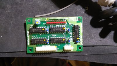

Ono to ani tak neni inovativní jako spíš potřebné. Ty generátory pulzů co používali stáli asi dost za hovno. Co jsem na ten výstup koukal na oscilu bylo to fakt hnusné. Navíc má jen signál A B. Tak tam přidali švába co k tomu dělá negaci a trochu to upraví. Ta zásadnější věc je ta že na přepínač os a rozlišení nepoužívají pro každé rozišení a osu jeden kabl ( a zem) ale přepínaš pro Off, X, Y a Z je realizovaný binarně a je tedy veden jen pomocí 2 drátů, to samé pro přepínání rozlišení. Ušetří tak velikost konektoru a i vstupy v systému. Když jsem tam dobastlil svoje kolečko tak se to právě díky tomu chovalo divně a pravděpodobně jsem měl i blbě signály z kolečka. Ted potřebuju dořešit čerpadlo na emulzi a pak budu řešit další. Hlavní je že vstup na kolečko funguje a půjde tedy rozchodit.

No ono z toho kolečka moc pěkný signál nelezl, ani se nedivím že ho museli ještě upravit aby byl co k čemu a vzhledem k tomu že kolečko má jen A a B tak rovnou dalším IO udělali tu negaci.
Stejně tak ty přepínače, jsou sice použité klasické ( k zemi se připíná postupně jedna ze 4 větví) ale tu pracovává daší IO a výstup je jen po 2 drátech místo 4. To má asi jedinou výhodu že na kolečko stačí 10 pinový konektor.
