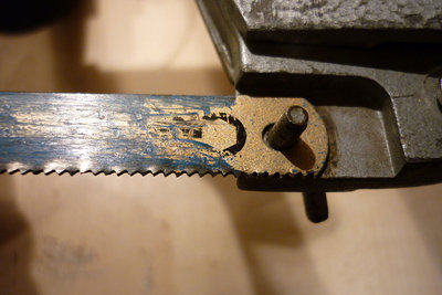

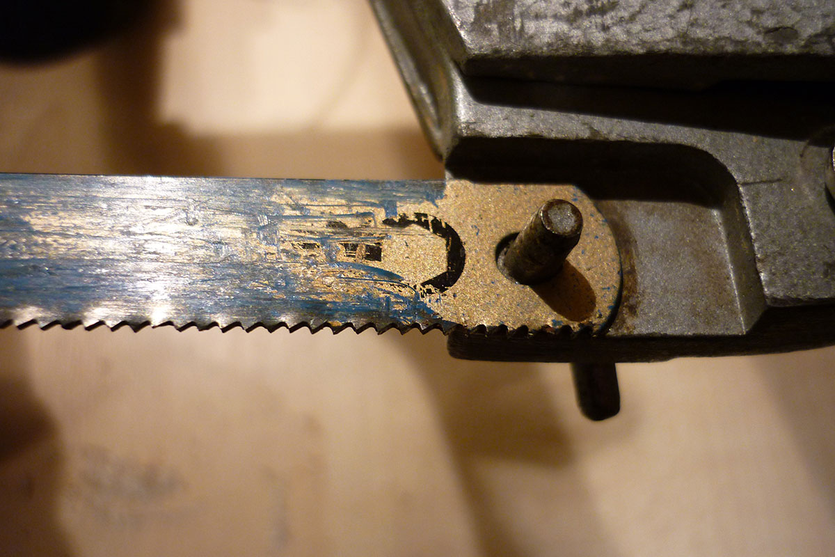

Oblíbil jsem si list pily na kov neznámého původu (dílna v práci), a teď ho nemůžu sehnat:
Pozoruhodné je, že rozvod zubů není udělaný tak, jak je u listů pily na kov obvyklé, to jest že se čepel pouze zvlní, ale zuby jsou vyhnuté pravidelně po jednom. Díky tomu se bezvadně řežou zejména měkčí kovy nebo plasty.
Podle zbytku loga to byl list ULTRA, napočítal jsem 25 zubů na palec. Až na ten rozvod zubů je to úplně klasický jednostranný list pily na kov.
Netušíte někdo, jestli se dá sehnat něco podobného?

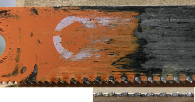

My to bolo nejaké veľmi povedomé, ale dopadol som podobne :) :)
Toto je nejaký MAJOR či čo...
NIcméne (to je pekné slovo, také mi nemáme :) ), to Ultra je výrobca, resp. značka a majú to hocikde, napr. tu: http://www.remab.sk/product/sk/pilovy-l ... aster-td-1 takže asi sa informovať u predajcu...

15. 4. 2016, 5:16
bflmpsvz píše:Oblíbil jsem si list pily na kov neznámého původu (dílna v práci), a teď ho nemůžu sehnat:
Je to MagicUltra, listy se dělají v provedení Raker, Wawy a TDA. Raker je zvlnění 3 zuby (doleva, nula, doprava), Wavy je vlna přes 12 zubů, TDA je 2 zuby (na střídačku - jako u běžné pily na dřevo - vlevo, vpravo).
Rozteče (velikost zubů) dělají
0,8 mm
1 mm
1,4 mm
1,8 / 2 mm
tj.
12 D - 32 T
10 D - 24 T
8 D - 18 T
6 D - 14 T
milan584
Příspěvky: 2126
Bydliště: na jihu
15. 4. 2016, 5:24
ještě jedna možná dost zásadní poznámka - MagicutUltra skončil na konci minulého roku v konkurzu - je prostě po smrti, totální konec :shock: - takže už zbývá pouze zatlačit slzu v oku nad jednou ULTRA pilařskou legendou, co existovala od roku 1923
