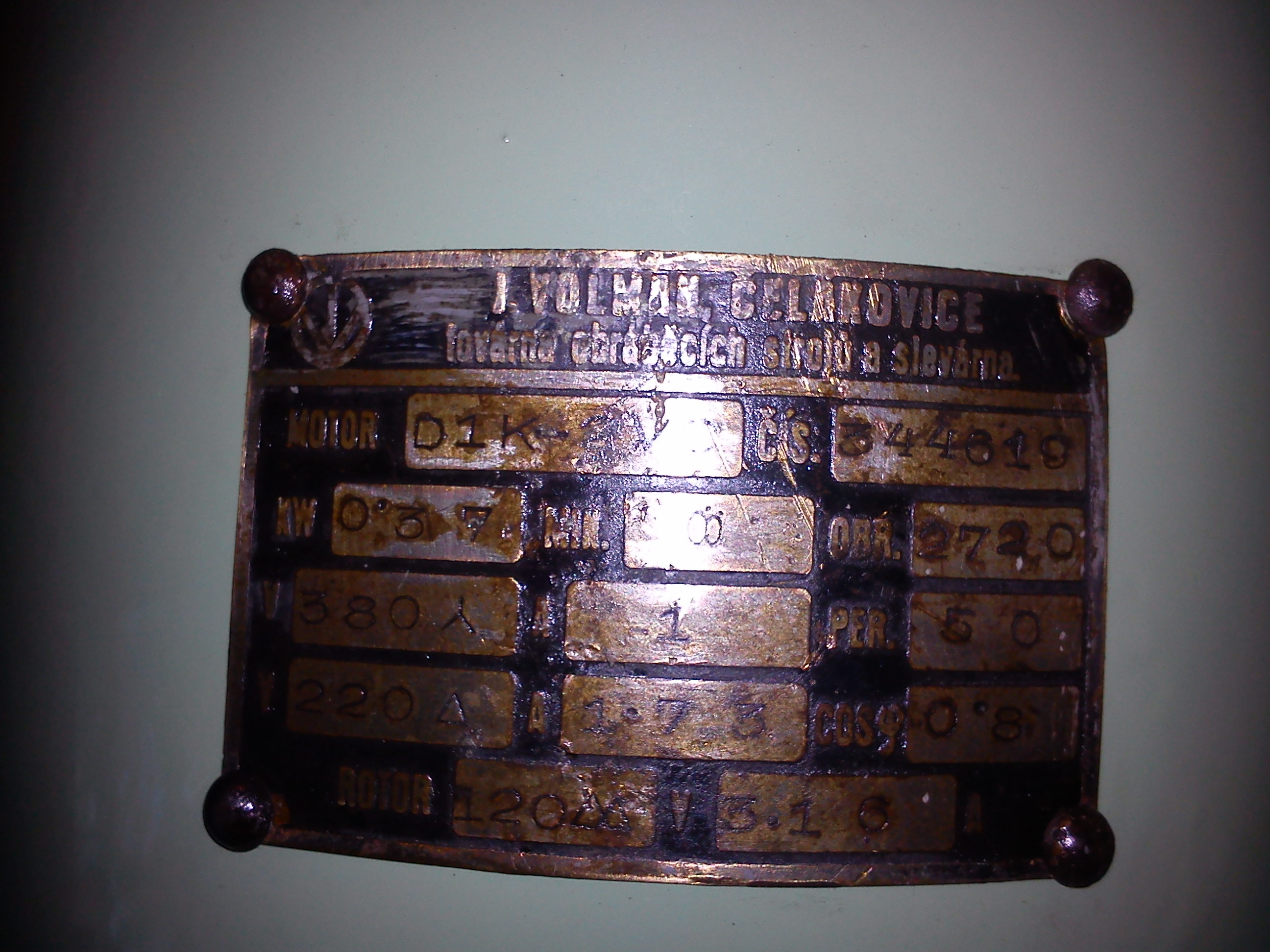

Ahoj Všem. Protože se teď na Aukru roztrhl pytel s F.M. rozhodl jsem se, že si nějaký vydražim, pro moji vrtačku Volman, kterou pro obrovské min. otáčky v podstatě nepoužívám..http://markusv.rajce.idnes.cz/vrtacka_VOLMAN/" onclick="window.open(this.href);return false;
Jediné co požaduji je to, aby jsem snížil otáčky. Přípojku mám u vrtačky na 380V, ale i 220V. Momentálně je motor vrtačky zapojen do hvězdy, tak jak to bylo.
A těď, co potřebuji vysvětlit:
Většina nabízených F.M. má výstup 3x220V. Znamená to, že musím motor zapojit do hvězdy? Co tím ztratím- výkon?
Prosím o vysvětlení , jako pro blbce, protože tomu nerozumím. A jsem zvědav, jak zapojim a nastavim měnič, pokud bude manuál v angličtině.
P.S. - přikládám foto štítku motoru

Kup si FM ma 380V samozřejmě s minimálně stejným výkonem jako má motor, vrtačku přepoj do trojúhelníka a to je prakticky vše. Pokud bys použil 220v, bude výkon motoru menší.
Příspěvky: 9314
15. 4. 2016, 10:00
Klidně si kup FM na 220V, motor zapoj do trojúhelníka a jedeš na nominální výkon. Pokud koupíš měnič na 380V, nech zapojení do hvězdy a opět jedeš na nominální výkon. Zapojení do trojúhelníka u 380V měniče má smysl, pokud bych chtěl motor provozovat na vyšší než nominální frekvenci nebo dělat jiné maséřiny mimo standardní oblast užití, což asi nebude tvůj případ. T.

Chapu tedy spravne , ze musim puvodni zapojeni z hvezdy prepojit na trouhelnik? Vetsina nabizenych menicu ma vstup na 220V a vystup 3*220V.
Příspěvky: 9314
15. 4. 2016, 11:00
Pokud má výstup 3x220V, tak ano.
Pruduch
Příspěvky: 143
Registrován: 22. 4. 2007, 7:05
Bydliště: Jižní Čechy
15. 4. 2016, 11:00
Ano - je to přesně jak píše Thomeeque. Drahej měnič na 3x380V je v tomto případě zbytečnej, motor do trojúhelníku pojede na nominální výkon na 3x230V.
