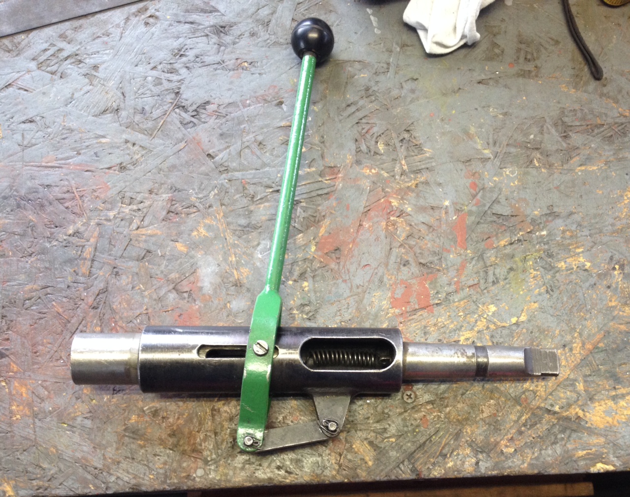

nie je to síce Mk2, ale malo by to byť podobné. Zakončenie nie je hlavičkou ale Mk3. Kužeľ aj s mechanizmom je v jednom kuse (brúsené). Nie som si úplne istý ale bolo to vyrábané učňami alebo u nás vo fabrike ako prípravok pre sústružnikov - možno niekto doplní.

JJ . To by mohlo být . Páka je jasná . Ještě jsem si vzpoměl , že ten kus ,který zajíždí do pouzdra zajížděl do toho kuželu vpravo . Takže to bylo podstatně kratši . Já bych to na SM 300 E asi nedostal . Musím to udělat kratší .

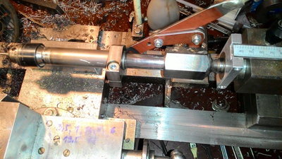

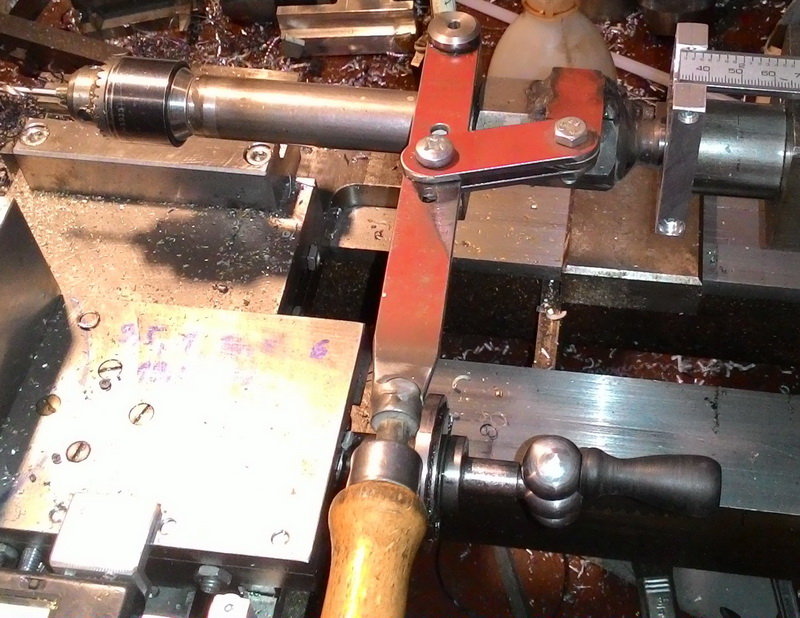

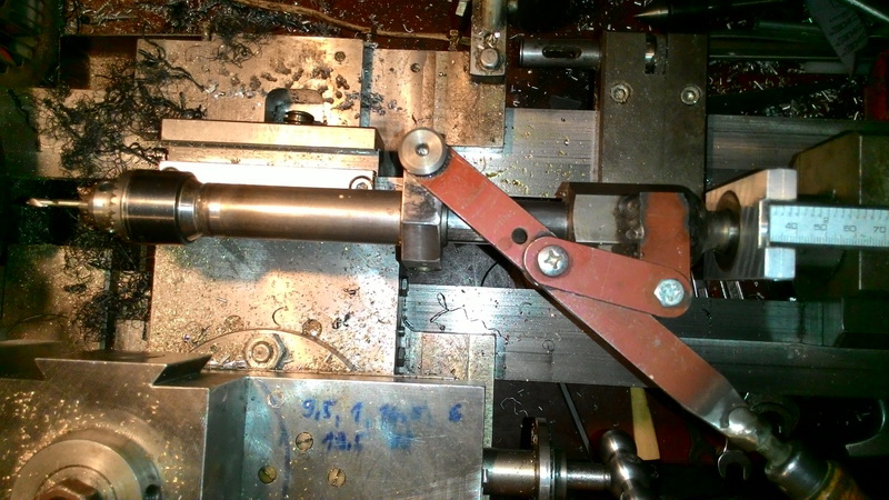

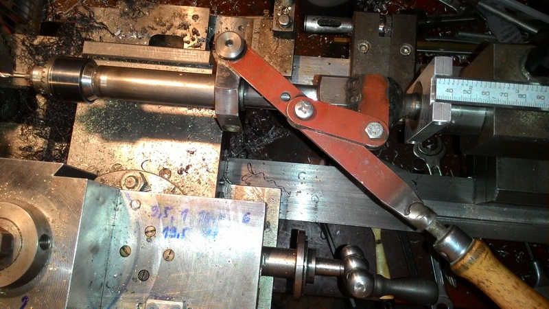

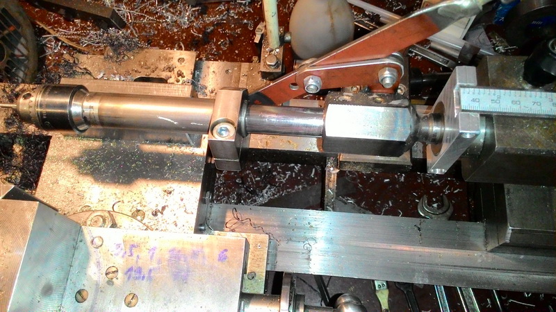

Moje samodlabné provedení. Kužel z vrtáku je navařený na zbytku šestihranu. Kužel jsem narazil do dutiny vřetena a do šestihranu vysoustružil díru 20 H7. V té je vložená hlazenka - nějaká přesnější, šla tam fest. Po hlazence jezdí přesná tekostěná roura na jejímž konci je navařený kousek hlazenky, na tom jsem vysoustružil kužílek pro malou hlavičku. Za hlavičkou jsem musel do roury vyvrtat malou direčku, aby mohl unikat vzduch. Pákový mechanizmezeček je patrný z fotek. Výsuv je asi 50mm.

To půjde . 50 mm by se mi hodilo :) Mám jeden vrták s kuželem II , prodloužený . Tak ho použiju jako trn . A zbytek je jasný . Díky .
