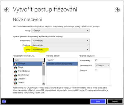

Zdravim
Mám menší problém v edgecamu,jde o to že když nahraju model nastavím si tam nulu,svěrák,upnutí všechno vypadá v cajku,ale když dam vytvořit postup->vyberu si stroj a najednou mi zmizí svěrák.Zkoušel jsem ho tam nahrát po vytvoření postupu ale stále nejde vidět.
Né že by mi to bránilo v práci,ale když už to tam jde tak to chci využivat :D
Předem děkuji za rady.

A máš ho zviditeľnený? Tlačitkom v ľavom hornom rohu okna modelu.

Ked vytvaras postup mal by si to mat nastavene priblizne podla obrazku - zalezi na tom ako mate postaveny postprocesor.

to vis ze ho mam zviditelněný zas takovy amater nejsem :D
Dostanu se k tomu az zitra tak skusim nejak dorýpat postprocak,dík chvapci :)
