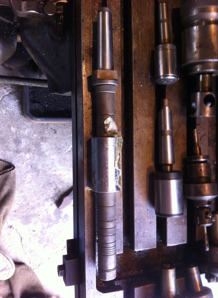

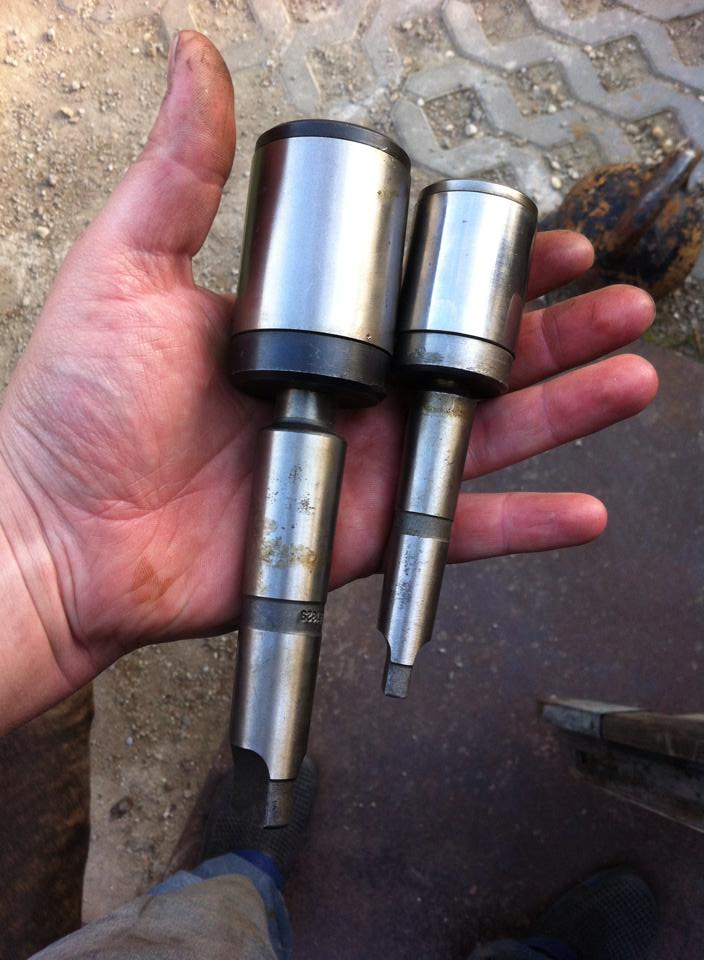

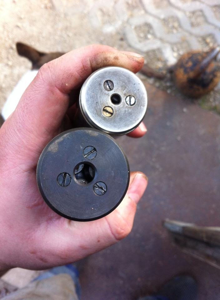

Ahoj, hledal jsem tohle vlákno a nemohl nikde najít nic kam by to sedlo. Tak jsem byl nucen založit nové vlákno. Povedlo se mi někde splašit tyhle věci. U většiny vím na co a kam s tím. Ale u té největší věci netuším. Není tam ani pořádné značení. Nemáte někdo tušení k čemu to slouží ? případně co potřebujete nafotit ? A taky ty dvě "sklíčidla" na první fotce. Nemáte tušení proč, jak na co ?
Děkuji mnohokrát.
PS.: ten trn je MK3x16x250 a kdyby ho někdo potřeboval, tak dejte vědět, mě je zatím k prdu protože MK nemám kam upnout.

na první fotce by to chtělo pohled z předu co tam je ,mohli by tam bejt nějaký kolečka nebo válečky .Ty dva trny mě zajímaj .

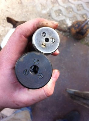

Jsou tam válečky uvnitř. Nevím proč jsem blbec tu fotku nedal hned.

pokud jsou ty kolečka hladký tak je to válcovací hlava ,pokud jsou drážkovaný tak válcujou závit ,nebo vroubkujou .

Právě že jsou hladké. No, ať googluju jak chci, furt mi vyskakuje jenom valcovací na závity. K čemu se ty hladké používají ?

Funfuje to tak že se na běžné konstrukční oceli vysoustruží konec hřídele(na ložisko s menším přesahem), ale s větším posuvem tak aby byly znatelné stopy po soustružení a pak se do toho najede hlavičkou která to vroubkování zaválcuje a zpevní povrch ,používá se pod ložiska na měkčích hřídelích.

Děkuji mnohokrát. Tak to je mi asi k prdu. Kdyby někdo cítil nutnou potřebu, leží to tady.

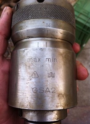

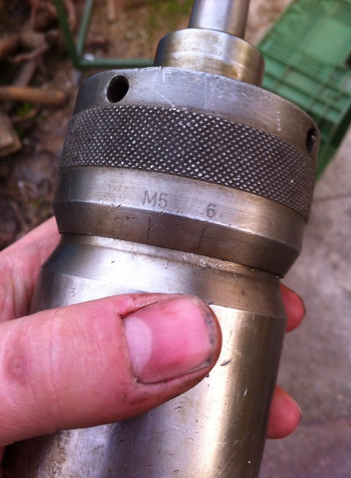

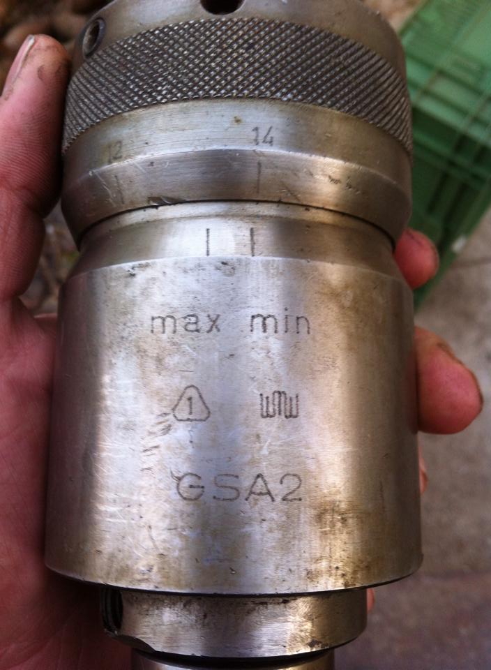

No, ještě by mě zajímalo co je tohle. Asi jsem blbej ale přijít na to nemůžu. I když mě lecos napadá, v zápětí jsem to vždy zamítl.

To by mohla být závitořezná hlava, s délkovou kompenzací a momentovou spojkou.

Ano je to reverzačná závitorezná hlava. Hore do tej dierky ide aretačná tyčka, keď hlavu zatlačíš do záberu pri pravotočivých otáčkach, točí sa nástroj doprava, keď ju povysunieš zo záberu, točí sa dolava. A hore je nastavitelná momentová spojka

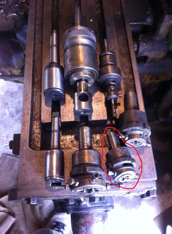

Dobrý ! Díky, a máte tušení jak se tam upíná závitník ? Protože tam je taková věc se dvěma dírama která uvnitř moc nedrží.

Ta věc s dírama je zjevně výměnná, máš jich tam několik (pro různá závitová očka) a jedna z nich bude i pro závitník. Ale konkrétně neporadím, tuhle hlavu neznám.

Zdravím. Měl bych zájem o tento držák závitového očka. Jaký průměr má upínací stopka?

Ten závitník se upíná do toho držáku co máš v prvním příspěvku na poslední fotce upnutý v té závitořezné hlavě. Podle fotky jde vidět, že ti v něm chybí pár čelistí, které jsou v těch dírách na straně proti sobě.
