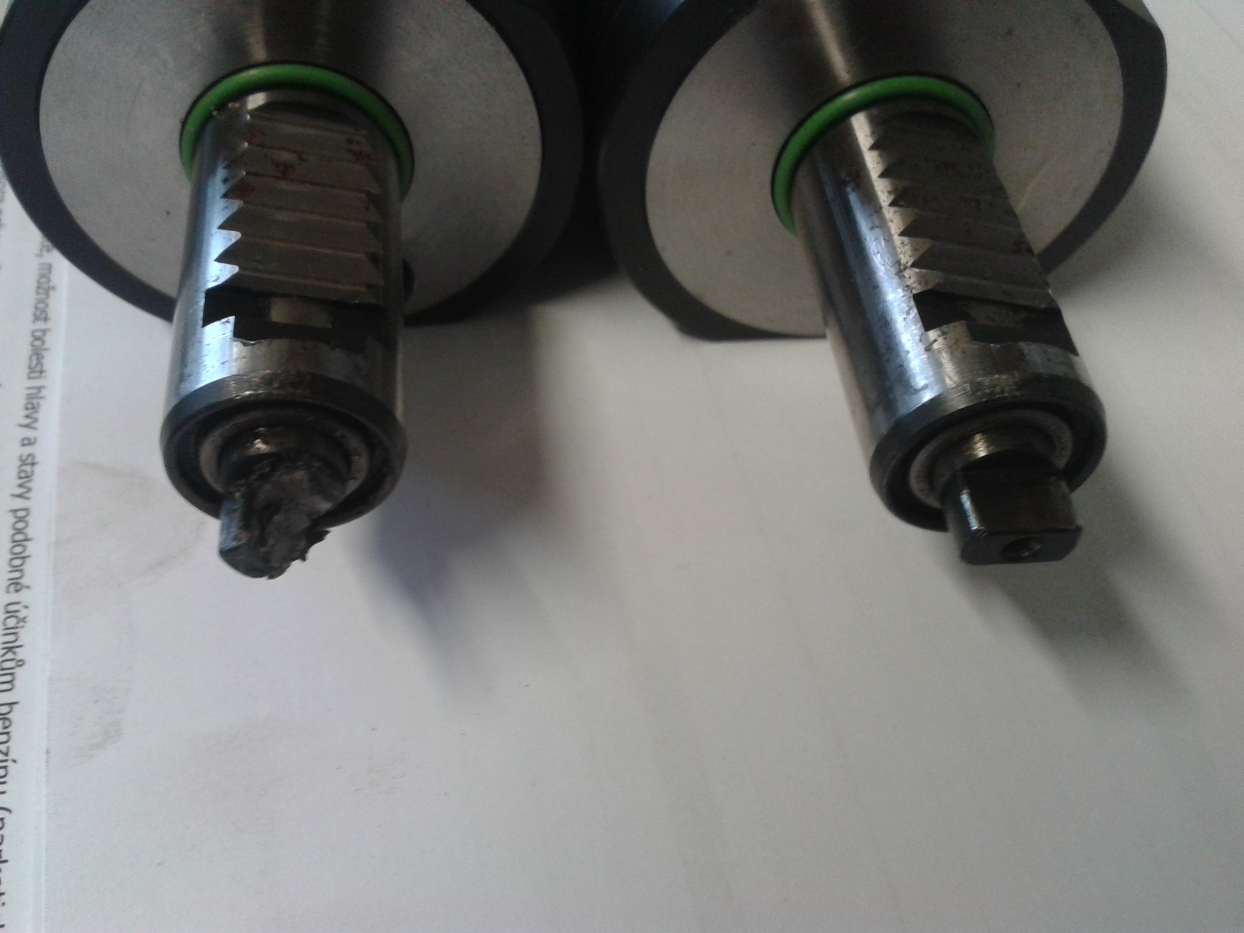

Dobrý den,
chci se zeptat jestli by byl někdo schopný opravit nebo poradit na koho se obrátit, když mi upadla unášecí ploška u poháněného držáku DUPLOMATIC PRA-20-ER20/40-T
Nemohu najít žádnou firmu která by to dokázala navařit nebo jinak opravit. Děkuji za radu

dej foto to řekne víc

Přikládám fotku, potřeboval bych na tom druhém vytvarovat stejnou plošku. Za každou radu budu moc rád. Děkuji

Ahoj, budeš to muset rozebrat. Ta ploška je asi součástí hřídele, takže buď vyrobit celou tu hřídel novou včetně cementování, kalení a broušení. Nebo to zkusit opravit nejspíše vsazením nějaké tvrdší destičky a jejím přivařením TIGem ( malé sváry ) - to téměř stopro dlouho nevydrží, leda bys to používal pouze na malé vrtáčky a frézičky. Další možností je oslovit výrobce, který ti to asi rád dodá ( za cenu raketového motoru ). Kolega jednou urazil poháněný nástroj o pakny a za ohnutou hřídelku chtěl dodavatel 10 000kč.
