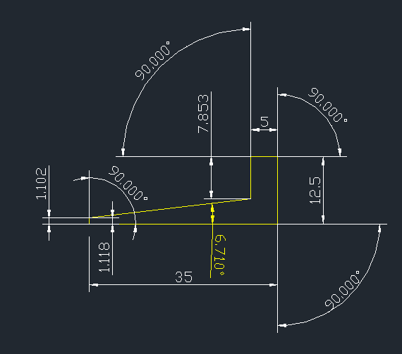

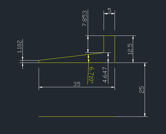

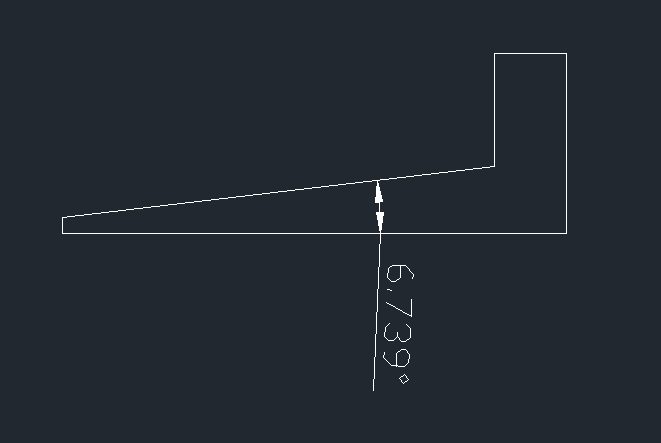

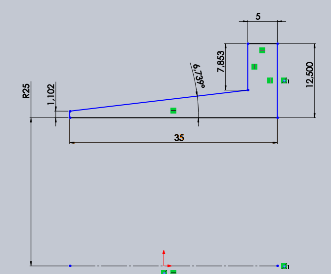

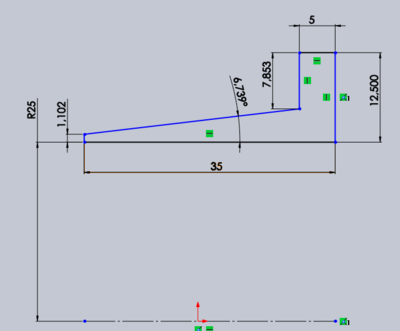

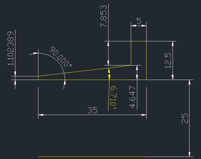

Zdravim krelil som dve identicke veci v dvoch roznych programoch a ako pozeram tak pozeram nevidim chybu tak to dam sem ci mne nieco neuniklo :) Ide o to ze vsetky koty su rovnake ale uhol mi vysiel iny coz nechapem :) Pozrite na to popripade napiste kde mam chybu :)
Uhol vychadza 6,739°
Uhol vychadza 6,71°
Uhol vychadza 6,71°

To je jednoduchý, v tom obrázku z Autocadu máš tu krátkou čárku (kóta 1.102) kolmou k povrchu kuželu a ne svislou.

Nie, ta ciarka je kolma k vodorovnej ciare vid foto.

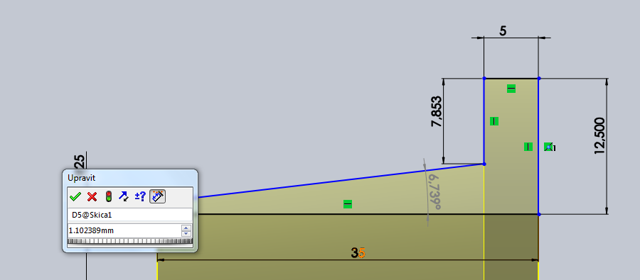

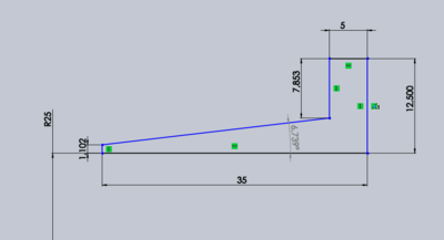

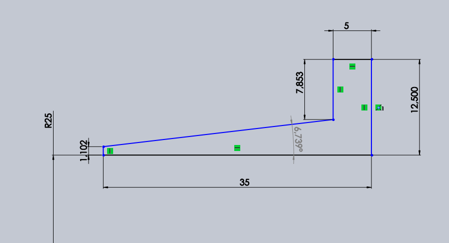

V tom prvom obrazku z Worksu je chyba ta mala kratka ciara nebola kolma uz to je opravene ale chyba bola mala takze v podstate je vysledok ten isty takze nechapem ako moze byt iny uhol...
Opravene Works
Opravene Works

Daval som koty na 6 desatinnych miest v oboch rovnake a uhol je iny.

Koty su zadane vo Workse na 6 detatinnych miest opisane z AutoCadu vid priloha.

zajímavé - matematicky je správný výsledek - 6,739199936 st, tedy to černé je špatně - v čem je to malované ?

No chyba je niekde vtom prvom nakrese v ACade, nakreslil som to este raz v ACade a sedi to uz z Worksom, ale neviem kde se vloudila chybycka v tom prvom nakrese :)

chb píše:zajímavé - matematicky je správný výsledek - 6,739199936 st, tedy to černé je špatně - v čem je to malované ?
Je to kreslene v AutoCade a v tom prvom je chyba ale neviem kde asi niekde nieje kolmost v rohoch.

Zahada vyriesena :twisted: Kota mi zle chytila vid foto, cize tam realne bola hodnota 1,118 a ja som do Worksu dal 1,102 takze tam vznikol ten rozdiel, a ja si lamem hlavu ako to je mozne a dva hodiny to riesim a uz somto mohol mat davno aj vyrobene :D Takze dakujem za snahu pomoct :)
