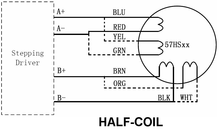

dobry den.
v datasheetu krokace leadshine 57hs22-A se mi libi krivka half-coil, 68V 5,4A.
lze to takto zapojit s driverem leadshine m880a ?
krivka je , ale ani zminka o tomto zapojeni jak v driveru tak krokace ?
pokud to jde, ktere barvy mam na motoru pripadne "vynechat" ?
snazil jsem se to nejka najit, ale tyhle informace se strasne prolinaji a tohle jsem konkretne nenasel.
zdroj mam naplanovanej z cncshopu RPS608/60v/8.5A, tak jestli nebudu potebovat spis 48V ?
elektronika bude univerzalni i pro jinou mechaniku, tedy kupovana na maximalni motory, co kdyby ..
diky za info.

Ahojtomik.tk píše:dobry den.
Supply voltage up to +80VDC, Output current up to 7.8A - jo, lze.tomik.tk píše:v datasheetu krokace leadshine 57hs22-A se mi libi krivka half-coil, 68V 5,4A.
Tj. na A buď modrej s červenym nebo žlutej se zelenym, B analogicky (buď hnědej s černym nebo oranžovej s bílym). Jestli prohodíš A a B nebo plus a mínus je fuk, ovlivní to jen směr otáčení.tomik.tk píše:krivka je , ale ani zminka o tomto zapojeni jak v driveru tak krokace ?
Plánovanej mi přijde tak akorát.tomik.tk píše:zdroj mam naplanovanej z cncshopu RPS608/60v/8.5A, tak jestli nebudu potebovat spis 48V ?
T.

Thomeeque píše:Ahojtomik.tk píše:dobry den.Ty už máš ty 57hs22-A nakoupený?
T.

Já ho tam vidimtomik.tk píše:a driveru M880A taky ne.

http://www.cncshop.cz/PDF/57HS09-22.pdf" onclick="window.open(this.href);return false;
http://www.cncshop.cz/PDF/M880A.pdf" onclick="window.open(this.href);return false;
proste ne
priapadne uvitam link kde to je, protoze to potrebuju videt ne dokazovat ze to tak neni
diky.

Thomeeque píše:Já ho tam vidimtomik.tk píše:a driveru M880A taky ne.
- Příspěvky: 9649
- Registrován: 30. 1. 2012, 10:20
- Bydliště: Mimo ČR
Figure 6: 6-lead motor half coil (higher speed) connectionstomik.tk píše:http://www.cncshop.cz/PDF/M880A.pdf
Ale v pohodě, je to pro 6-lead variantu (u 8-lead se spíš používá paralelní zapojení, proto tam asi half-coil neuváděj), takže bys musel u 8-lead varianty trochu dedukovat co a jak, což neni úplně ideální, pokud si nejseš jistej v kramflecích.
T.

zapojeni bude startovat na lab. zdroji s omezenim, merit mam cim(dmm/oscilo), z oboru jsem , takze na pokusy bude cas.
finalni zdroj koupim az ve finale.

chb píše:no, když už seš z oboru (a máš na to i požehnaný věk) -
driver je vlastně proudový zdroj - zobrazená křivka ukazuje moment při nějakém proudu - tedy pokud napětí na driveru ho tam dokáže protlačit. Tedy = na napětí nešetři.
A z mechaniky, nějvětší moment potřebuješ, když se to rozbíhá, jakmile to už běží, tak na udržení pohybu stačí výrazně menší moment.
Ale asi to plánuješ na nějakou speciální aplikaci a proto tě rozbíhání netrápí.

Já byl pro těch 60V, protože je to už docela dost, ale zároveň je tam solidní rezerva k horní hranici napájecího napětí driveru (kvůli nárustu napětí při prudkém brždění, viz. manuál k driveru případně toto fórum, taky ten zdroj lze ±10% regulovat).
