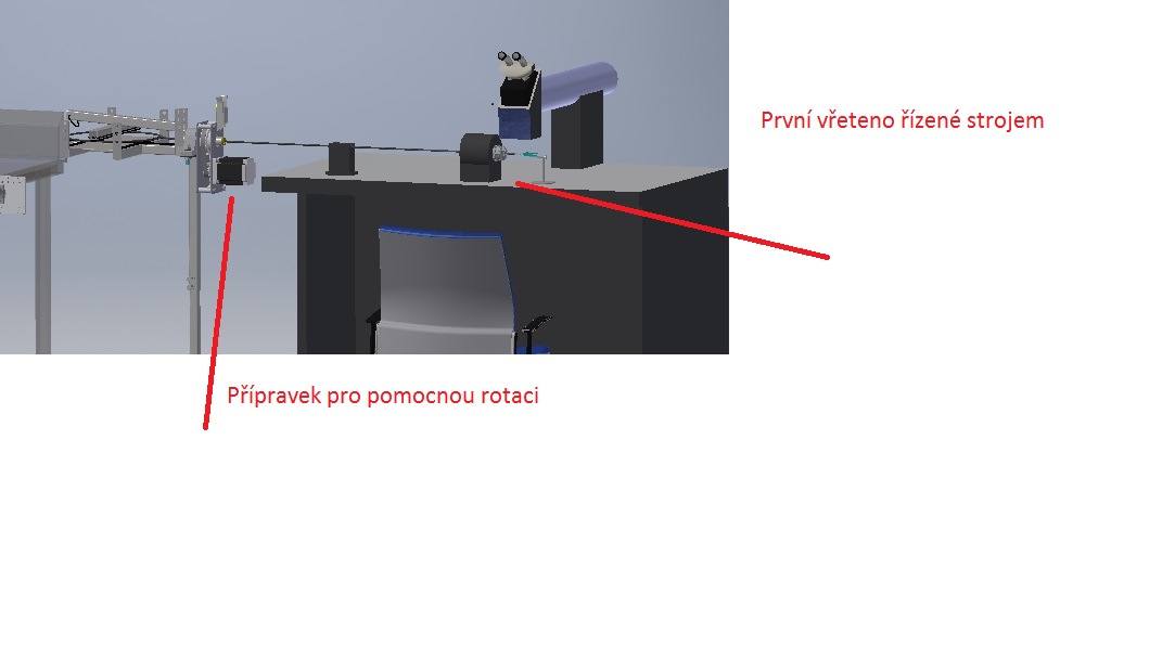

Dobrý den, prosím o radu. Jedna rotační osa je poháněná krokovým motorem, protože potřebuji rotovat velké klubo materiálu, je potřeba připojit souběžně s osou další vřeteno. Jak nejlépe docílím stejné rotace obou vřeten? Je možné např. inkrementálně odezírar rotaci první osy a přesně přenést na druhé vřeteno v ose nebo připojit paralelně na driver další krokový motor se stejným převodem jako je na první ose(spíše to neutáhne). Poraďte, jak jednoduše přenést první řízenou osu na pomocnou rotaci ve vzdálenosti 1,5 metru od první osy. Jedná se o sváření např. 3 mm nerezové trubičky. Přesnost druhé rotace není důležitá, malý zkrut je možný. Jedná se o obvodové svařování 360stupňů. Díík za radu.

když pošleš stejné kroky do obou driverů krokových motoru tak se budou točit stejně..
Příspěvky: 9569
28. 4. 2016, 2:48
I dva motory na jednom driveru by se daly zkusit (spíš do série než paralelně), záleží na okolnostech (parametry KM, driveru, zdroje, max. steprate..), spojit to na úrovni step pulzů je určitě čistší řešení.

Je lepší dva motory + dva drivery
Nejde to spojit mechanicky va spínat spojkou - jednoduchost?

Vypadá to, že jeden motor neutáhne celé klubo. Dva motory dva drivery.
