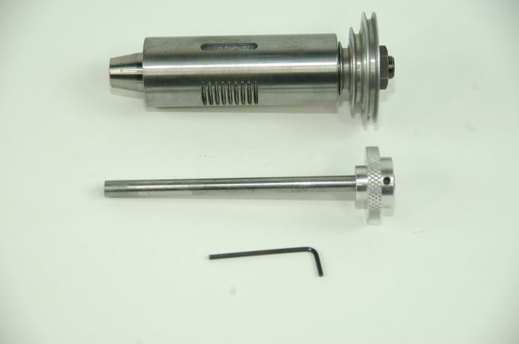

Zháňam na skúšku (na malé rýchle vreteno) trubku s presnou vnútornou dierou fí 16mm (na ložisko ako 608). Kus takej piestnice (to bolo prvé, čo ma napadlo) alebo inú presnú rúru neviem zohnať, skúšal som to vyrobiť na vlastnom sústruhu, ale nie je to ono. Mám aj výstužník, ale je to stále rozdiel (priemer) na jednom konci ako na druhom - ale to je sústruhom. Na vnútorné brúsenie nemám vybavenie
Ide o to, že som zohnal rýchle a presné ložiská, a nerád by som ich "odpálil" zlým uložením.
Kúpil som bronzové klzné púzdro, ale to je krátke (28 mm) a dosť má vakel (píšu že 1% priemeru tyče, ale v skutočnosti je to podľa mňa trochu viac). Ešte ma napadlo vŕtacie púzdro (to sa dá zohnať cca 35mm), ale tam sa bojím tvrdosti (cca 65 HRC - potrebujem do toho 6x závit M4) - a to je f7.
Napadá vás nejaký normovaný diel s presnou vnútornou dierou? Nech to jednoducho kúpim a nemusím sa starať dávať to vyrábať...
Stačí cca 50 mm.

malo by to byť na niečo takéto:
