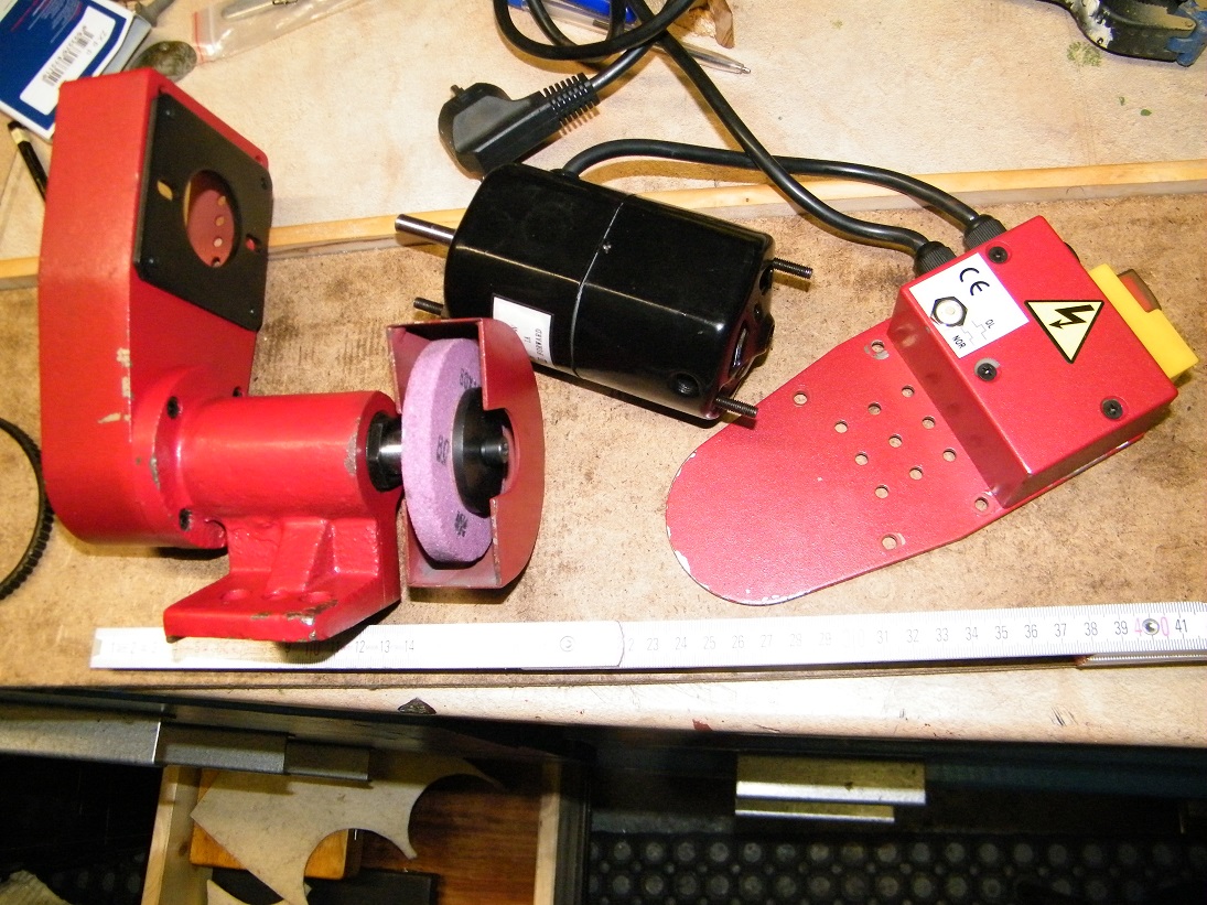

Dobrý den.Zakoupil jsem malou suportovou brusku Erba pro soustruhy řady 300.Cena pod 3000 a tomu odpovídající kvalita/již jsem objednal nový řemínek-původní nový byl zcela zteřelý/Chtěl bych se zeptat jestli mám mazat bronzová ložiska na motoru,který pohání přes řemínek vřeteno.Ložiska jsou kluzná,uložená v kulovém třmenu.Motor točí 18000 otáček za minutu.Motor je na 230 V ,má 250W,1 A a má uhlíky a komutátor.Ložiska jsou zcela suchá a při prvním vyzkoušení se dosti zahřívala.Mám je namazat a čím ,nebo je mazat nemám?

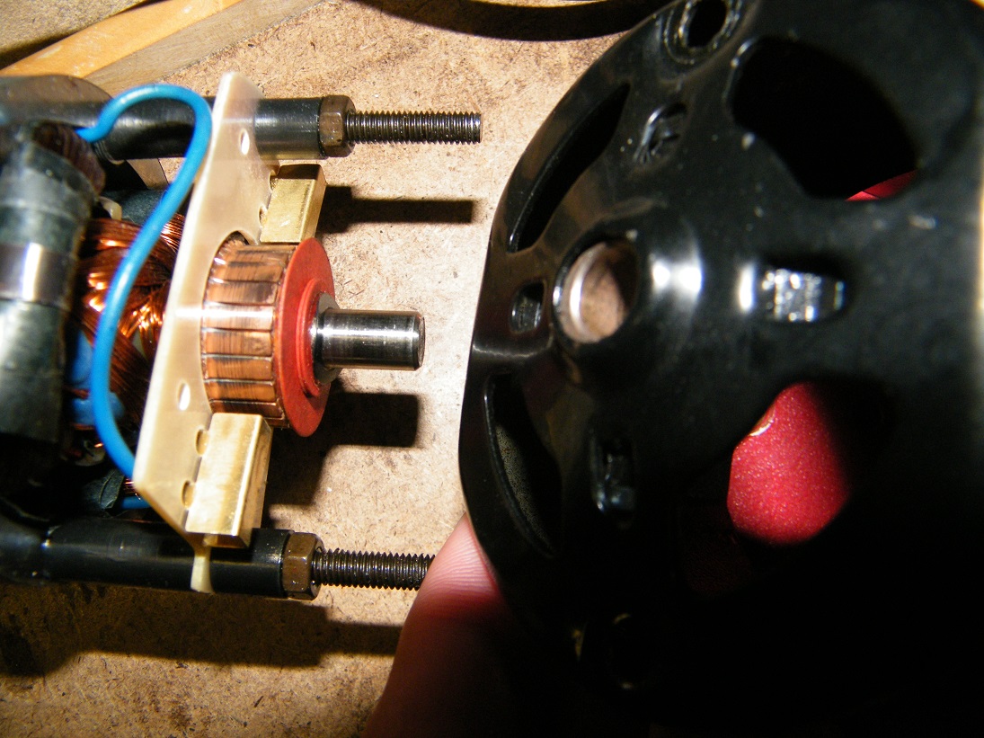

Ne,dostat se k ložisku-pouzdru je jednoduché.Je to jednoduchý motor s komutátorem.Povolí se dva svorníky a motor se rozpůlí a vyjme se rotor a je přístup k ložiskům.Raději přidám foto.

mám dobrou zprávu. Řekl bych, že to je přesně ten motor, co před xx lety používal Sherline (poměrně krátce - protože nestačili přijímat reklamace) a neskutečně se sral :oops: - odcházely uhlíky, deformoval se ten pertinaxový bastl, co jsou k němu ty vedení uhlíků přišroubovaný, proráželo se statorové vinutí, vypadávaly lamely z komutátoru. Ty oilite koule "jakoložiska" taky stály za.... - hřídel je měkká a tak je brutální vůle během chvíle - mazání nepomůže - když to zvenku namažeš, tak se udělá brusná pasta, proces probírá rychleji a spolehlivěji :lol: .
Někteří to tehdy přebastlovali tak, že se do vík protočila větší díra a vložil vytočený duralový domek s normálním KL - tím se sice problém s ložisky vyřešil, ale motor stejně odešel na výše uvedené nectnosti.
Takže osobně bych hledal jakýkoli jiný funkční motor, kterým by se ten typický produkt teritoria :shock: dal nahradit.

Dobrá zpráva vypadá jinak,ale máš pravdu.Při rozpolcení motoru a pohledu na titěrnost uhlíků a tu pertinaxovou destičku... Abych začal přemýšlet čím to nahradím.
