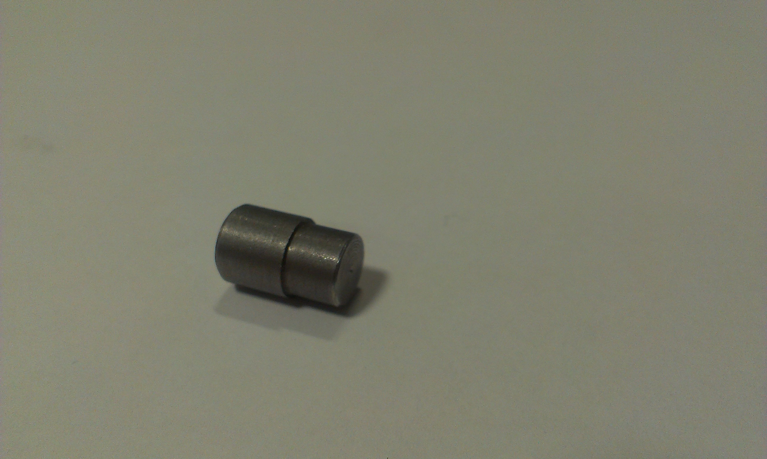

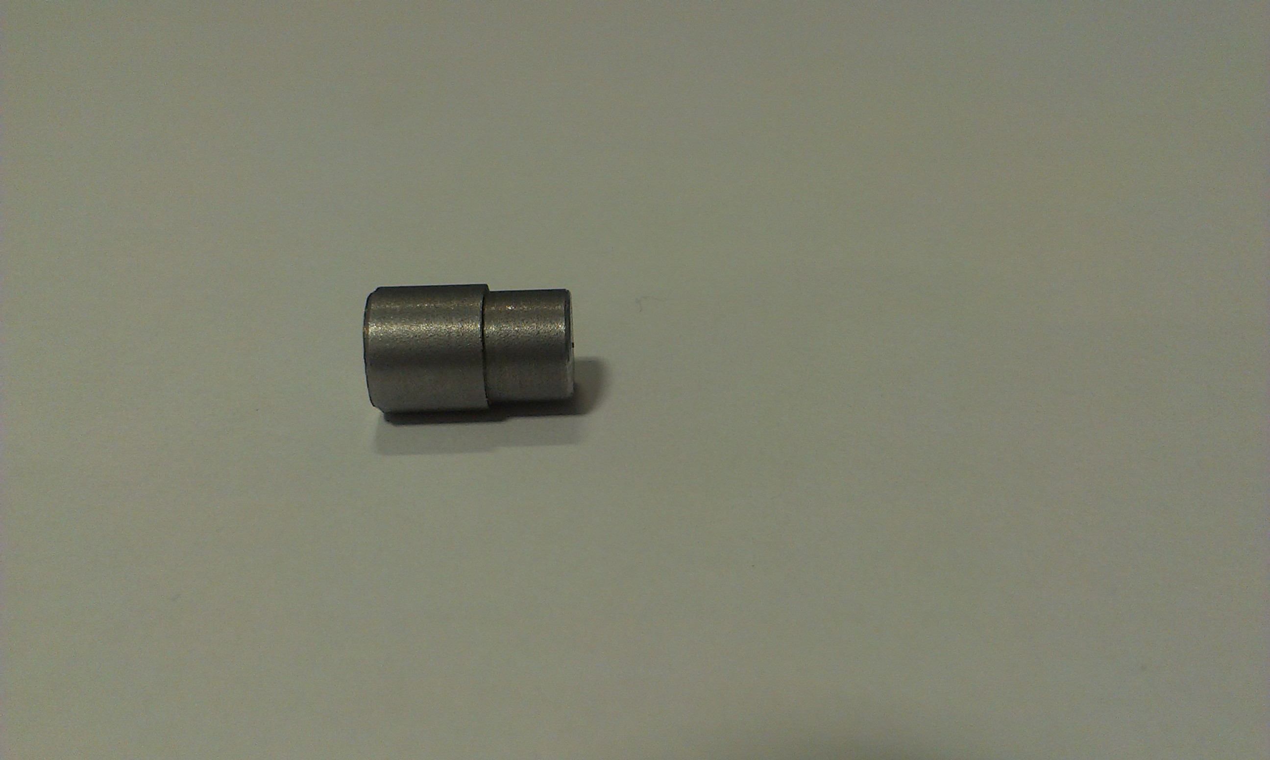

Zdravím
Zákazník chce po mě takové malé čepy kdyby se do nich někomu chtělo :D na rovinu říkám že mě se nechce
Větší průměr 9mm
Menší průměr 8mm
Délka osazení 8mm x 6mm
Celková délka 14mm
objednávka zní na 100ks

Cenovou predstavu bys dokazal strelit? Kdyztak do sz. A material?

Mat. jakákoliv ocel měl by to bejt střižnéj kolik
Při dotazu na cenu bylo sděleno že pán co umřel to vyráběl za 3kč včetně mat. :D
Moje odpověď byla že proto asi umřel :D
Že tahle cena je mimo mísu jsem mu řekl

to je dobrá cena.. je to srovnatelné s kolíkem průmyslově vyráběným v milionových sériích, pokud jich nakoupí cca 1000ks, taky mohl chtít korunu :D

Jestli správně počítám tak za to pán chce dát 300,- Kč? Já si to CNC chtěl taky postavit, ale asi se na to vykašlu :lol:

Nemusíš stavět cnc tohle dáš i na klasice

nedávno se někdo tady ptal na co se používá ten dokončovací soustruh :)
Tak kupříkladu tohle je přesně ono, kleštinové upínání, pákový koník s frézou nebo kudlou, pákové suporty, podélným sjet průměr na doraz zadkem zapíchnout předkem srazit obě hrany na doraz a zadkem dopíchnout

Za 300,- (dejme tomu 50,- material) tudiz za 250,- by se mi asi nechtelo odlazovat pakovej soustruh a nasledne u nej minimalne hodinu stat. :?
