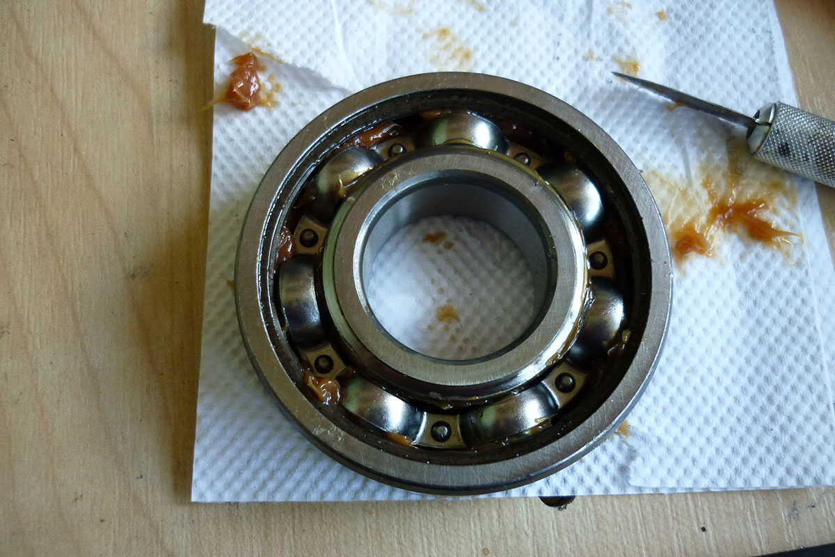

Kluci, ešte pred tým, ako použijem päťkilové kladivo, je nejaká iná možnosť, ako rozobrať toto ložisko? Potrebujem ten vnútorný krúžok.
Menšie napr. 608 ide v pohode, vybere sa klietka, guličky sa nahrnú na jednu stranu a hotovo.
Ale tu neviem, ako keby tá klietka bola zanitovaná či čo...
Nechcem po tom moc búchať, aby som si neotĺkol hrany :(
P.

No musíš odstrániť tú klietku, niečím ako tupý jamkár na ňu kladivkom poťukaj, a povolí cez tie nity. Potom ju kliešťami vymorduj, guličky k sebe, a je krúžok vonku

Flexa a rozreAT ten vonkajsi kruzok.

Odvrtaj nity , výber klietku , nahrej to a krúžok vypadne aj s kuličkami. Pekný deň

pokud se s tím nechceš tak sr.. tak to upni do svěráku za vnější kroužek stáhni až lupne vnější kroužek a máš to za pár sekund..

Odvrtávať to je blbosť, aj užším šrobovákom a malým kladivkom sa dá tá klietka odstrániť. Normálne tak mením ložiská- vylupnem klietku, do drážky sťahovacie tyčky z imbusu, a ložisko je vonku. Netreba z toho robiť vedu, na Elku 175 výmena ložísk cca 40 min bez rozoberania brúsky :D

Metod je hafec a už tu zazněly (vrtání, svěrákem, kladivem). Já bych vnější kroužek říznul flexou a je to :) Hlavně jestli budeš ložisko rozmačkávat ve svěráku a nebo rozbíjet kladivem tak si ho zabal do pořádnýho hadru a vem si ještě radši brejle !!!

Páni, díky za rady, už hotovo, tie kolíky išli (síce dosť ťažko) vytĺcť. Karboška bol tiež fajn nápad, ale teraz mi zostal aj ten vonkajší krúžok. Neviem síce na čo mi bude, ale mám :)
Zverák bol tiež dobrý nápad, ale taký veľký nemám...

Tu klec bez problémů vyženeš šroubovákem ,co jsem jich už rozebral :)

Demontáž klece je jistota .
Ne vždy jdou nahrnout k jedné straně ...
Ložisko se také vyrábí , tedy kuličky musí mít cestu do žlábku a tedy najdi příčnou cestu pro montáž při výrobě ...
nastav kroužky správně proti sobě ...
Taková "dvířka pro kuličky"
