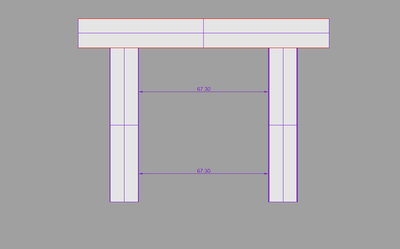

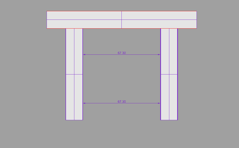

Potřebuji udělat takovýto přípravek, Materiál železo, základna tlouštka 10-15mm ( nehraje zásadní roli)
na ní mají být přišroubované 4 sloupky 15x15 které mají na každé straně závit a sražené hrany.
Zásadní je aby po sešroubování byla zaručena rovnoběžnost těchto sloupků cca do 0.05 takž i ty hranoly 15x15 musejí být relativně přesné a jejich plochy rovnoběžné ( možná idálně broušené). Rozměr sloupků 15 může být klidně 0.05 do mínusu důležitá je jen výsledná rovnoběžnost , na rozměr se do dá doladit přišroubováním těchto sloupků k základně.
