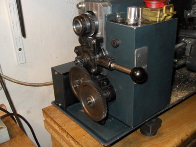

Mám na vás dotaz kolegové používající tyto mašinky jak jste řešili podstavce pod vaše stoje, aby se při silnější manipulaci nekáceli?

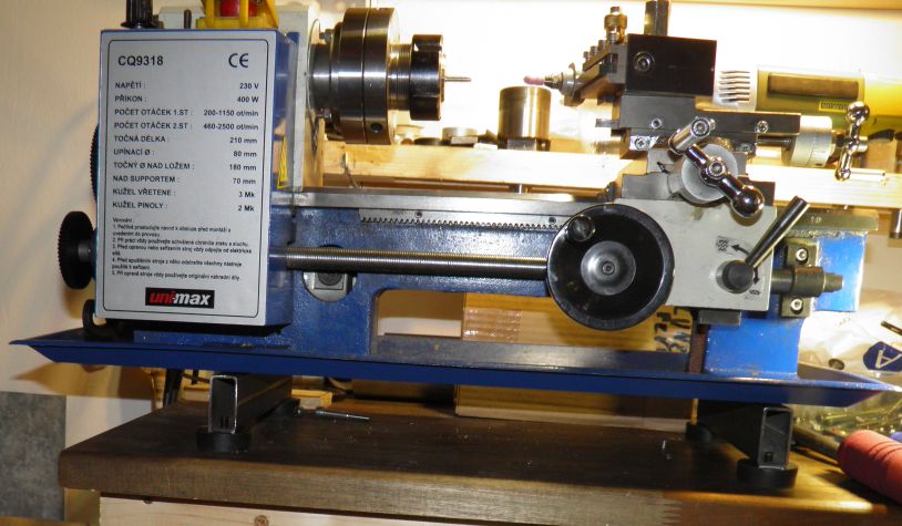

Přikládám fotky svého stroje

já ten svůj přišrouboval k desce stolu - ale až budu velký a dělat to znova - tak
vymyslím konstrukci která pomůže zpevnit lože na zkrut
a vymyslím větší mezeru mezi vanou a ložem - lepší pro uklid špon

Já to mám podobně, jen sem zvolil plný materiál.

To by mohla být cca 10 mm litinová nebo ocelová deska, ke které by se stroj přišrouboval a pokud bys ho chtěl zdvihnout pak zase na kostku pod nohu.
BTW jak se ti projevuje zkrut když ho máš přišroubovaný ke stolu?

silná dřevěná deska stolu a utažené šrouby nic moc nepomohou.
stojánek upevním na suport, hodinky opřu třeba o upnutý díl a na druhé straně páčím za koník - 3 setiny není problém :-(
Není to exaktní měření, ale myslím, že jakékoliv zpevnění lože může být jen k dobru.
na můj rozměr mi přijde 10 mm deska skoro málo - jde tedy o šířku kterou jsme nespecifikovali - snad ve velikosti vany by už vliv měla.
Je to trochu konstrukční problém - jak nějakým dílem zesílit zkrut aby se to dalo podložit pod soustruh ?

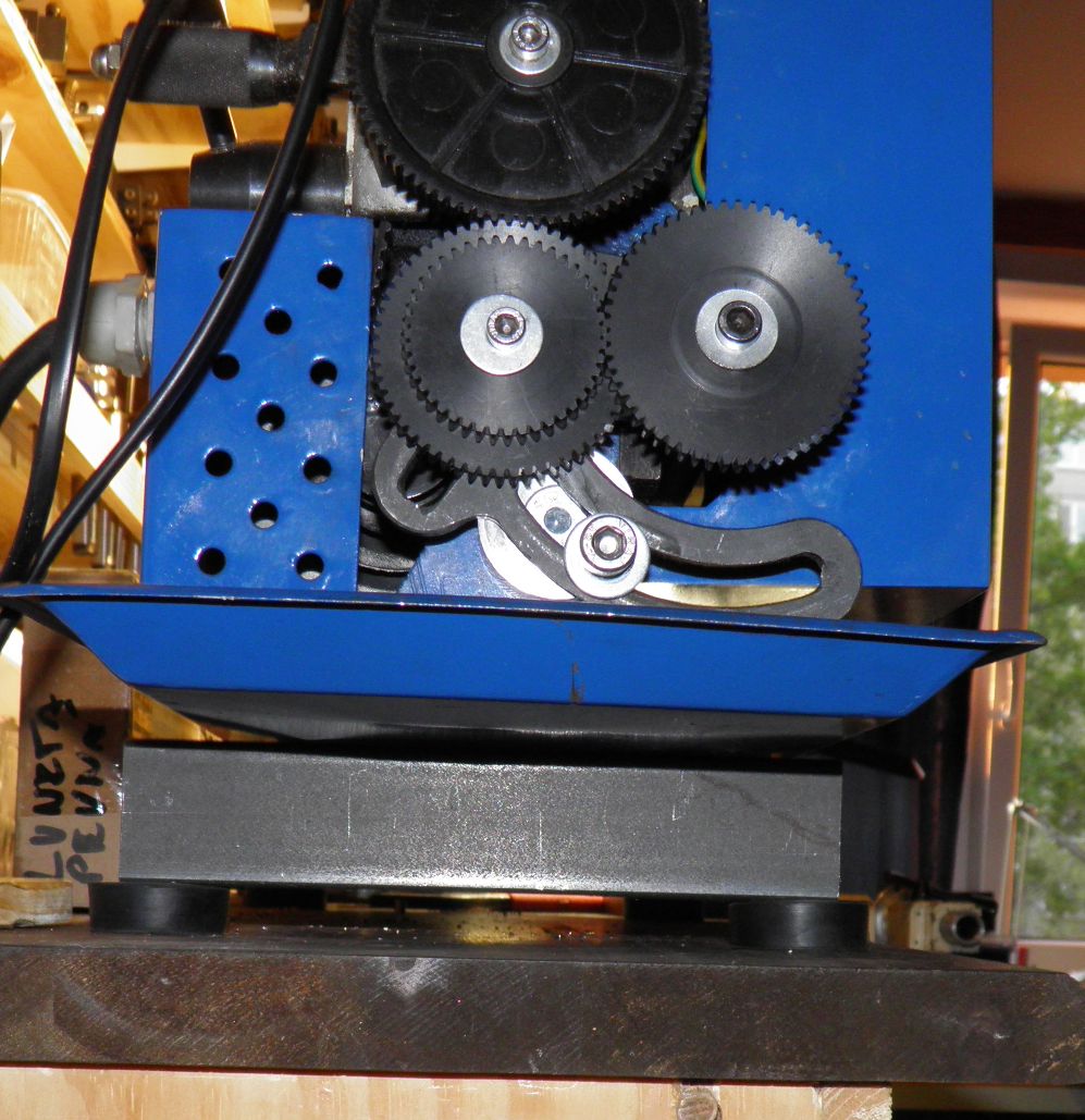

Ja som toto videl niekde pekne vyriesene, ale uz neviem kde to bolo, cely sustruh bol prisrobovany k takzej cca 15mm hrubej platni, ktora bola na cca 5 cm vysokých nozickach..
v platni bola diera a pod nou suflik na piliny.. celkom sa mi to zapacilo, vyzeralo to prakticky aj na cistenie, aj na zvysenie tuhosti loze.
Roźmyslal som nad 15mm platnou z duralu.. neviem ci tym ziskam aj nejaku vacsiu tuhost loze sustruhu.. ci ma zmysel do toho tolko investovat..
ak nie , platna by stacila aj 8-10mm hruba.. s otvorom pre piliny..

No to by chtělo namalovat. Tu desku máš k něčemu připevněnou?
Tu plotnu přeci jde zavětrovat zase svislou deskou tam by stačlo těch milimetrů cca 50.

však právě, proto jsem reagoval - já udělal kovový rám/stůl, na to položil 38mm kuchynskou desku a posadil soustruh ... a zjistil, že by to chtělo mu nějak pomoci.
Proto radím vyřešit podstavec který nějak zpevní lože.
