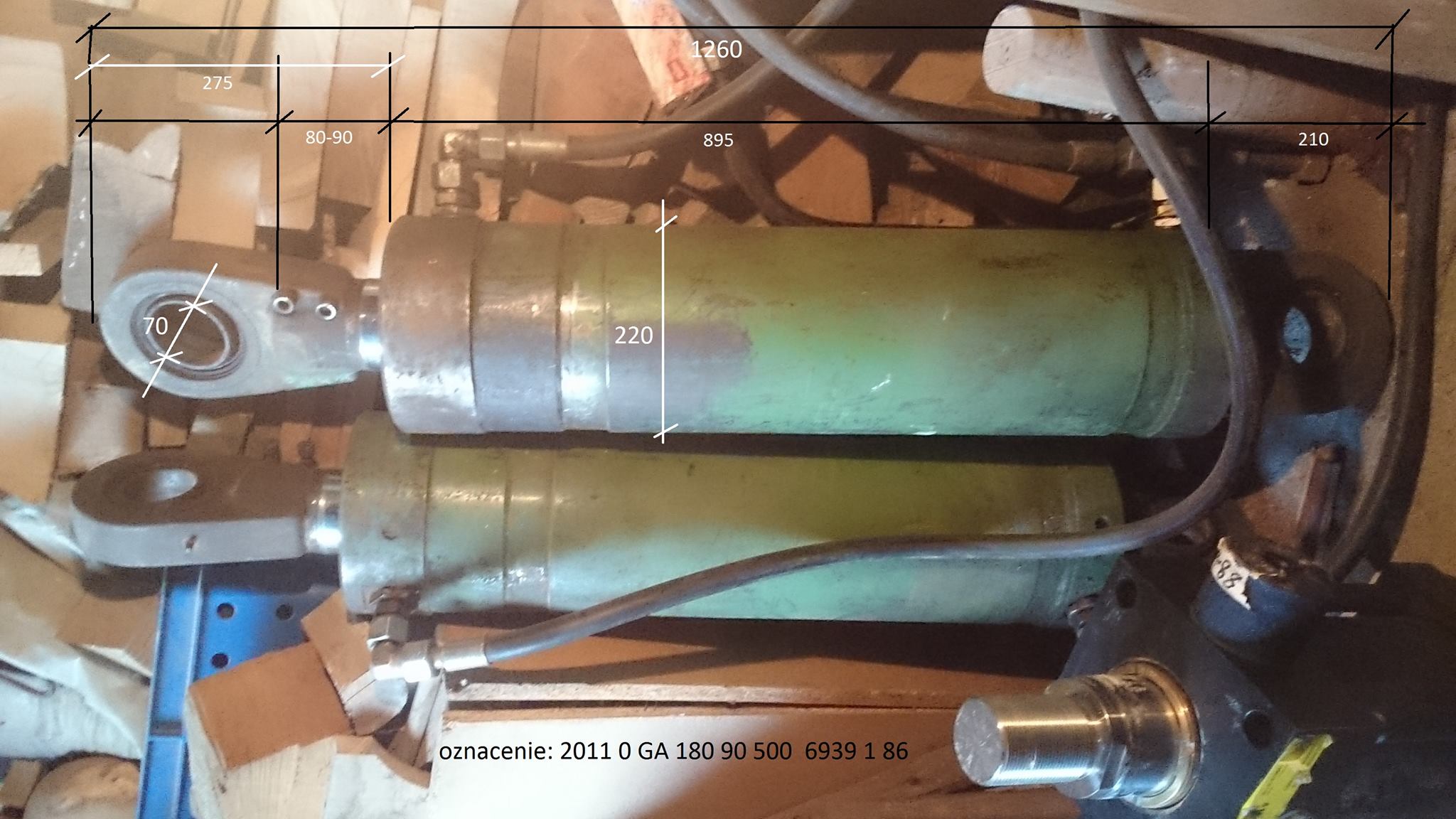

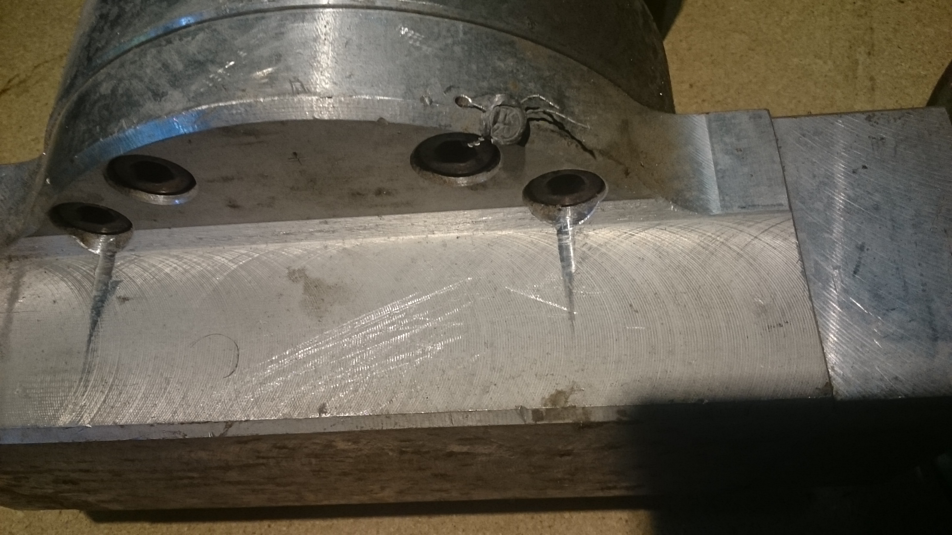

Zdravim, mam na predaj dva mohutne dvojcinne hydraulicke valce velkeho vnutorneho priemeru. Povodne som ich chcel nechat skratit, a postavit hydraulicky kovacsky lis (lisy), ale nakoniec sa mi podarilo kupit ten cierny hydraulicky valec, ktory ma sice o 2 cm mensi vnutorny priemer, ale dlzku vysuvu presne ako potrebujem. Preto tie zelene teraz predavam. Pri tlaku 20 MPa dava jeden zeleny valec tlak 50 ton. su vhodne na silny lis alebo silnu stiepacku a podobne. Rozmery su na fotke, dolne cierne pismena su vyrazene na tele valcov a udavaju jeho parametre. Valce maju rok vyroby 2011, z toho takmetr tri roky su len ulozene u mna v dielni. Predtym sluzili na posuv drevnej stiepky pri kureni v jednej kotolni, ale ta fabrika skrachovala asi rok dva po tom ako boli instalovane, a odvtey su u mna, cize by mali byt zachovale. Piestna tyc je hladka a neposkodena. Vysuv 500mm, Vnutorny priemer valca 180mm, Priemer piestnej tyce 90mm. vonkajsi priemer tela valca 220mm. Pozor su velmi tazke neviem odhadnut ale okolo 150 a mozno aj viac kilogramov. vychadzam z toho ze len ten maly cierny ma 90kg. Su naozaj mohutne. Fotene len mobilom.

Predstavujem si cenu 200E ? za jeden, alebo dohodou. Pripadne vymena za dake nastroje, unasace a podobne s (najme) ISO40 alebo Mk4 , alebo delicka, otocny stol, strojny zverákv dobrom stave. obrázacia hlava na FA3u a podobne, akekolvek prislusenstvo k FU32 alebo prislusenstvo vhodne k pouzitiu na FU32 a podobne. Dohodneme sa , pripadne doplatim ak by vami ponukana vec mala vyssiu hodnotu. Alebo vymena za hydraulicky Agregát okolo 4-5KW, 15-20Mpa, 20-30L/min.

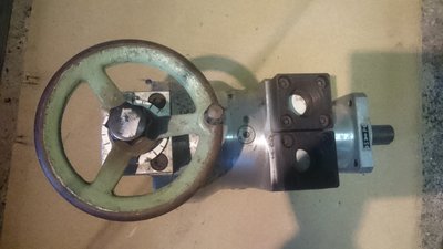

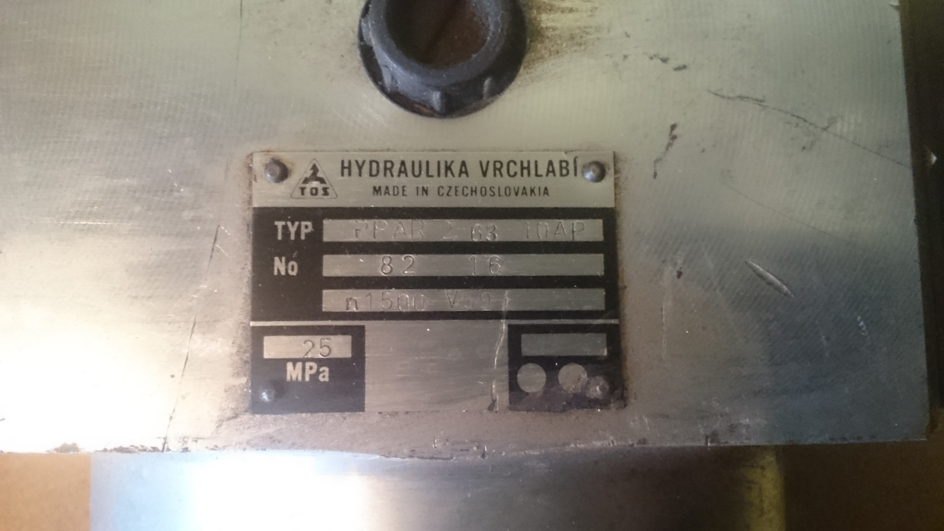

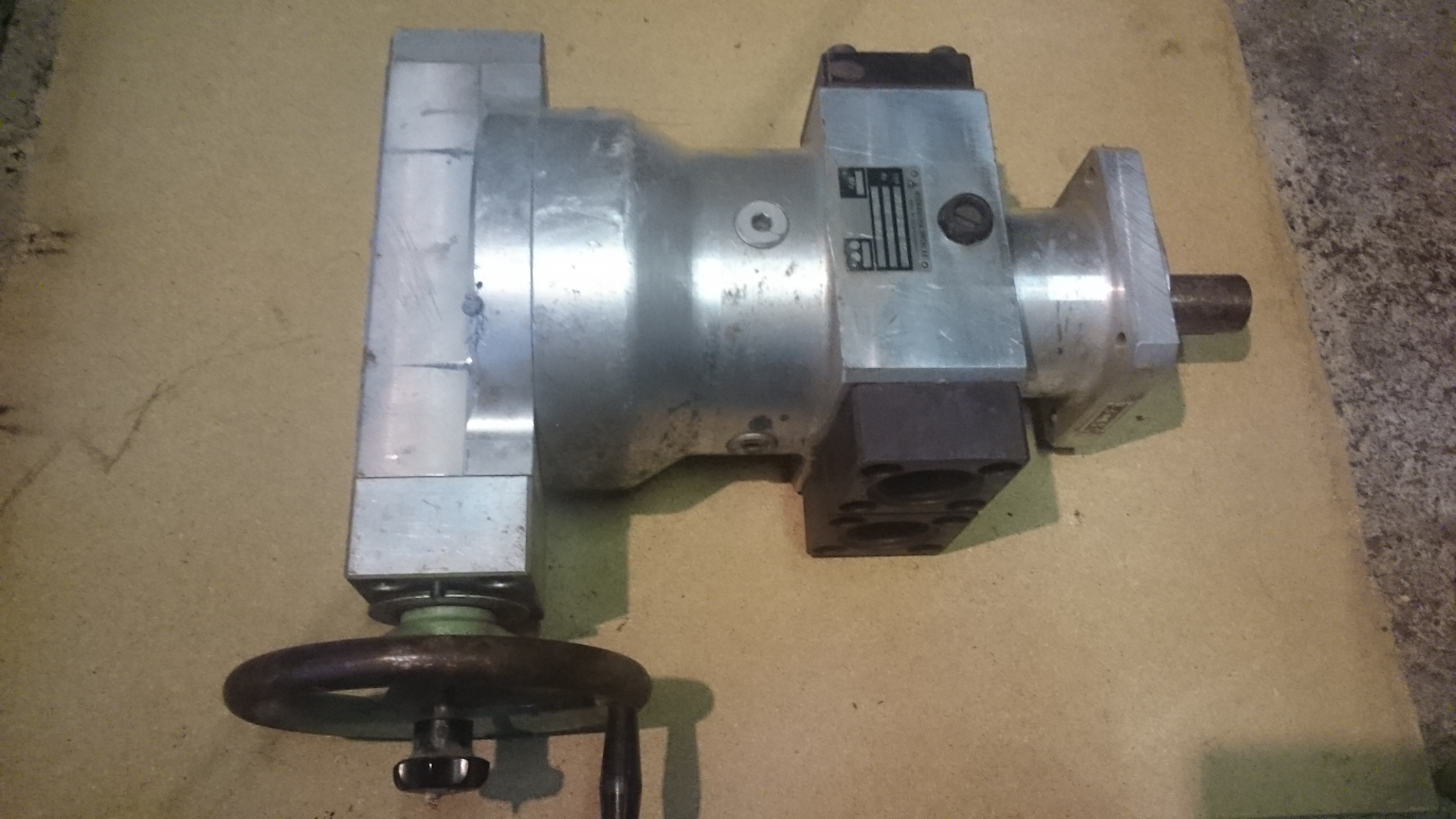

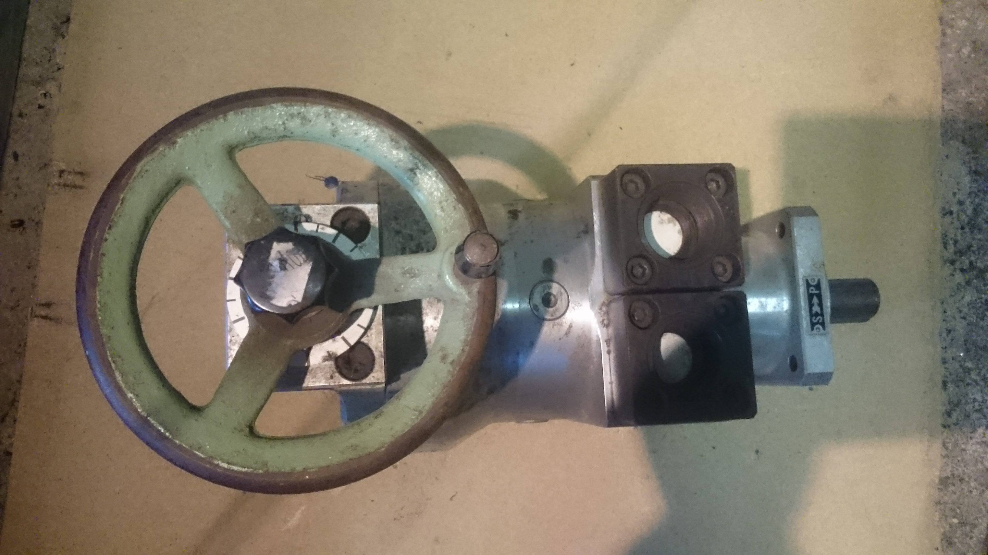

Takisto mam na predaj nikdy nepouzite a este zaplombovane Hydraulicke cerpadlo z kontinualne premenlivym geometrickym objemom, to jest mozte menit litre za minutu od 0 litrov az do maxima pomocou otacania regulacneho kolecka za chodu cerpadla, a tym v principe menit rychlost vysuvu hydraulickych valcov, Maximalny tlak cerpadla je 25MP, maximalna litraz tusim 63 l/min. Samotne cerpadlo je zaprasene a podobne, ale to len od skladovania, inak je uplne nove a nikdy neotvorene a nepouzite. Zajtra pridam fotky (musim ho najprv odfotit) a aj pdfko s presnymi parametrami, Predavam ho, pretoze som ho povodne chcel pouzit z oboma hydraulickumi valcami, ale pri pouziti len jedneho toho cierneho, je uz zbytocne silne. Pri nom presne neviem co pytat, navrhnite, Moze byt takisto v "naturaliach" :-D

pridavam Pdf s parametrami cerpadla, a zopar fotiek.

Presne s takými valcami sme lisovali satelitné paraboly z 1mm plechu. :)
