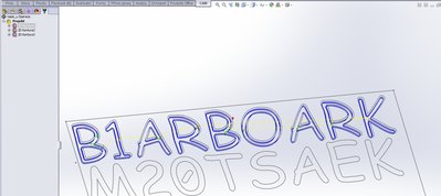

Jak HSM donutim aby nejdrive objel vnitrky a pak vnejsky?
Příspěvky: 8779
10. 5. 2016, 8:46
a čemu vadí,že to jezdí třeba na přeskáčku? podle mě bys to musel ručně vybrat a rozdělit na operace.. jinak si to bude skákat náhodně jak uzná za vhodné..
Příspěvky: 8445
10. 5. 2016, 10:05
Na předposlední záložce operace kontury si zaškrtni "Preserve order" (asi "Zachovat pořadí"?). A musíš ty hrany vybrat jednotlivě a v pořadí jak je chceš obrábět (tj. ne pomocí ploch).
Příspěvky: 9495
10. 5. 2016, 10:41
RaS píše:a čemu vadí,že to jezdí třeba na přeskáčku?
Asi jde o to, aby mu to za něco drželo, když pojede ten vnitřek.

Presne tak, nejdrive se musi odfrezovat vnitrek pismena a pak pismeno. Je to v solidu jako text a pri vyberu drahy mi to bere cely napis jako jeden objekt, neumim si vybrat jen vnitrky a pak jen vnejsky bez nejakeho dalsiho prekreslovani.
Dalsi co me trapi ze to neumi mustky, ty musim nakreslit ale pak to zase nemuzu obrabet jako 2d krivku, protoze pak to ty mustky neakceptuje a prefrezuje je....... v tomto je VECTRIC uplne nekde jinde.....

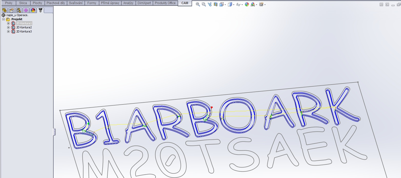

z těch vytvořených drah, který jsou generované uvnitř písmena to vypadá jako by se ten text měl zafrézovat do plochy, pak je uplně jedno jak to pojede.. ty teda potřebuješ frézovat obráceně aby jsi ty písmenka vyřezal? přece se dají oklikat jednotlivé kontury nejdřív první operace ty vnitřní a pak ty vnější.. nicméně můstky budeš muset dokreslit
Příspěvky: 9495
11. 5. 2016, 8:49
A jo, pravda, ty dráhy jsou naruby. Že chce písmenka vyřezat mi přišlo jako jediný logický vysvětlení jeho požadavku, tak jsem obrázek ani moc nezkoumal.

RaS píše:z těch vytvořených drah, který jsou generované uvnitř písmena to vypadá jako by se ten text měl zafrézovat do plochy, pak je uplně jedno jak to pojede.. ty teda potřebuješ frézovat obráceně aby jsi ty písmenka vyřezal? přece se dají oklikat jednotlivé kontury nejdřív první operace ty vnitřní a pak ty vnější.. nicméně můstky budeš muset dokreslit
Pravda, vlozil jsem obrazek s drahama na druhe strane nez maji byt. Vysledek by mel byt samostatna pismena.
Prave ze se me nedari oklikat jednotlive drahy, bere mi to cele jako jednu drahu. No nic, udelam si z toho jednotlive drahy pres dalsi skicy....
Příspěvky: 8779
11. 5. 2016, 9:42
nemusíš dělat další skicy, stačí oklikat ta písmena.. ale uznávám že budou existovat asi lepší softwaery na takovéto vyřezávání

Prave tohle mi nejde, je to napsane jako jednotlive radky textu a pri vybirani drah to to vybere cely jeden radek text najednou, nelze to rozdelit.
Upravil jsem to vysunutim na oblem a pak uz se nechaji vybrat jednotlive drahy - vnejsi / vnitrni a asi i udelat mustky ale pak uz to nebude 2d kontuda ale nejaka strategie z 3d.....
Edit: No ale jaka, zadnou se mi to nedari.....
Příspěvky: 8445
11. 5. 2016, 11:00
Tak to nedělej jako obrábění podle skici, ale udělej z toho prvek (odebrat/přidat vysunutím, případně nabalení ve variantě Rozdělit, pokud to má být placaté), tím vzniknou hrany a můžeš si s tím dělat co chceš. 3D strategie to asi být nemusí, stačí jedna 2D kontura nad můstky a druhá pro odříznutí můstků.
