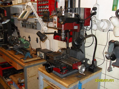

Miltech
- Sponzor fora
- Příspěvky: 555
- Registrován: 25. 10. 2009, 7:59
- Bydliště: Kostelec na Hane
Tak moje frezka vypada dnes takto. Zakladova deska 20 mm a vystuzeny sloup. Jednoduche digitalni odmerovani a abych mohl bez obav frezovat jak sousledne, tak i nesousledne venoval jsem tomu celych 14 dnu po 5-ti hodinach zaskrabani a vymezeni vuli. Dnes je frezka schopna frezovat bez problemu zelezo coz pred upravou bylo spis tupeni nastroje nez frezovani. Srouby jsou jemny trapez 16 x 1,5 a nonius neodpovida stoupani. Jestli jsi dosud porizoval pouze aku vrtacky a pod. tak se Ti investice 25 tis. zda asi velka, ale to je jen zacatek a bude potreba daleko vic penez.
