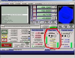

Hledal jsem ve starších příspěvcích a nenašel: Hraji si s MACHem bez frézky. Lze zadat do MACHu nějakou extra velkou rychlost (v praxi nepoužitelnou), abych se mohl v trajektorii kochat průběhem obráběním a nemusel u MACHu sedět 2 hodiny?
SladekRadek
Nastav si feed (na obrazovce vpravo dole - F v rámečku). Jestli-že ho máš nastaven v G-Kodu tak ho tam smaž.

Ještě záleží kolik máš nastaveno v "Motor tuning" pro jednotlivé osy X,Y,Z.
CONFIG-MOTOR TUNING-velocity x (y,z).

Pokud kliknu na Motor tuning, nic se mně neotevře, ostatní nabídky v Config (jako např. Ports and Pin) se otevírají. Není to tím, že není nic připojeno? Zkusil jsem Config - Motor Tuning otevřít na druhém PC, tam to jde. Asi to přeinstaluju. Dík, Radek.

Feed rate-ano. A s tím motor tuning - bude asi ještě potřeba nakonfigurovat LPT a k němu piny, možná, že pokud to není tak tě to tam nepustí. Fyzicky připojené to být nemusí.
Asi by to chtělo si stáhnout manuál, někde tady na foru je přeložená verze ke stažení.
