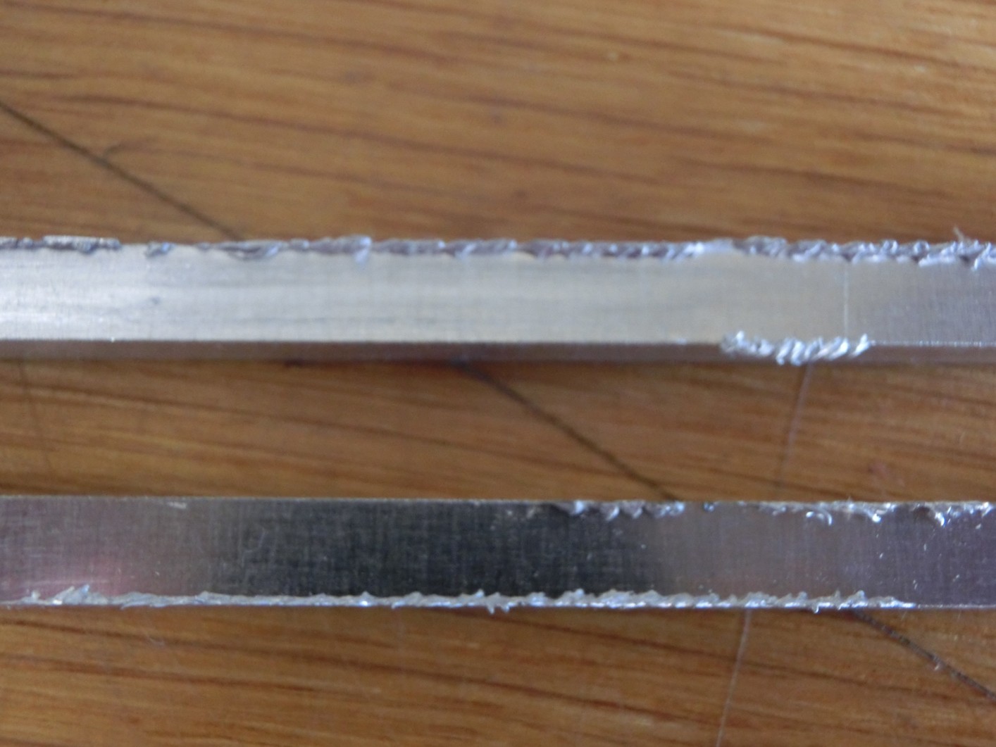

Zdravím,

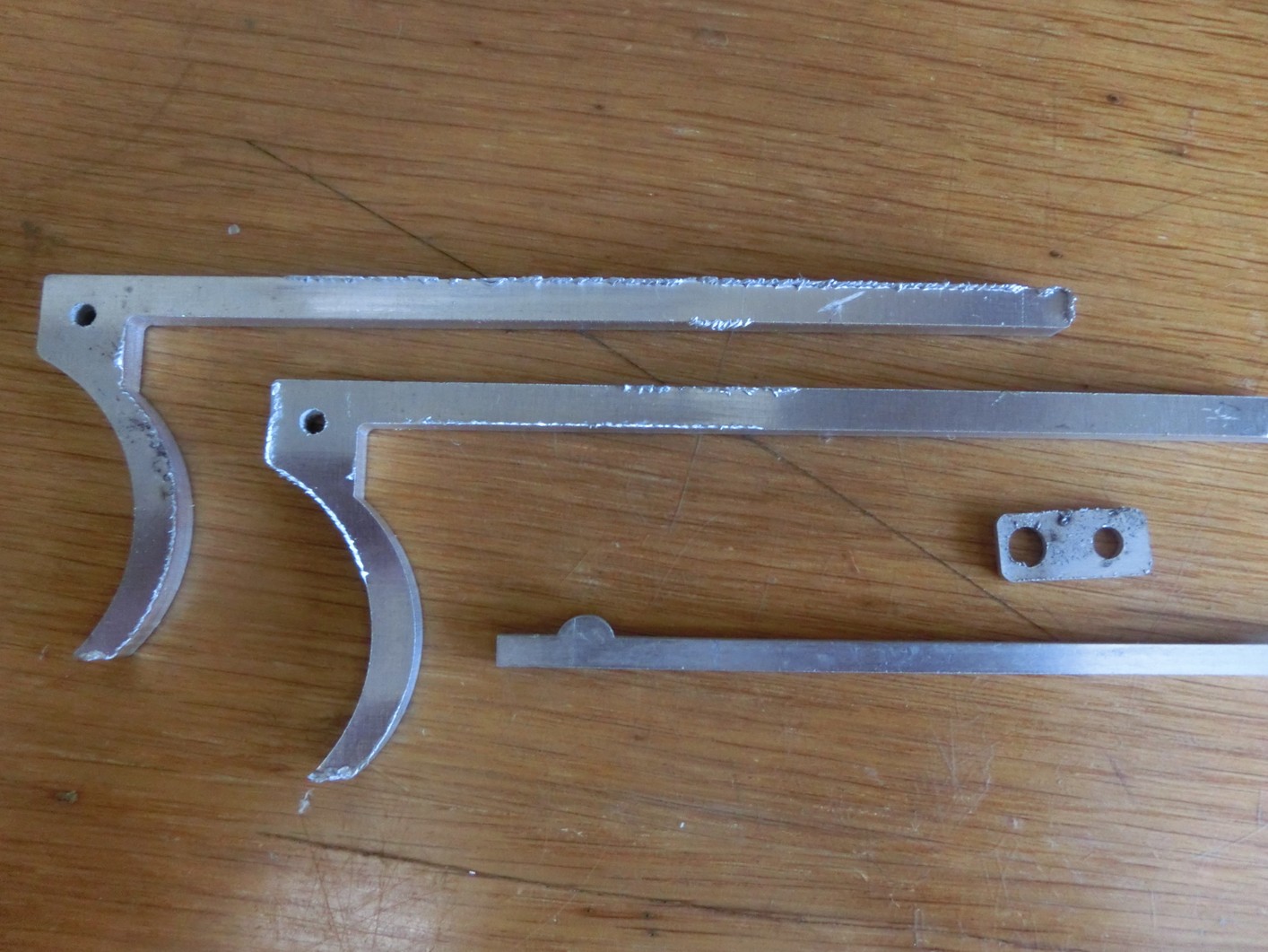

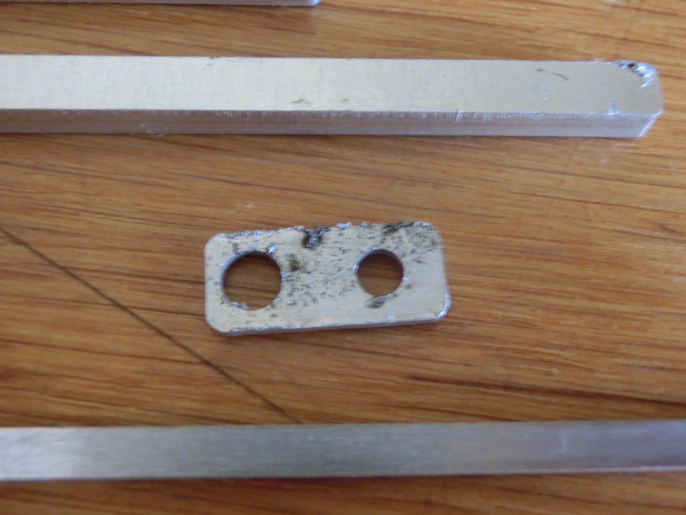

rád bych se zeptal lidí co pracují v oboru, zda Vám toto příjde jako normální kvalita výpalku laserem z hliníku. Nechával jsem si již vypalovat dost věci a něco takového mi nikdy nikdo neposlal. (spodní díl je u stjejného výrobce vyrobený v minulosti).
Díky za Váš názor

Neco takoveho mi predvedli v plehasu - idilna a jeste to bylo s paradni prirazkou protoze to odmitli vzit prez idilnu i kdyz to predtim ten system normalne nacenil a ja tu cenu potvrdil zakaznikovy
Rozdil jsem musel dorovnat ze sveho
Kvalita neco jako toto

Nedokážu poznat jak je to silný,mě řežou 2mm dural a je to pěkný ,asi bude záležet na výkonu a obsluze.Laser co řežou umí 15mm ocel.

Díky za info, výrobce je stejný jako uvedl Robocop. Dělal jsem u nich už dost věcí v průběhu cca. 2 roky a tohle je poprvé co poslali něco takového.

a proč se jich nezeptáš ? ... ( kde se stala chyba )

Nebylo to s oboustrannou fólií? To někdy takhle dělává.

Jednoduchá odpověď, jedná se o chybu obsluhy. Konkrétně špatně nastavené tabulky na paleni, či špatně nastřelena tryska(nejpravděpodobnější) nebo tryska nabourana. K tomu bych řekl, ze obsluha zanedbala čistotu roštů, proto je to tak "zaprskané".
