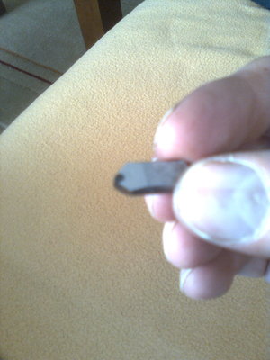

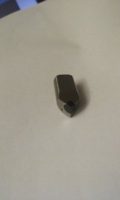

zdravím všetkých
čo je na priložených obr.?
na prvom obr. by mohol diamantový orovnávač?
(priemer je 8mm dlžka cca 15mm) dostal som ich

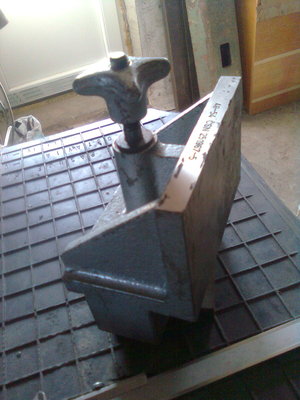

na druhom je nejaký prípravok na kontrolu brusky

na prvním obrázku vidím kontrolní hranol na měření kolmosti, na druhém obrázku to samé a na třetím rozmazaný flek :o

fotil som to mobilom...
ako sa používa ten kontrolný hranol? rovnako ako kontrolný válec?

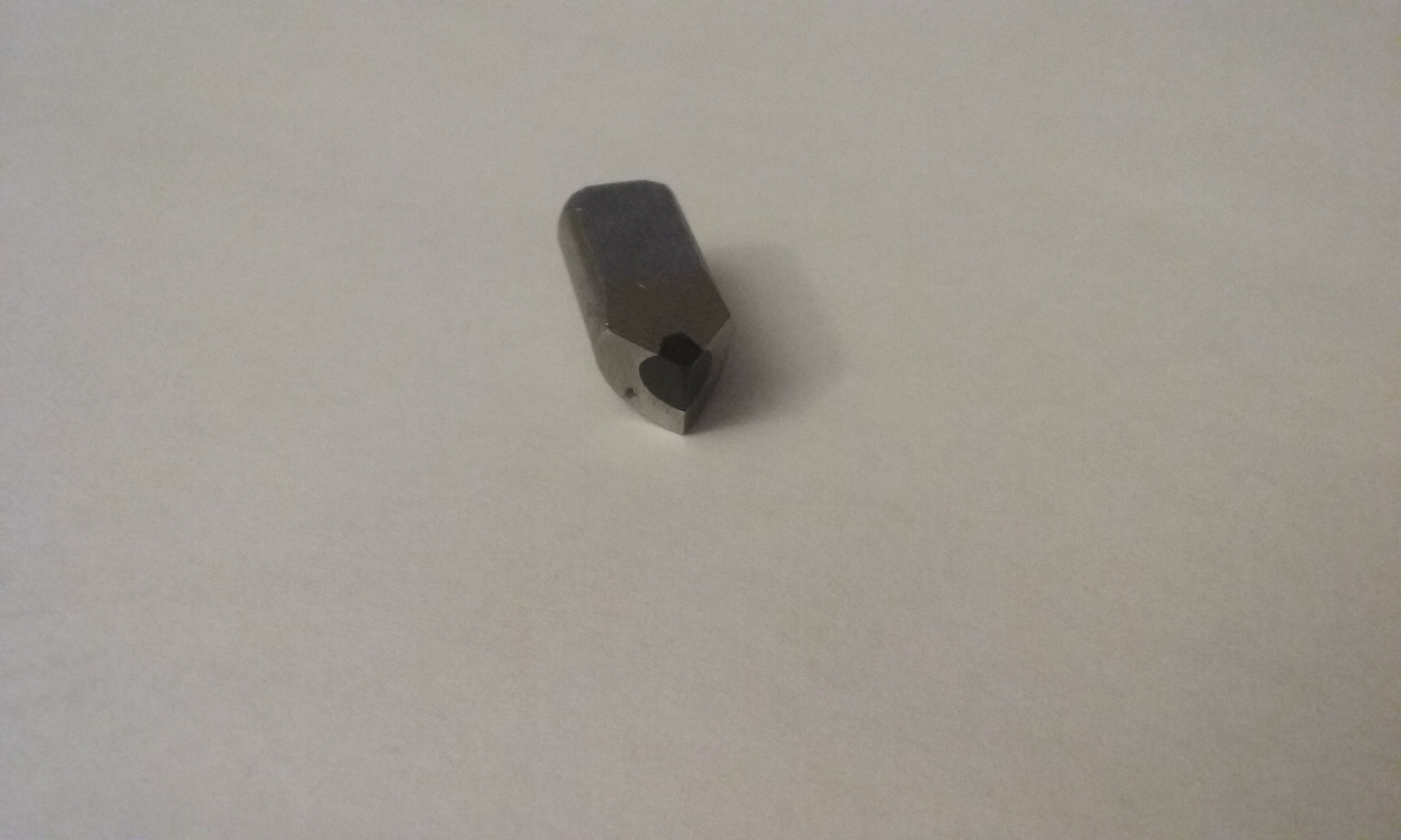

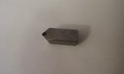

lepšie?

To mi připadá spíš jako diamantový soustružnický nůž, jaké se kdysi používaly na kalenou ocel. Ale zase tam moc nesedí tvar toho diamantu, je moc velký a moc pravidelný. Je-li to opravdu diamant.

To je náhradní "destička" se špičkou z nitridu boru.

pivnú fľašku to reže :-)
Příspěvky: 23435
Příspěvek 29. 5. 2016, 9:54
v tom pripade uz je jasne k cemu to je
po takovem testu je to maximalne na hrani nebo na vyhozeni
ale na druhou stranu predtim to melo buhvi jakou minulost

vybral som len jeden kus na fotenie ostatných 9 je balených (zaliatych) v igelite

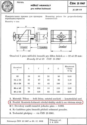

Nikoliv. Používá se viz obrázek.

ďakujem,
už je mi to jasné

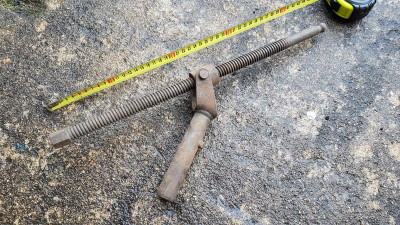

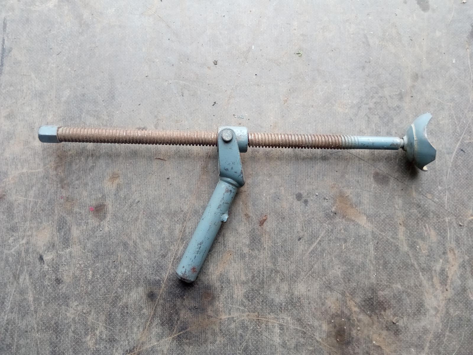

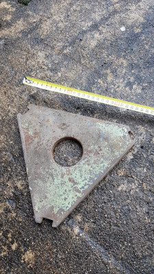

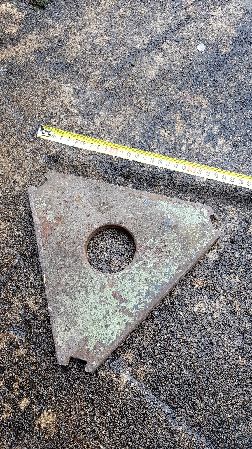

Ahoj, věděl by prosím někdo, z čeho jsou tyto cajky? Hlavně ten šroub by mne zajímal. Ď, T.
Příspěvky: 6574
Příspěvek 11. 5. 2023, 1:15
řekl bych že nějaký zvedák... Nebo štelovací patka ke starému lešení
Příspěvky: 7199
Příspěvek 11. 5. 2023, 1:49
takhle vypadal hever u trabanta myslím
Modros
Příspěvky: 2130
Příspěvek 11. 5. 2023, 1:56
Má pravdu ten chlapec
