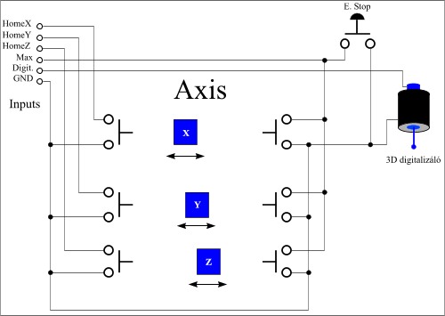

Ahoj, nemáte někdo schéma zapojení E-stop okruhu pro Mach 3?

Přímo v manuálu je v přílohách uvedeno doporučené zapojení, jinak na etu se dají najít další (např. přímo na stránkách výrobce).

Řeším stejnej případ, ale z toho schematu nejsem moc moudrej. Mohl by to někdo lépe objasnit,potřebuji stopku na okamžitý zastavení mašinky v případě kolize.

Mrkněte sem, v posledním příspěvku je řízení stroje firmy Přidal.
http://www.c-n-c.cz/viewtopic.php?t=1597&start=15
V levém dolní rohu najdete připojení EStopu, které jednak rozpojí napájení koncových stupňů a navíc je zajištěno, aby se nezablokovalo spouštěcí tlačítko (při stisku odpojení logiky Enabled).
