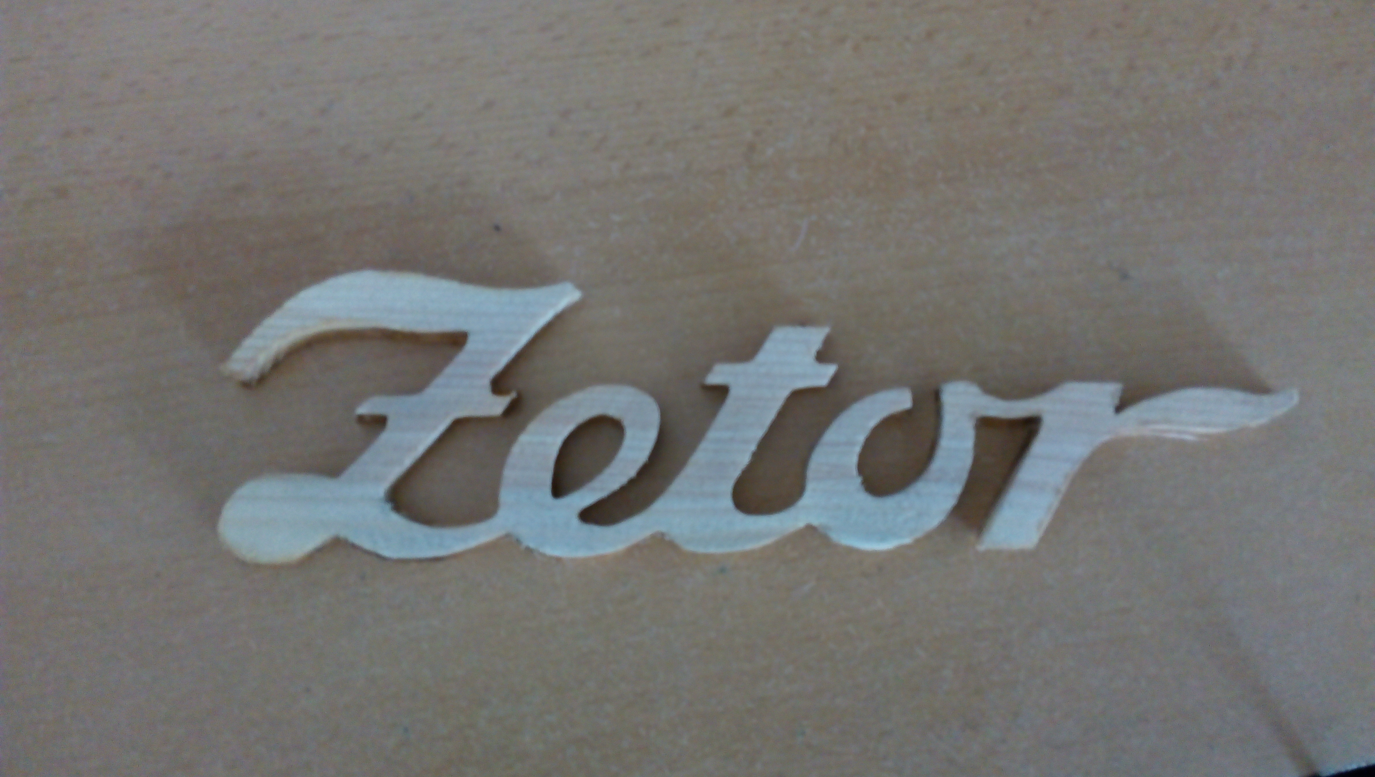

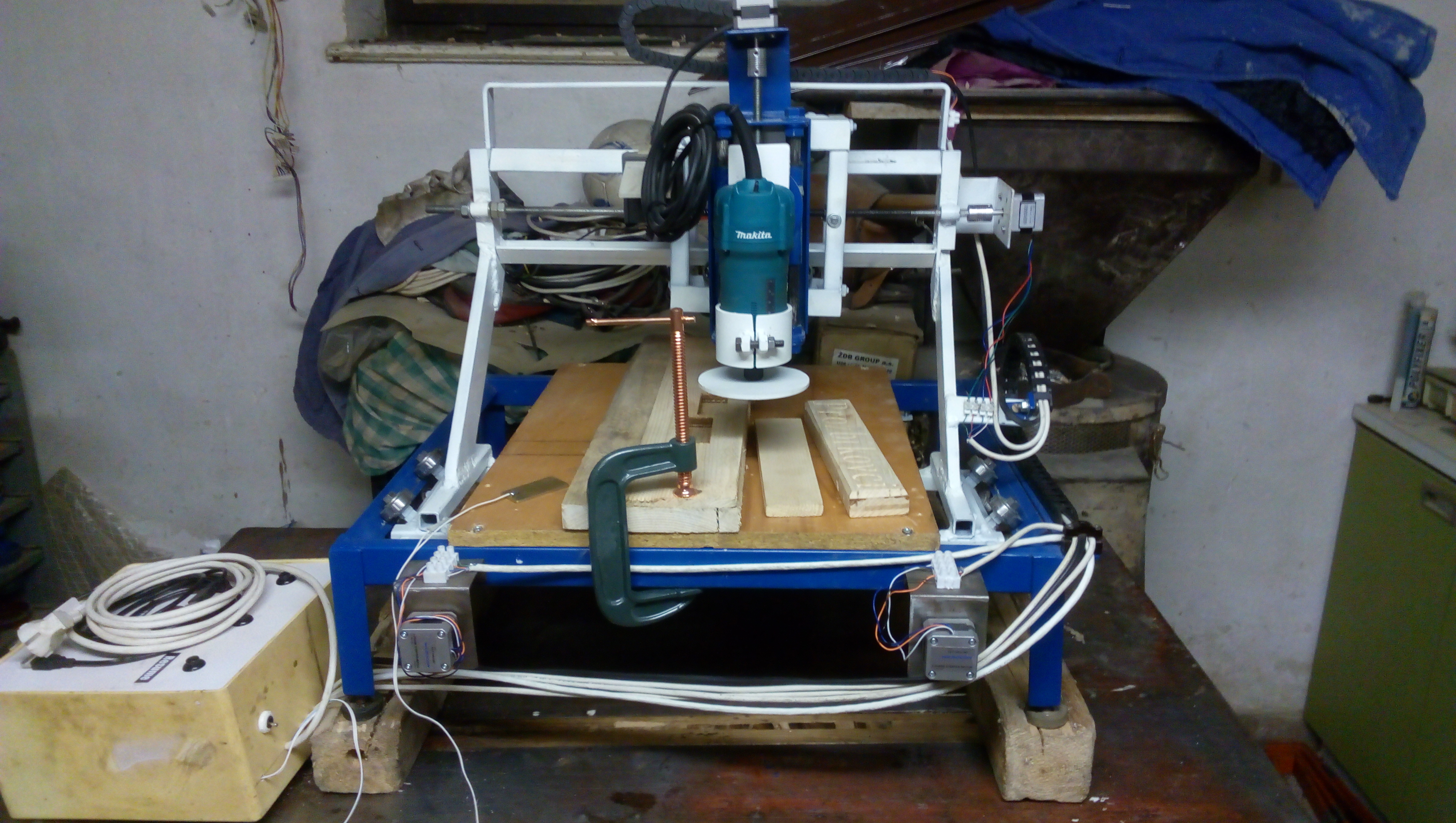

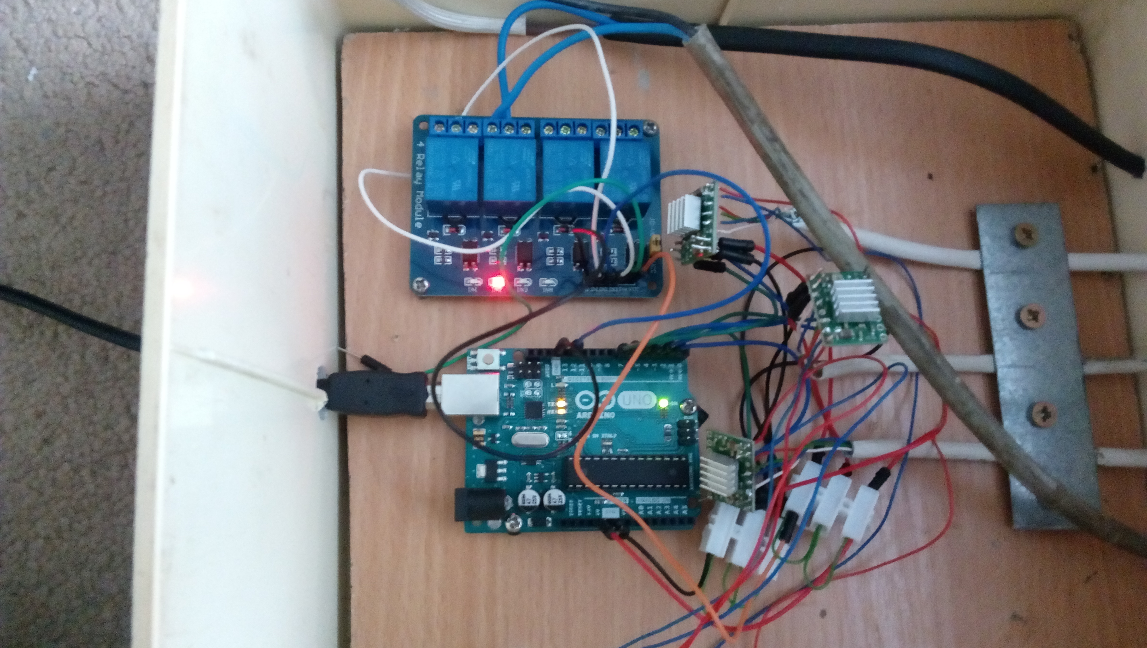

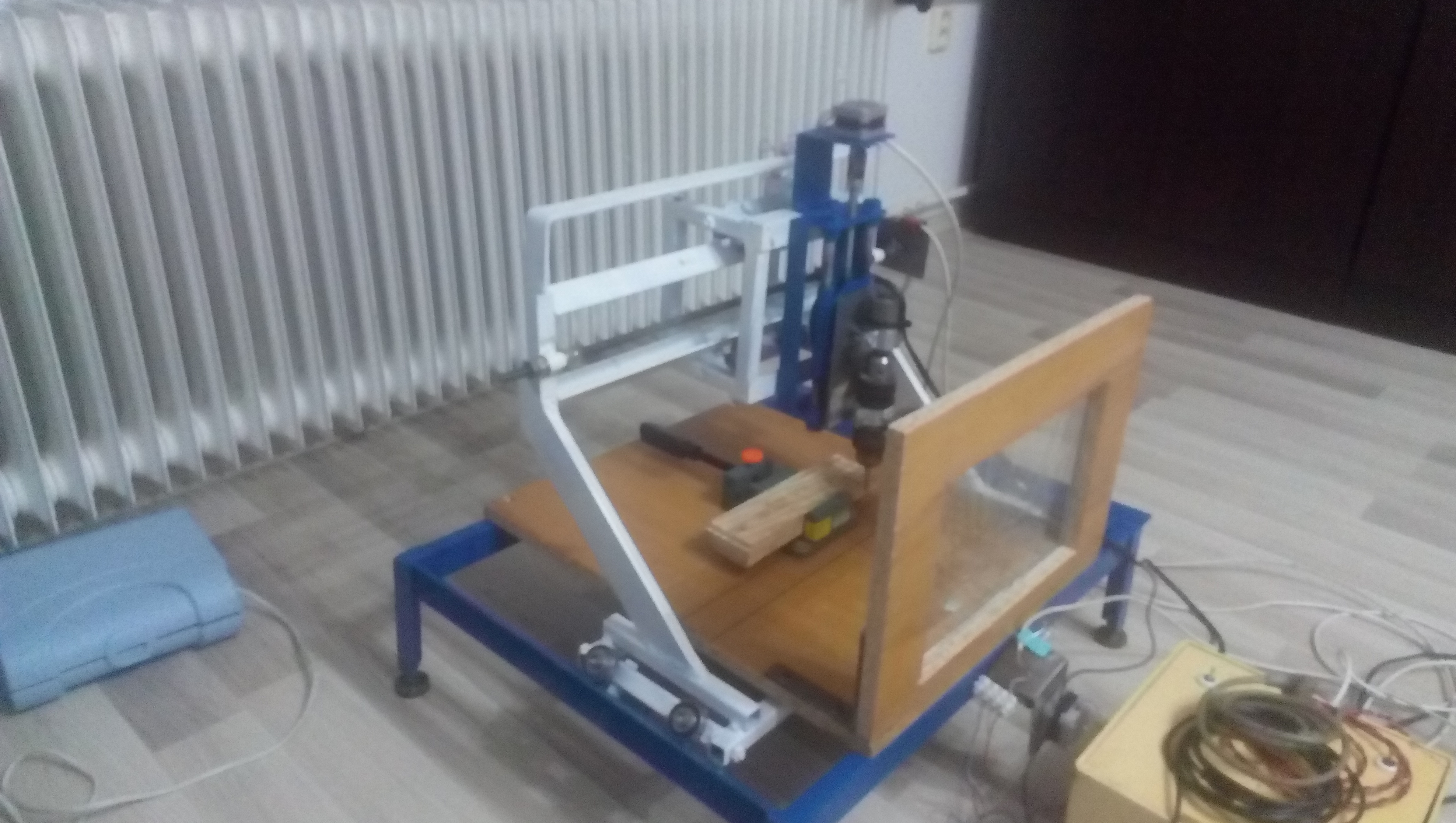

Chcel by som aj ja zverejniť môj výtvor a bol by som vďačný za každú radu na možné vylepšenia. Postavil som si 3- osé CNC, osi X a Y sú pojazdné na ložiskách, os Z je zatiaľ na lineárnom vedení, ale časom to chcem ešte prerobiť tiež na ložiská. Pojazdy X-ovej a Y-ovej osi sú cca 300mm, os Z 100mm. Použil som krokové motory Nema 17 0,3Nm. Na každý motor mám driver A4988 (POLOLU 1182) a celé to ovládam cez Arduino s nahratým GRBL softvérom.

většina lidí začíná na ložiskách, pak dává podepřené/nepodepřené tyče a většinou to vrcholí na lineárním vedení.. je to logický krok, kdy se vzrůstající cenou se lepší parametry stroje, proč ty jdeš obráceně?

Najprv som mal všetky 3 osi na nepodoprených tyčiach, ale ohýbalo sa to, nebolo to pevné, asi aj tyče neboli dostatočne hrubé a tak som to prerobil na ložiská. Teraz je to už pevné.

nevím čeho jsi student, ale až budeš dělat druhou verzi, kup si desku polystyrenu a udělej si napřed model z něj. a tam kde se to bude bortit vlastní vahou či při letmém doteku, tam to prostě vyřeš nějak jinak. Na této verzi se nauč co a jak má dělat elektronika, případně i jak zpracovat G-kod. Ale na práci s materiálem to asi moc fungovat nebude.

Nevzdal som to a CNC som si trošku poupravoval, na elektronike, ktorú som si predtým sám pospájkoval som pochopil ako čo funguje, ale teraz už používam CNC Shield V3 na Arduino, takže už to aj nejako vyzerá. Os X už pohybujú 2 motory, predtým len 1. A na prácu s materiálom, drevom, to pre moje hobby účely funguje :)
