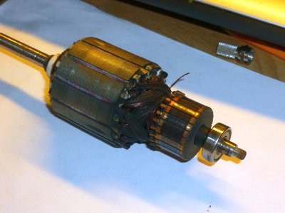

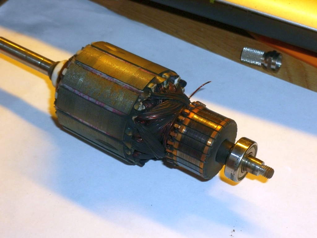

Kdo převine rotor komutátorového motoru z vysavače Metabo ASR50?
díky za nabídky, př. tipy
230V, 1200W, pr. 46mm, délka jádra 38mm, pr. drátu 0,45mm
rotor je poškozen mezizávitovým zkratem a vyhořením části vinutí
samotný rotor jako ND se nedodává, nový kompletní motor se prodává za cca 6000,- Kč
to se mi
a) nechce zatím dát
b) jsem člověk spíše opravovací než zahazovací
díky

tam je hlavni proble napojeni na komutaror a paje nutne vyvazeni, uz jsem to kdysi resil a nikoho v okoli jsem nenasel

Příspěvky: 7162
16. 6. 2016, 7:47
změř mi prosím průměr a délku lamel komutátoru , lamel je předpokládám 24 ?
Příspěvky: 7589
16. 6. 2016, 9:06
packa píše:změř mi prosím průměr a délku lamel komutátoru , lamel je předpokládám 24 ?
komutátor vypadá celkem použitelně, 24 lamel, originál pr. 27,95 (28), opotřebeno na 27,75, délka lamel je cca 16mm (bez zúženého zálisu), v jednom místě je lehce opálený, přetočení o pár stovek by to určitě spravilo
filla: díky za tip, to mě nenapadlo, zkusím se podívat
Příspěvky: 7162
16. 6. 2016, 10:06
ono je právě problém že dost často bývají komutátory propálený mezi lamelama a není to vůbec vidět , takže dávám vždy nový. další věc je jak je to vyvažovaný , dneska je trend vyvážit rotor jen na hrubo a na čisto se vyvažuje už s turbínou .
Příspěvky: 7589
16. 6. 2016, 10:26
já myslím, že je vyváženej jen samotnej rotor bez turbíny
usuzuju z toho, že tam není nic, podle čeho by šlo kola turbíny orientovat proti rotoru, žádné pero atd
tj. museli by to vyvažovat s načisto smontovanou turbínou (i se statory) a jedním čelem motoru a bez statoru motoru - nedostali by se k rotoru pro ofrézování materiálu
teoreticky by to na nějakém přípravku šlo, prakticky si to moc nedovedu představit
navíc kola turbíny jsou z tenkého Al plechu, velmi lehká, to asi zas takový vliv mít nebude
Příspěvky: 7162
16. 6. 2016, 10:31
to se vyvažuje odstřihováním měsíčků z turbíny už na kompletu . a ještě se odvrtávají ty podložky co je přez ně stažena turbína .
Příspěvky: 7589
16. 6. 2016, 10:35
tady jsou na povrchu svazku rotorových plechů vyfrézované kotoučovou frézou takové rybičky
evidentně je to vyváženo i dynamicky, na obou koncích svazku jsou ty rybičky jinde
