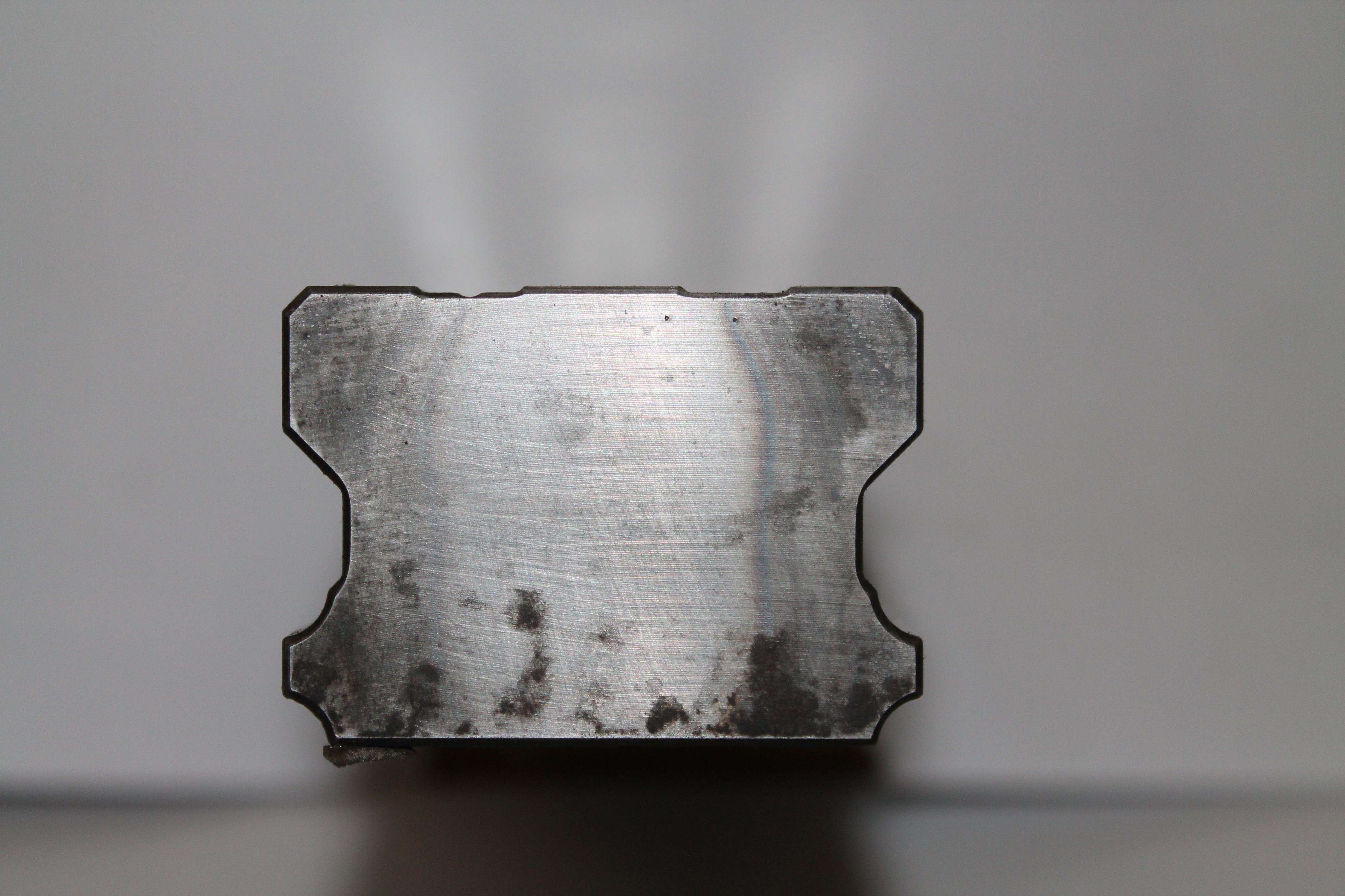

Ahojky všichni ..
dotaz je na flexku nebo pásovou pilu ...
Dělení THK HSR 55 kolejnice je docela velká , u menší bych zkusila i ruční pilku ..
Prokalení je dobře vidět .. na kolik HRC nevím ...

Vem to ruční pilkou... než dostavis stroj budeš mít uriznuto :D
Příspěvky: 8421
17. 6. 2016, 5:31
Pásovou pilou jen pokud zrovna potřebuješ zničit pás :-) Já tyhle velké kolejnice řezal flexou a pak ofrézoval konce. Jen se to musí řezat rozumně, aby to nezmodralo, to se pak lidi ptají, jestli to řezal strojař nebo zedník :-)
Příspěvky: 10231
17. 6. 2016, 6:15
Flexou a můžeš to rosit emulzí ,když to zmodrá tak stejně jen půl cenťáku a po něm kuličky stejně nejezdí.Kotouč tl 1mm

2Prochaska : no upřímně jsem si to právě myslela že na pásovku to nebude :(
..nevíte na kolik je to zónově kalené ?
a jaké řezné podmínky ,jádro bude houževnaté povrch tvrdý co s tím ..

Všude píšou 58 - 62 HRC. Bohužel nemám zrovna po ruce žádný odřezek, abych to změřil, ale snad si nevymýšlejí :-)

jen ta kolejnice je 2,22m dlouhá
Potřebuji jen dva řezy tak asi ta flexa bude nejjednoduší ,
ale milimetrový kotouč nevím nevím :?

co nevíš u 1mm kotouče ? prakticky jiný nepoužívám protože to zbytečně zatěžuje flexu a řeže to hůř než ten tenký ,navíc je i solidně průžný .

Tenčí kotouč je lepšejší, nevnese do řezu tolik tepla jako např 3 mm široký, nebude tak rychle ubývat, jen je třeba vést flexu do řezu rovně netlačit přespříliš do řezu, aby se nekřížil a nedošlo k jeho nakopnutí a následnému rozletu po okolí - to by mohlo vést ke snížení osobního štěstí, nebo i zdravotní ůjmě.

Na dva rezy nekupuj rucni flexu, kterou to stejne nikdy neuriznes rovne. Ono to hlubsi rezani v ruce tenkym kotoucem je stejne docela o zivot. Domluv se nekde, kde maji tu pravekou stacionarni, ta to chroupne myslim relativne rychle. Soudruzi zednici tady strojare dobre nahradi. Navic to muzes primerene chladit. Beznou flexu vodou znicis, ono se to na prvni pohled nezda, ale flexa nasava vodni emulzi. Asi nejvetsi masakr je rezani asfaltu (staci to treba jen metr), kde to zasadne odnese cely stroj. Jeste, ze markety davaji petiletou zaruku ...

Já jsem si na tuhle řezničinu dal 1mm kotouč do obyčejné dvoukotoučové stolní brusky a šlo to jako po másle. Kotouč OPTIMA profi A60T-BF, k dostání v každém e-shopu :-).

A to chceš tu kolejnici nastavovat, nebo prostě jenom zrátit? Pokud nastavovat, tak to musí na té dělící rovině pěkně sedět. Dělal jsem přípravek na upnutí (asi zrovna na tu 55ku, nevím jistě) a zabroušení těch čel na velké brusce. Vyjde to draze, ale je to tip ťop. Poud to jen krátíš, tak je to jedno a konec můžeš začistit lamelákem. Jo, a řezali to někde na pásovce (podle řezu), ale nevím jak a čím. Taky by to šlo na kotoučové pile.
