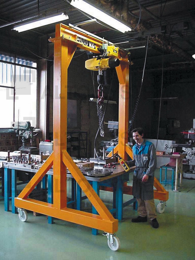

čau, dělal jsem ve firmě vyrábějící jeřáby i tohoto typu, tak mi to nedá
, je to správně Portálový jeřáb

Zrovna takový jeřáb chci někde poptat. Ale ne takhle orezlý, radši funglovkuPepa z depa píše:čau, dělal jsem ve firmě vyrábějící jeřáby i tohoto typu

.. já dělal v http://www.iteco.cz" onclick="window.open(this.href);return false; ale to nejsou hobby jeřáby, jsou to profi mašiny s diagnostikou provozu, samo si pošle SMS servisákovi a tak, pro hobíka nešiku bych volil jednoduchou konstrukci http://www.uni-max.cz/mobilni-jerabova-draha-1-t/d/" onclick="window.open(this.href);return false;
a kdo je šikovný pozor. pokud jsi firma, tak uvedení do provozu a provozování jeřábu musí provádět oprávněná osoba, klidně si to můžeš svařit sám, pokud máš státnice a revizák ti to může za poplatek zrevidovat (musí být výkresy se staťákem), ale pokud je to pro sebe a do vlastní hobby dílny, tak koupit jen kladkostroj, neřezané profily třeba Ička + zátěžové kolečka a svařit si to sám.

Mě vyhovuje ve firmě http://www.jass.cz/" onclick="window.open(this.href);return false; od těchto
. Máme od nich dva mostové 3,5T . Fungují bez jakýchkoliv problémů několik let.

.. to budou zátěžové, když je dobře vymyšleno tělo kolečka, tak dvě tuny na čtyři kola pobere, jen aby to s těma tunama neujelo bokem - šikmá podlaha, nebo špatná aretace koleček je pak sranda
