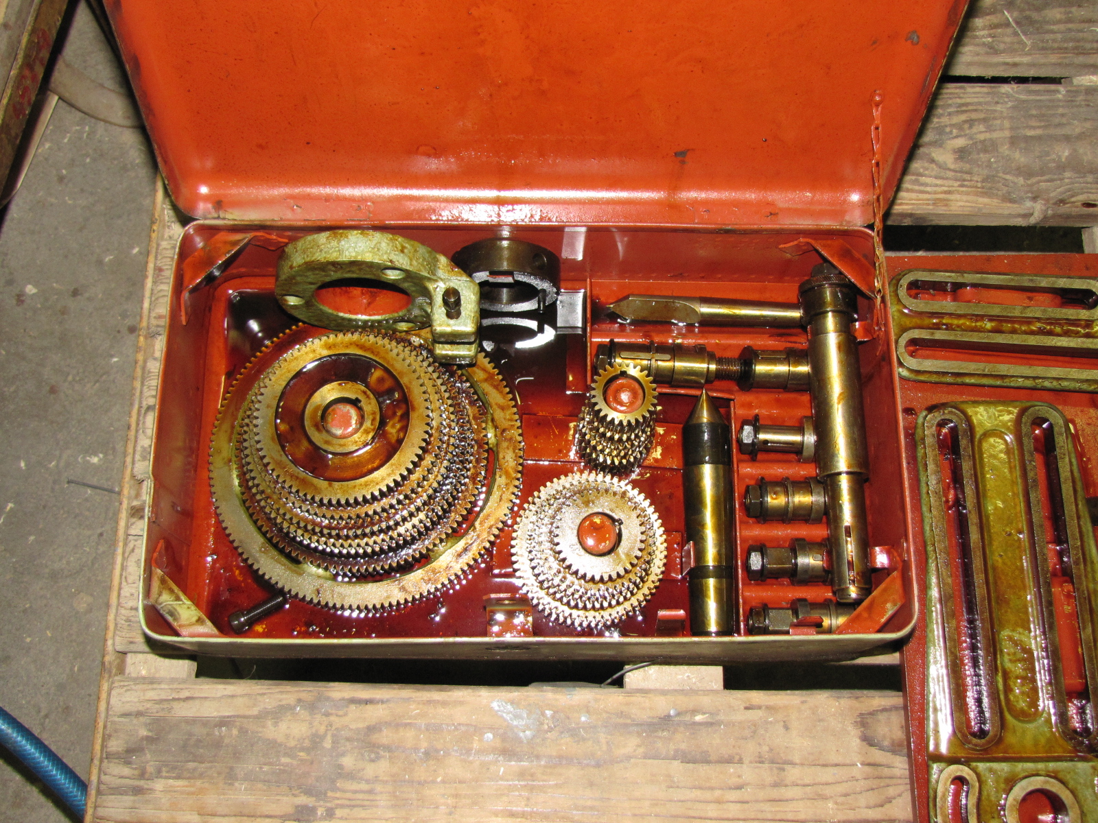

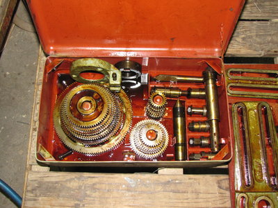

neví náhodou někdo na jaký je to tip soustruhu ?
Příspěvky: 3732
19. 6. 2016, 6:34
bobanbob píše:...........neví náhodou někdo na jaký je to tip soustruhu ?
já prosím pěkně vím :D :D
je to na děličku řady DU, podle modulu kol se dá určit i velikostní typ :wink:

já bych o to zájem měl, ale chtělo by to zjistit modul těch kol. Mám teda děličku DU200A (bílou, hranatou se stopětadvacítkou sklíčidlem), Tak nevim jestli lze tahle sada použít. Vypadá to jako sada ke starším děličkám.

Stačí změřit tu bednu, jestli je to normální paleta tak to vypadá na Du 250 což je modul 1,75 ale je to odhad.

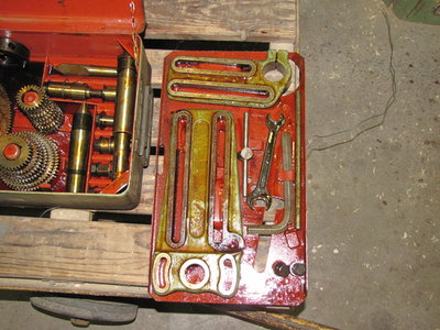

Pro tebe je důležité si změřit otvor na druhé straně vřetene, aby byl shodný s průměrem rozpínacího trnu co jde vidět v bedně úplně vpravo, a průměr osazení pro ty lyry co je na děličce, jinak kola by měly mít otvor 28mm, drážka 5 a čepa tam jsou, lyra pak jde vyklonit kamkoli aby to šlo do záběru. S identickou děličkou se dodával jak modul 1,75 tak 2 podle toho na jakou frézku to bylo (jak daleko od roviny stolu byla osa šroubu respektive náhonového kola šroubu :wink:

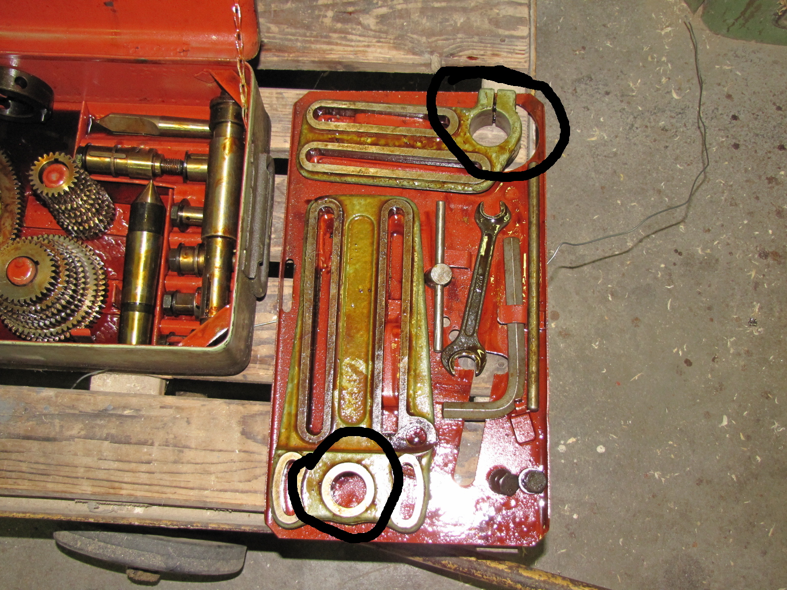

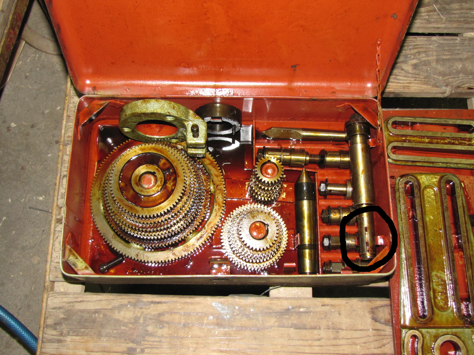

bobanbob: Myslíš, že bys teda mohl změřit průměr toho rozpínacího trnu a průměr v lyře na její nasazení na děličku. Já bych oměřil svojí děličku. A jestli bys ještě změřil výšku jednoho zubu. Jak jsem psal, pokud by mi to sedělo, tak mám určo zájem. Díkes.

musíš na mě jazykem obyčejnýho truhláře :D vyšku zubu jsem pochopil :D co je lyra a kterej trn ? a taky v jakým místě měřit :D

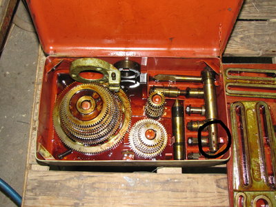

bobanbob píše:musíš na mě jazykem obyčejnýho truhláře :D vyšku zubu jsem pochopil :D co je lyra a kterej trn ? a taky v jakým místě měřit :D
Jasný, polepšim se. :) Průměry jsem zakroužkoval na obrázcích. jen bych poprosil tumlíka o kontrolu, že požaduju správný rozměry. Díkes.
