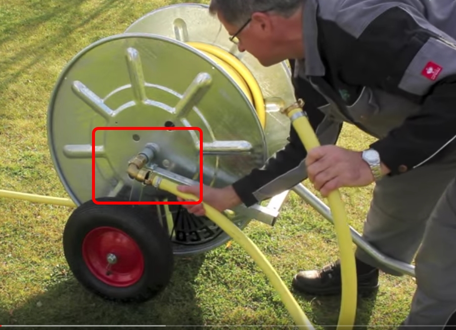

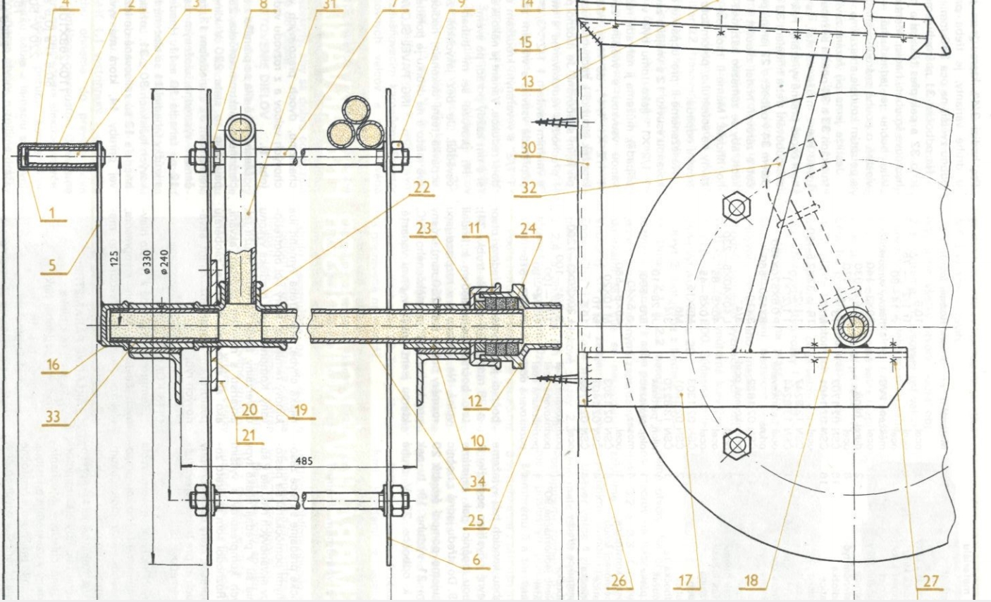

K zavlazovaciemu voziku chceme skopirovat bubon na 5/4 hadicu. Problemovy sa ukazuje otocny spoj pevny privod - bubon. Da sa to tu niekde pozhanat, resp. je nejaka alternativa vo vyhotoveni plast do 6 bar ? Podla toho, co som nasiel je to slusne draha zalezitost ( novy kus USA +600 $ ). Nieco je na ebay-i, ale ceny su tiez mimo ...

Este som nasiel video, klb je vidno od 0:50. Oproti vyssie spominanym typom posobi ovela jednoduchsim dojmom :)

21. 6. 2016, 9:59
V Udělej si sám (USS) byl plánek na přesně takový buben na hadici.
Pro inspiraci perfektní. Bylo to v USS čísle 45.
Řešení toho rotačního převaděče bylo jednoduše ucpávkovou šňůrou. Dnes by se to dalo nahradit i mechanickou ucpávkou, ale spíše bych byl pro ty šňůry.
Pokud bys nesehnal plánek, mám jej.
M

Super postreh :) To sa da pouzit ako inspiracia. Diky.

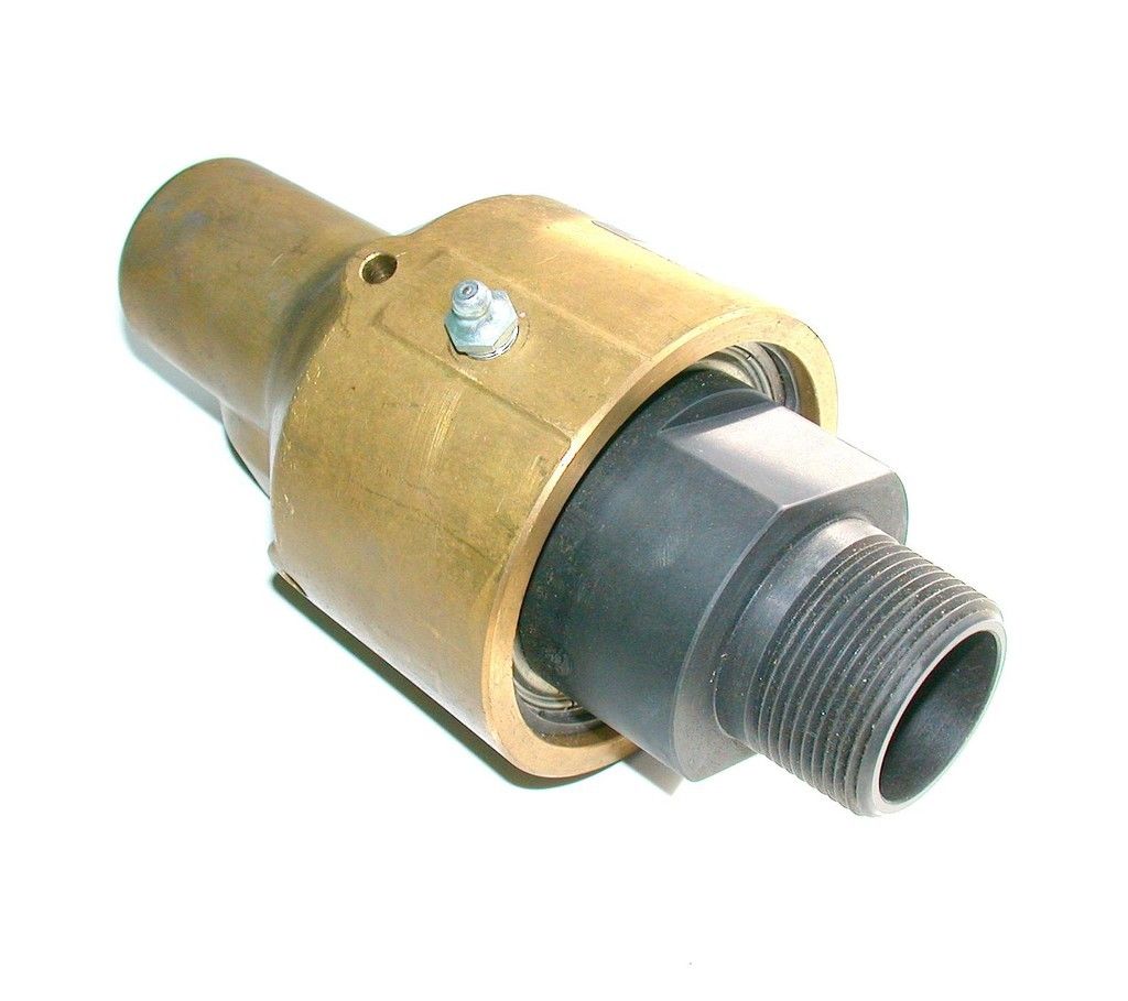

Zdar mam neco podivam se jaky je to prumer bud 1" nebo 5/4" .
Zitra pisnu . Spravne se to jmenuje rotačni přivod - rotary joint :D

Tak mam 1" je to prumyslovy rotacni privod s uhlikovym tesnenim a uhlikovym ložiskem , zadne tintítko s o-krouzkem které za deset otáček poteče :roll:
Cena 1500 Kc
