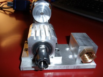

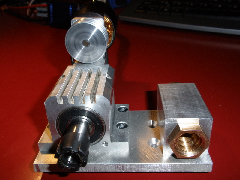

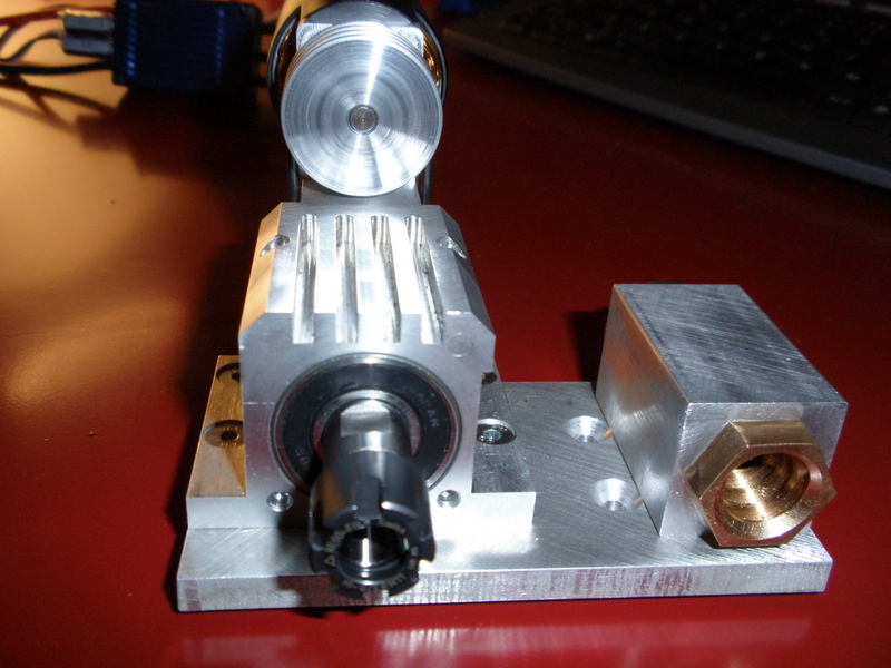

8. 2. 2010, 7:35
Bobova práce... 8)
Martin
Příspěvky: 22958
8. 2. 2010, 8:36
pekna prace to vretynko vypada a chodi pekne
krizma
Příspěvky: 172
Registrován: 7. 1. 2008, 7:12
8. 2. 2010, 8:41
robokop píše:pekna prace to vretynko vypada a chodi pekne
Je čerstvě dodělané a zalepené....testy proběhnou asi až o vkendu. :lol:

osvald
Příspěvky: 19
Registrován: 14. 2. 2008, 12:58
Bydliště: Lovčičky
9. 2. 2010, 4:51
No pěkný safra, ale mohls to umělecký dílo taky nafotit z více stran :wink:
Předpokládám, že ten regl jsi ještě netestoval...
krizma
Příspěvky: 172
9. 2. 2010, 7:06
Více fotek je tady
http://picasaweb.google.cz/xmekyo/CNC?feat=directlink#
Regl jsem netestoval, ale vše je již připraveno. Ještě čekám na chlazení... :D

Co pohání to vřeteno?
krizma
Příspěvky: 172
9. 2. 2010, 5:22
Modelářský motor MEGA 22/20/3.
