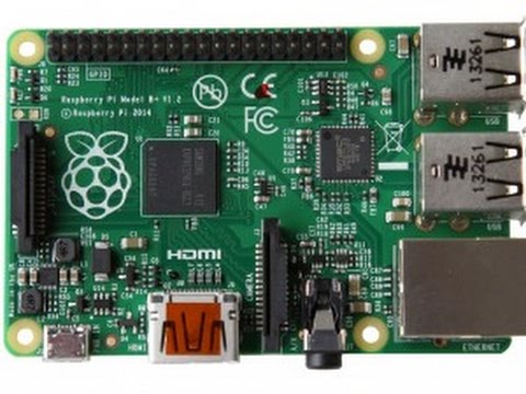

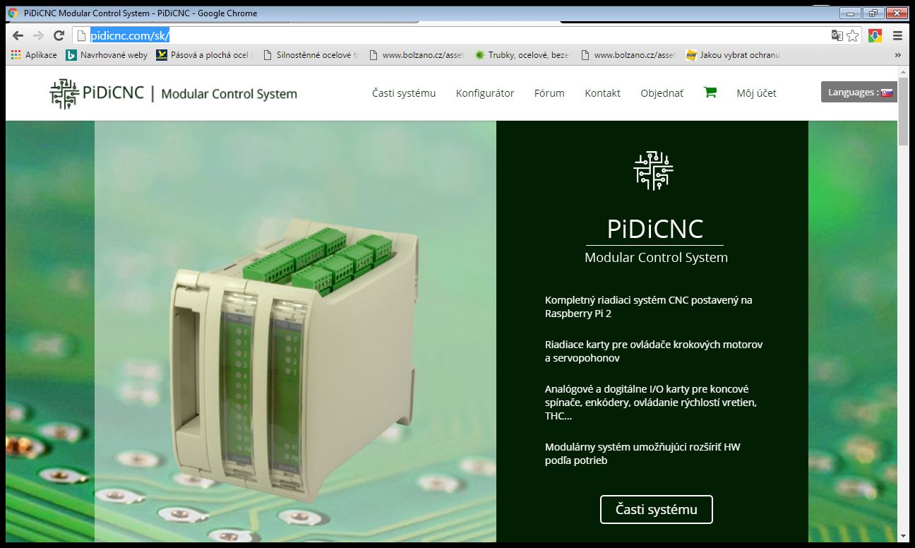

jednou se již systém zde na fóru objevil ,ale bez velkého zájmu ...
pokouším se tedy založit vlákno ,které by mohlo nahradit mesu a čínskou modrou a červenou desku ...
a ještě si můžete vybrat jazyk ...

opravdu myslíš že je potřeba zakládat nové téma ?
http://www.c-n-c.cz/viewtopic.php?f=48&t=20999" onclick="window.open(this.href);return false;
navíc to mesu asi opravdu nenahradí , to raspberry je pořát děsně omezené

v cem myslis ze je omezene
ten problem s pomalym nacitanim vetsiho g-kodu je vpodstate otazkou vykreslovani
jsou dve moznosti ktere to resi
na zobrazovani pouzit druhe pc s grafickym akceleratorem a na realtime nechat tohle
nebo proste zobrazeni nahledu vypnout
ono kdyz to ma par mega tak na tom nahledu stejne nic srozumitelneho neuvidis
takze tohle bych za problem nepovazoval
ale jestli vis o necem dalsim
pidicnc mam na stole a rad to zkusim

měl bych pár otázek:
co ta latence? na robokopovu videu s připojením jsem viděl něco kolem 60000ns na videu od výrobce je dokonce něco kolem 150000ns nebo kolik.. což již jsou hodnoty v manuálu od linuxcnc označené jako nepoužitelné.. jak je o v praxi? (rozumnej pc má pod 10000, běžná vykopávka má třeba 20-25000ns)
ten machinekit nebo jak se to jmenuje je to to samé jako linuxcnc 2.7. resp umí to to samé nebo je to "nějak omezené" na nějakých fórech jsem četl, že je to pouze taková "náhražka zatím ne plně funkční" jak je to tedy?
vstupy step/dir jsou v RS 485 ?
Docela by mě zajímalo, jestli má někdo s poslední distribucí (resp. s libovolnou, na který mu běží LinuxCNC verze 2.7) pod 10000.RaS píše:(rozumnej pc má pod 10000, běžná vykopávka má třeba 20-25000ns)
já běžím na 2.6ce a mám asi 6500 na 2.7ku jsem ještě nepřešel, tak uvidíme jestli se to změní.. druhej komp mi běží někde kolem 25-30000 ale ještě jsem to nijak neoptimalizoval nic.. a je to PCčko 6let starý..Thomeeque píše:Docela by mě zajímalo, jestli má někdo s poslední distribucí (resp. s libovolnou, na který mu běží LinuxCNC verze 2.7) pod 10000.RaS píše:(rozumnej pc má pod 10000, běžná vykopávka má třeba 20-25000ns)
já se jen hloupě ptám jestli nevadí těch 150000 nebo kolik je na tom videu.. samozřejmě proti paralelnímu portu kterej běhá na 25-30kHz to bude asi vždycky lepí.. ale jestli to poběží danejch 750kHz spolehlivě?
ajá mám třeba drivery které pro pulzy nad 500kHz mají diferenciální vstup.. tak se ptám jestli to má?
co je myšleno slovem dvoukanál?

tech 750 KHz dela hradlove pole autonomne
do toho diferencialu to patrne projde pac tam nebude asi nic jineho nez optoclen
vetsinou jsem to tak potkal
dvoukanal jako treba soustruh s protivretenem kterej soucasne obrabi na dvou frontach predek i zadek dilu nezavisle jen si vzdy pocka na prevzeti ktere probyha synchrone bez vypnuti vreten
