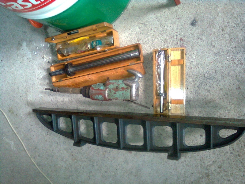

zdravím všetkých,
aký je uhol rybiny na suporte SV18? ja som nameral 50 stupňov. Mám SV18 z roku 1953. Nemá tam byť 55 stupňov? Možno som len zle meral. Prečo sa pýtam: mám možnosť zohnať trojuholníkové pravítka na zaškrabávanie 45 st.,55st.60st. ( v dlžkach 600 - 1200 mm ) len 50 stupňov v "sortimente" nie je.
Teraz neviem či som blbo meral alebo sa robili aj pravítka s 50 stupňami
Má cenu investovať do týchto pravítok (a iných vecí viď obr.) a zachraňovať ich?

vrátim sa k mojej otázke: má cenu zachraňovať tie trojuholníkové pravítka?
to ploché mostové som zobral lebo sa môže hodiť napr. na usadenie lineárov, meranie, kontrolu ap.

shower píše:tak asi to je štandardne 50 st.
Zkus se podívat na ceny nových pravítek, trnů a pod. ... tedy až je budeš potřebovat - dáš za ně pěkný ranec :twisted:
Mj. tu pneu škrabku už dnes těžko seženeš.....

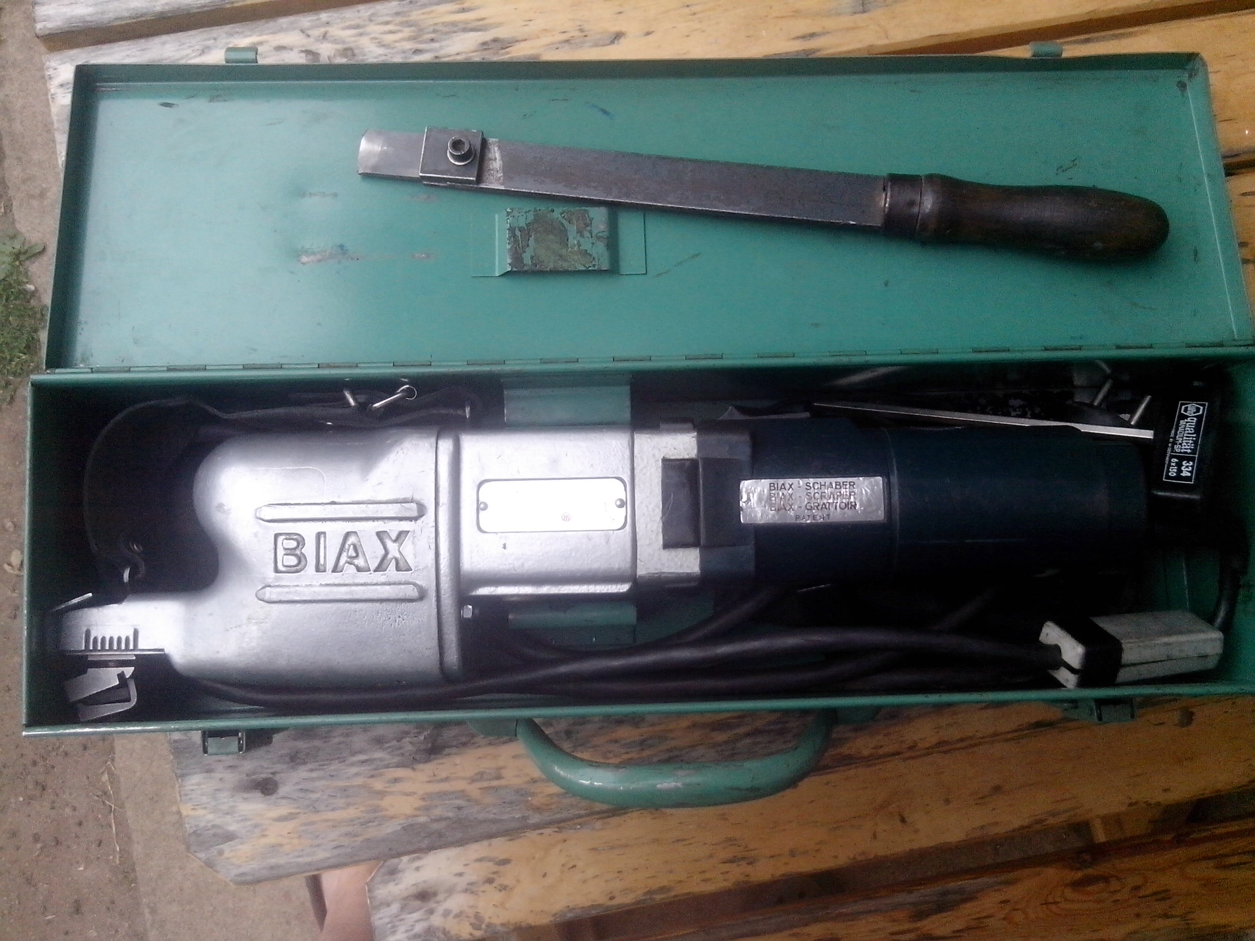

FuN
Příspěvky: 292
Registrován: 12. 4. 2007, 6:57
Bydliště: Choceň
8. 7. 2016, 6:29
Mám elektrický škrabák Biax, paráda na velké plochy, ale malé rybinky nebo plošky mě s tím moc nejdou, taky má skoro 4 kg, zlatej ruční škrabák s tvrdokovovým plátkem, tím udělám skoro vše.
