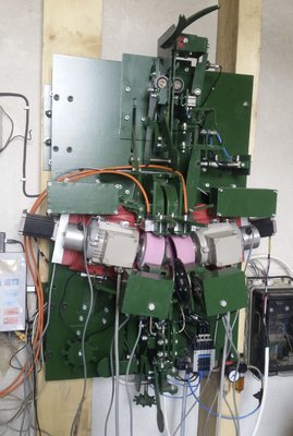

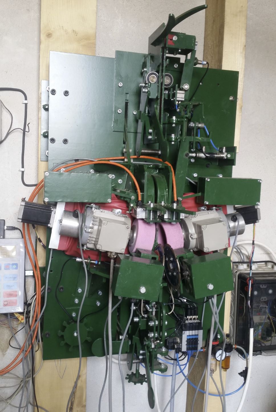

Dnes se mi konecne podarilo rozbehnout brusku na ktere jsem v posledni dobe s vetsim ci mensim usilim pracoval. Je to muj prvni CNC stroj jestli se to tak da nazvat. Tady bych chtel podekovat clenum tohoto fora za obrovske mnozstvi uzitecnych informaci bez kterych bych stroj bez vzdelani v oboru postavil stezi.
https://youtu.be/olLwQaCX9LI" onclick="window.open(this.href);return false;
Je tam jeste spousta veci k dodelani, ale zaklad zda se pracuje pekne.
CNC bruska

a proč to brousí takhle ty zuby z boku? nemělo by se to brousit i z čela?
Mě zaujalo že ke konci to z pravé strany moc nebralo. Je to opotřebením kotouče nebo rozdílnou šířkou zubů? Každopádně pěkný počin muselo to dát dost práce. Po delší době zajímavý stroj zde, gratuluju.

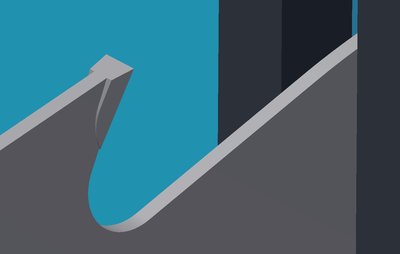

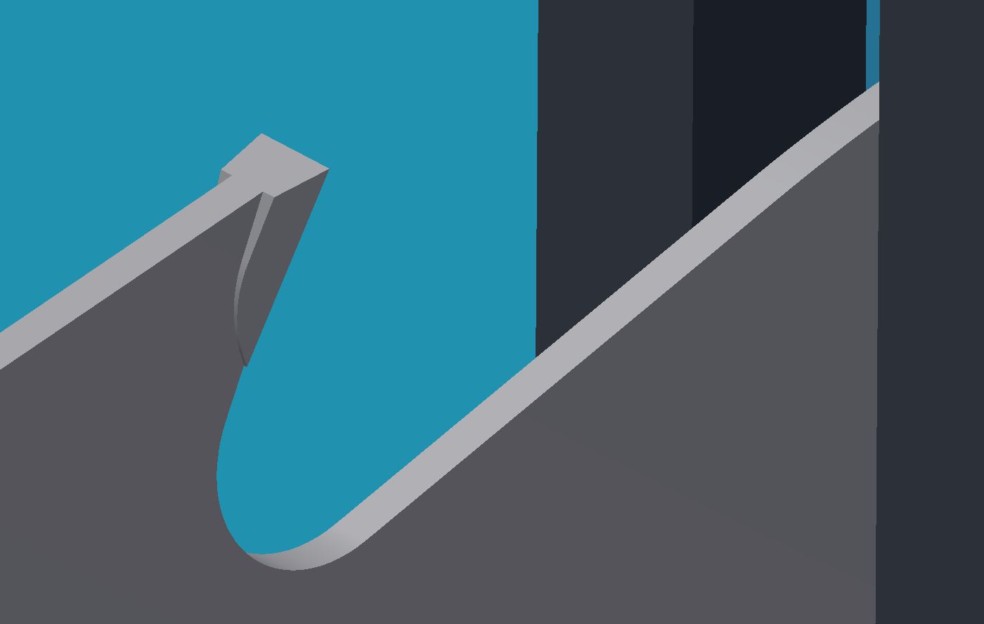

Sirka zubu musi byt stejna na obou stranach pily, jinak to reze spatne. Pilu tahne na nekterou stranu. To rozsireni spicky se dela rozlisovanim cela zubu a naslednym sklepnutim z obou stran. Jsou tam velke tlaky a tak ne vzdy se to z mnoha duvodu povede udelat uplne symetricky a po cele pile stejne. Ten proces se neda moc ovlivnit a proto se nasledne zub takto presne srovna. Je to trochu videt na zacatku videa, na displeji je carkovy graf se zmerenymi sirkami jednotlivych zubu. Podle toho si jednoduse nastavim na jakou sirku chci zuby zbrousit, spustim stroj a je to.
Z cela se brousi samozrejme taky, na to je jiny stroj. Ten mam v planu vyrabet ted, mel by to byt plny automat vcetne serizeni tvaru zubu apod. Na teto brusce jsem si chtel mj. overit funkce snimacu zaberu kotouce do materialu ktere budou nutne k zjistovani tvaru zubu. Jak vidno funguje to pekne.
To ze nektery zub nebere je zpusobeno prave temi rozdily a nastavenim "orezu" sirky. Je neekonomicke zbrusovat celou pilu podle nejuzsiho zubu, kdyz je sen tam nejaky zub o par setin mensi, nic se nedeje.

Na techto pilach se musi brousit zub nejen z cela, ale po celem obvodu zubu. Pily se za dobu sve zivotnosti zbrousi o nekolik cm, pokud by se brousily jen z cela, zuby by menily tvar. Tady je podavani vyreseno jednim vzduchovym pistem a tak neni mozne zadnym zpusobem zajistit aby byl nejak predikovatelny proces posuvu. Jak ma brouseni vypadat je videt treba zde https://youtu.be/wPHH1QzIZOs?t=1m10s" onclick="window.open(this.href);return false;
Taky brouseni musi byt mnohem rychlejsi, pila se brousi po cca 3 hodinach rezani. Bocni srovnavani se dela jen obcas, tam pomalejsi brouseni tolik nevadi. Jde o kmenove pasove pily, pokud jsou na pile odchylky v sirce zubu, klesa vykon. Musi se rezat pomalej. Drevo neni homogenni material a pila se kterou se delaji bezne 0,5m siroke rezy je jen z 1mm plechu. Pokud je s pilou neco spatne, nereze rovne - neni problem udelat treba centimetrove vlny. Coz pro zakaznika naopak problem je
Bruska bude brousit zuby zuby pod pravym uhlem vsechny stejne. Neni zadny duvod proc je brousit kazdy pod jinym uhlem. Takova pila by nesla napechovat (vytvorit ty plosky). Tam staci odchylka kolmosti brouseni o 1-2 stupne a uz se zub pri pechovani krivi na nekterou stranu apod. Srank se uz prakticky nepouziva (jen u hobby pilek) Jak vypada zub ktery brousim je videt na obrazku.

S tuhosti jako napr. u frezek to tak zhave nebude, uber je opravdu minimalni a plech jen 1mm tenky. Na brusce kterou mam ted je jen 250W motor na kotouc o prumeru 30cm. Samozrejme klepat se to samo o sobe nesmi.
Prave to serizovani bych chtel resit zcela automaticky. Bruska si v prvni fazi "osaha" tvar zubu, prida nejaky uber a provede nabrouseni. Obsluha tak nemusi byt prakticky vubec zaskolena a ani na brouseni nemusi dohlizet, jen zalozi pilu a zmackne velke zelene tlacitko na displeji a jde si delat svou praci. I zmena tvaru zubu by mela byt jednoduchsi, proste si jen na dotykaci upravim tvar takovy jaky budu chtit, zadne problematicke kolecka.
