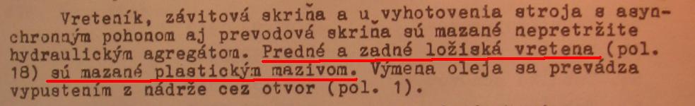

Mal by niekto podrobný popis najlepšie obrázkový, ako na mazanie vretenových ložísk ?

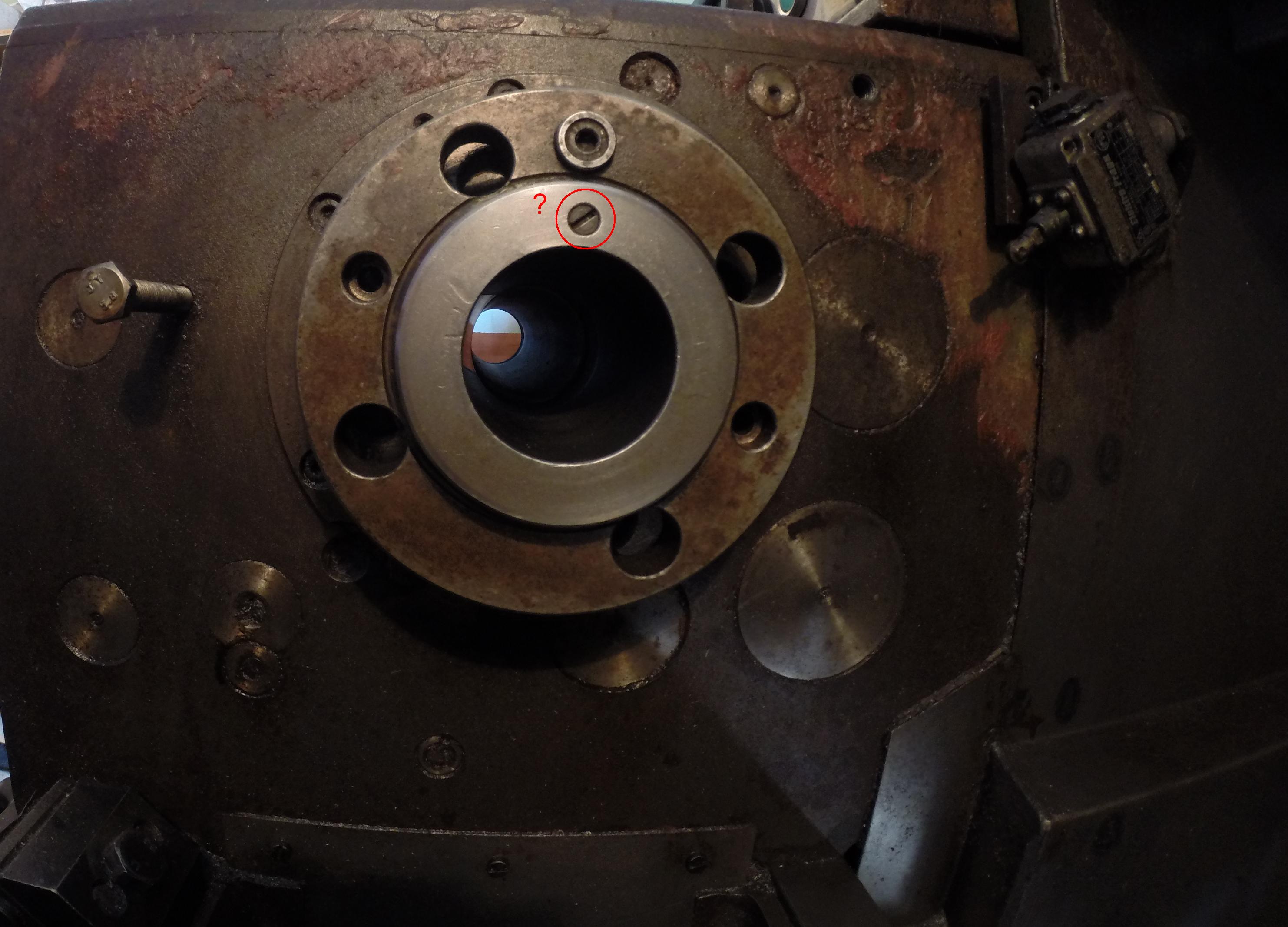

Ano popísané to tam je, ale že by to už podrobnejšie nešlo sa mi moc nezdá. Práve mi je čudné, že člen "fofo" o tom píše ako jediný. To nik iný nepoužíva takýto sústruh ?
fofo píše:Predne lozisko sa da premazat pomerne jednoducho, staci zhodit dole univerzalku a na kuzeli camlock je taky stupel na imbusak, ktory odsrubujes a do dierky nasrubujes maznicku. Das dole deklik spoza vrtena, dekalamitkou natlacis dnu do loziska novy tuk a prstom poza poodtiahnuti deklik vytries prebytocny stary tuk. Horsie to uz je so zadnymi loziskami, tam musis rozobrat zadnu cast vretenika, vybrat domcek s loziskami vonku, umyt ho a prstami do nich napchat novy tuk.
Deklík spoza vretena netuším čo je, preto som aj pripojil fotku kde vyznačujem plniaci otvor (aspon si to myslim), ale čo dalej ?
A rozobrať zadnú časť vreteníka ? ako prosím
Bol by som nesmierne vďačný keby niekto pri svojej údržbe vytvoril fotonávod na premazanie ložísk.

Okopirujem ti SZ ktoru som posielal tunajsiemu clenovy
Predne lozisko: Ano, vo vretene je navrtany kanalik a na jeho honci zapichnuta plitka drazka. Na vutornom prstenci loziska je takisto vybrusena plitka drazka a vyiskrene 3 dierky. Pokial uz lozisko menili za nove, tak vacsinou sa davaju bez dierok kedze to s mazacou drazkou ( to oznacenie W33 za cislom loziska ) sa tazko zhana a stoji majland. Robim to tak, ze zozeniem na bazosi poctive loziska made in CSSR a dam do do nich do prostriedku vyiskrit 3 dierky o priemere 3mm po 120 stupnov. V uzivatelskom manualy o tom nic nepisu pretoze to nema robit obsluha stroja, ale vyskoleny servisny technik, kedze treba vediet spravne odhadnut mnozstvo tuku ktore do toho predneho loziska natlacis ( pretoze vela tuku vo vnutri predneho loziska sposobi nekludny chod vretena pri vacsich otackach, takze bacha nato )a takysto obtiazne strcit prsty alebo nejaly ohnuty kusok gulatinky poza deklik a vytriet prebytocny tuk.
Zadne kuzelove loziska: Ano zadny domec musis vymontovat vonku. Prakticky musis ostrojit cely zadny plechovy kryt zo sustruhu. Das dole ten plechovy natrubok zo zadnej strany vretena a dostanes sa k tomu domcu. Povolis poistne imbusove skrutky zadnej matice vretena a odsrubujes tu maticu. Potom vysrubujes imbusove skrutky co drzia domec o skrinu vretenika. No a stiahnes domec s loziskami dole z vretena. Davaj pozor aby si nestratil taky tenky korkovy spunt. Nezaskodi ak by si tie loziska pri tej prilezitosti hned vymenil aj ten O kruzor ( tusim ze ma priemer 165mm, ale nechcem kecat ich uz sa presne nepamatam ). Aby si bol v obraze pri montazi tak ti este ozrejmim zopar pojmov. Ked zacnes pritahovat tu zadnu poistnu maticu tak zacnes tlacit na tie 2 zadne kuzelove v tom domci ( tymi vymedzujes axialnu volu vretena ).
RADIALNU VOLU NEZMENSIS pretoze radialnu volu urcuje hrubka axialnej podlozky ( skalda sa z 2 dielov resp. polovic / polmesiacov kazdy tomu hovori inak ) a nachadza sa pod tou objimkou zamku Camlock. Vsimni si ze kde je. Ked das dole univerzalku a odstranis voditka objimky zamku camlock ( ak ich tam este mas, myslim tie voditka ), tak ta objimka sa bude dat odtlacit nadoraz k vretenniku a odkryje ti pristup k tej podlozke z dvoch polmesiacov. V manualy na str. 44 je taka tabulka ze podla toho kolko stotin zbrusis na magnetickej bruske z tej podlozky tak o kolko tisicin sa zmensi radialna vola predneho loziska vretena, teda radialna vola vretena. Ak si z toho co som napisal jelen tak do SZ som ti dal na seba tel. c. a mozes mi cinknut a vysvetlim ti co a ako. Tak prajem zdar nech ti to ide jedna radost. Fotonavod bohuzial neexistuje.
