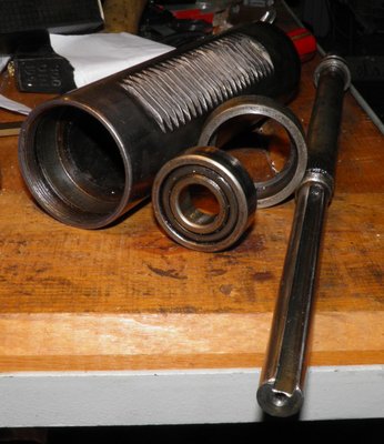

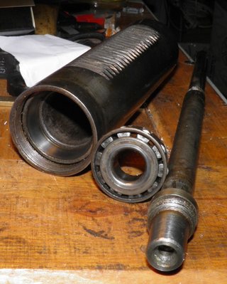

Zdenek Valter píše:Jak mám rozebrat tohle vřeteno?
Mám lisovat ven od kužele nebo do osy?
Takže je to nutné lisovat od osy ;-)
Ze strany osy je normílní ložisko v pouzdru
Kuželíkové ložisko ze strany kužele

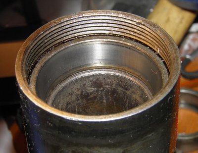

Nicméně poslední problém - jak vyndat vnější kroužek ložiska?
Bohužel tam není za co to vzít.
Máte někdo nějaký hint?
Vnější kroužek kuželíkového ložiska

Dovnútra krúžku treba privariť kúsok pásoviny a potom vylisovať.

Něco méně destruktivního prosím ;-)

No mohl bys to okolo ohřát a pak s tim klepnout a doufat že to vypadne. Počítá se s tím, že dáš ložiska nový, takže navařit pásovinku jak říká kolega, stejně je to na nic. Pokud bys to kuželíkový ložisko zase vracel, tak to tam nech, vyčisti, namaž vazelínou a neřeš.

přesně, pokud tam to ložisko zůstane tak ho nevyndavej
pokud ho chceš vyměnit, tak na vnitřní činnou plochu navař dokola po celém obvodu dvě nebo tři housenky elektrodou nebo COčkem a po zchladnutí ten kroužek vypadne buď sám nebo po mírném klepnutí
je to sice destruktivní pro ten kroužek, ale ohleduplné ke zbytku

Kluci dobrý - ale jako panelákový hobík nemám svářečku ;-)
To ohřátí pouzdra zkusím.

Já takovéhle věci nahřívám kartušovím hořákem za 500 z hornbachu bohatě to stačí.super je taky mrazící sprej na ložiska už hodněkrát mi pomohl od hrubé síly.
